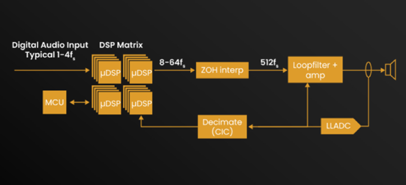

对于数字音频放大而言,如何在高效率、高功率密度与高保真声音之间取得平衡,一直是技术设计的重要挑战。Axign的核心技术之一——后滤波数字反馈,正是围绕这一问题构建。与传统反馈方式不同,Axign将反馈环路延伸至扬声器端,对经过输出滤波器后的实际输出信号进行监测,并将其转换至数字域,与输入信号进行持续比较。借助低延迟ADC、预测控制环路以及自学习矩阵处理引擎,系统能够快速识别输出端的变化,并持续进行调整与补偿。
Axign后滤波数字反馈架构示意图
Axign的技术原理类似现代AI推理机制:输入信号在矩阵运算中被转化为 “Token”(词元),进而预测输出结果。借助超低延迟的后滤波反馈机制,系统能够实现纳秒级的运算周期,从而将失真控制在极低范围之内,在整个可听频段内保持稳定、精准的声音表现。
这种架构的价值不仅体现在速度,更在于其持续适应的能力。Axign采用自学习、可重新编程的数字处理架构,能够根据不同扬声器、线缆、电源条件及声学环境,在逐周期基础上动态调整和优化系统表现。与此同时,系统还允许设计者进一步调整声音特质,以适应不同聆听偏好,在精准还原声音的基础上,为个性化调音提供更大的空间。

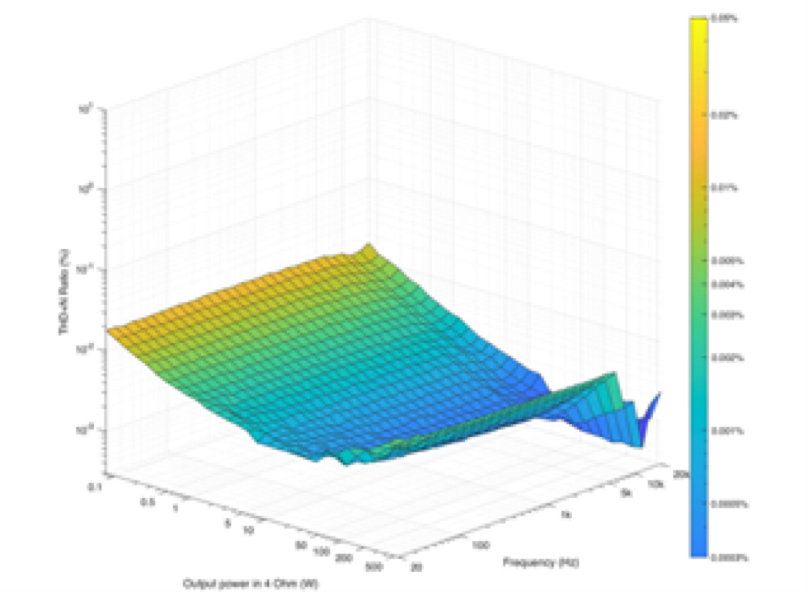

在产品设计上,模块采用数字输入架构,无需额外配置DAC,并集成先进LC输出滤波器以及预编程、调校完成的控制环路,在兼顾音质与效率的同时,有助于简化高性能音频系统的设计与开发。高效的功率架构也使部分产品能够支持电池供电,为无线音频及其他对空间、能效和续航有要求的应用提供更多可能。此外,产品性能可在不同输出功率、频率及负载条件下保持稳定,包括在整个音频范围和不同输出电压水平下维持恒定增益,并实现极低的总谐波失真+噪声(THD+N)表现。
产品在所有音频频率和输出功率水平下,均具有极低失真

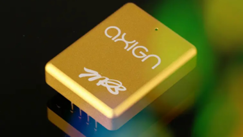

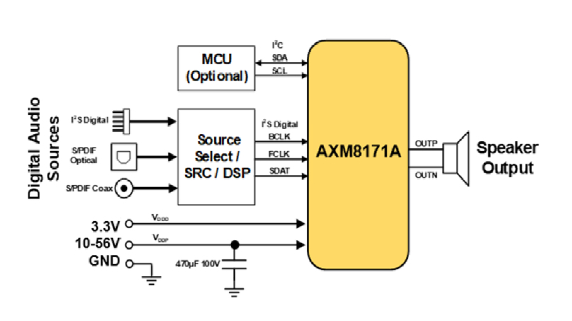

此次发布的AXM8171A是该系列的代表产品之一。作为一款单通道集成式音频放大器模块,AXM8171A尺寸仅为35mm × 45mm × 12.5mm,输出功率覆盖50W至250W,在48V供电下可实现250W/4Ω输出。凭借紧凑的模块尺寸、即插即用的设计以及灵活的功率配置,AXM8171A可广泛适用于高端音响、有源音箱、无线音频及其他对空间、性能和效率有较高要求的音频系统,为设计者提供更加灵活的产品设计选择。
AXM8171A单通道集成式音频放大器模块典型系统框图
