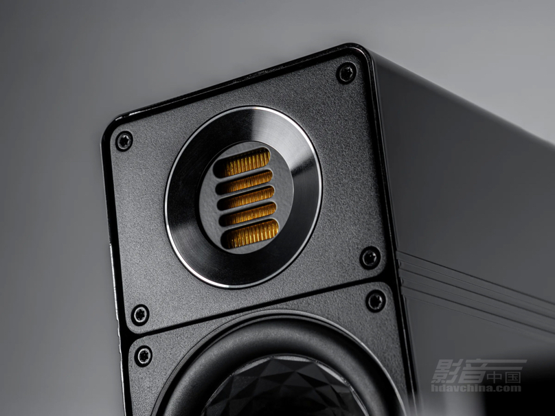

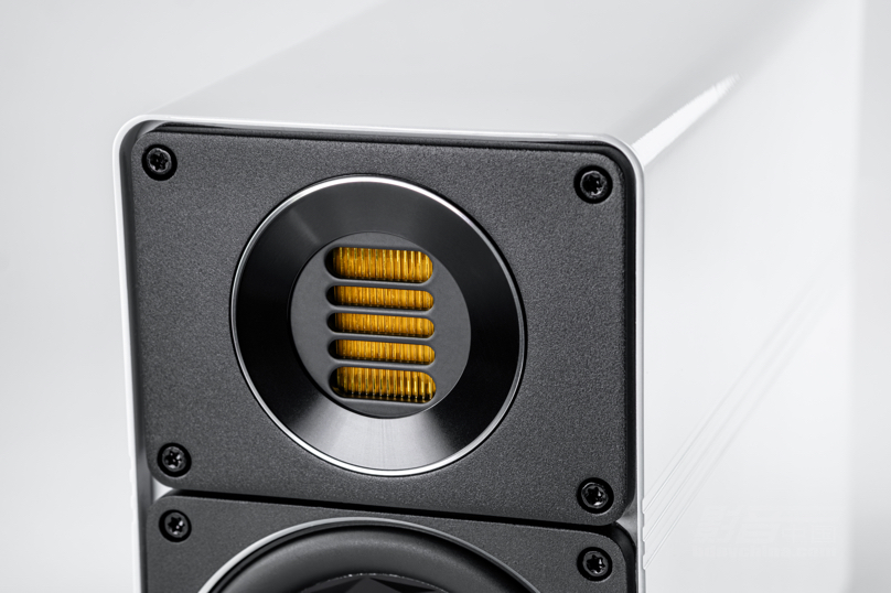

04.JPGJET 6高音是BS 312.2最引人注目的技术升级
JET 6高音是BS 312.2最为引人注目的技术升级。JET是ELAC的专利技术,原理基于Oskar Heil博士发明的气动变压器(Air Motion Transformer)。与传统球顶高音通过活塞式运动推动空气不同,JET使用一张折叠的铝制薄膜,通过折叠结构像手风琴一样“挤压”空气,从而以更快的速度、更大的空气量来产生高频。
JET 6在JET 5的基础上进行了多项改进。核心变化在于铝制导电箔的布局:JET 5的导电线条均匀分布,JET 6通过改变导电铝箔的宽度分布来优化质量分布,这一改动旨在提升频率响应的线性度,尤其是在2kHz~12kHz这一对听感至关重要的频段。JET 5前面板上有4条横向开槽,JET 6增加到了5条,ELAC认为虽是微小改动,但能明显改善音质。JET 6的频响可线性延伸至50kHz,其有效频段又可下探至400Hz左右,这为分频点的选择提供更大的灵活性。

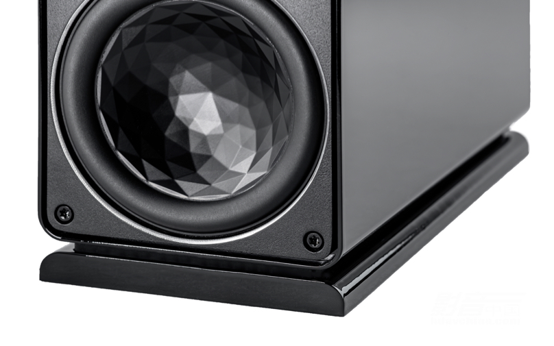

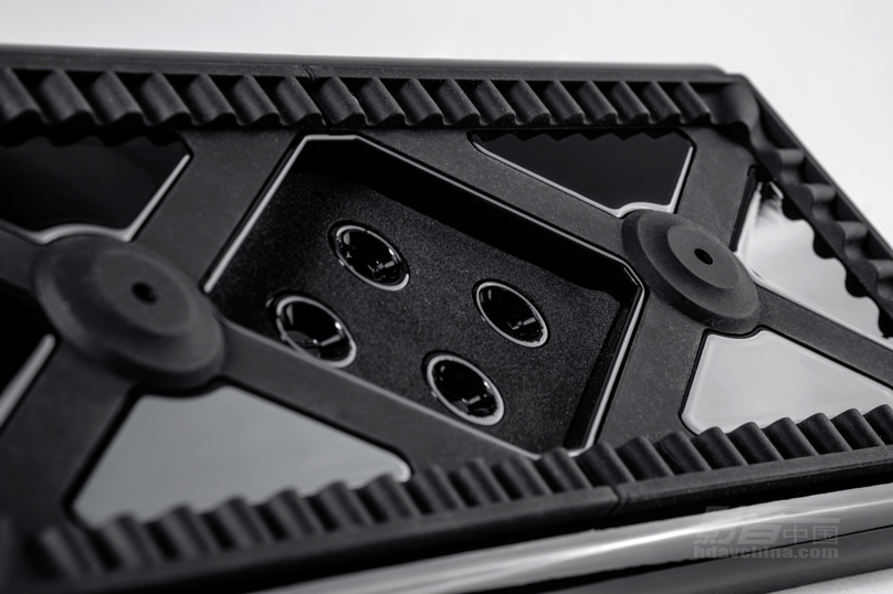

05.JPG Alrulastic铝合金底座,上方为橡胶避震材料

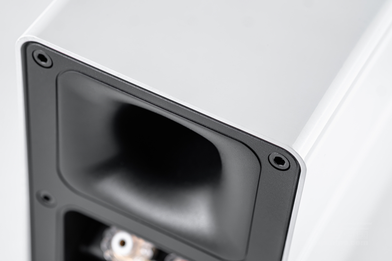

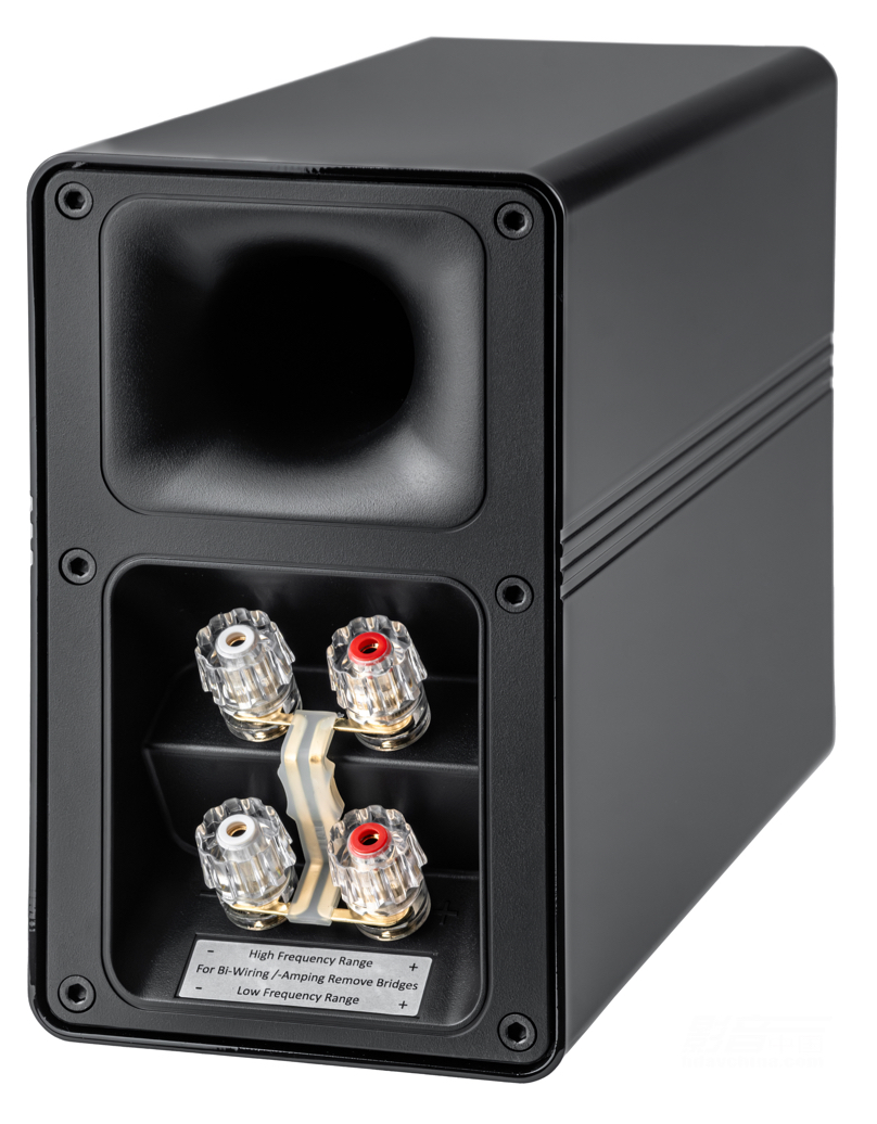

BS 312.2分频点设在3200Hz,使用到空芯电感、金属氧化物电阻和MKP薄膜电容等精选元件。内部接线为荷兰Van den Hul的品牌货,可以说在同价位中并不多见。后背,可以看到高品质的双线分音接线柱和经过重新设计的倒相孔,有助降低风噪和优化低频调谐。
07.JPG有助降低风噪与优化低频调谐的倒相孔

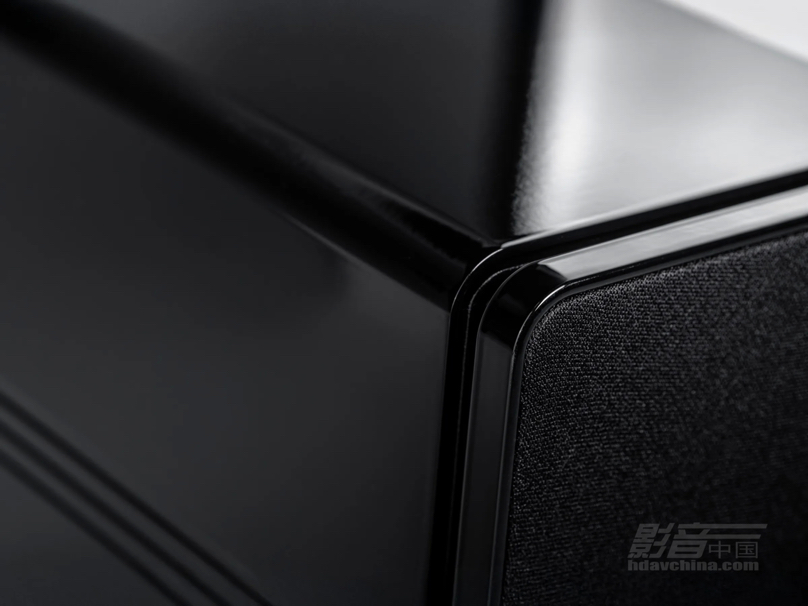

壁厚约8mm,由一整块铝合金通过挤压工艺成型的全铝箱体,是个具有标志性意义的设计。在当时,算是一项工艺上的突破,因为将加热后的铝锭,以巨大压力、通过模具挤压成型,可以获得很高的结构强度和一致性。即便从正面看,非常紧凑,开面也仅仅能容纳住115mm的低音,但是其箱体深度达到了280mm,确保在节省正面空间的同时,获得足够内容积,来有效保证低频的输出。
08.JPG一次挤压成型的全铝机箱,厚约8mm
由此,还带来一项技术上的突破,那就是“无前障板”设计。因为前障板本身会与声波产生衍射和反射,BS 312.2将前障板缩减到几乎消失的程度,单元直接暴露在空气中,自然优化了声波扩散,减少前障板效应带来的声染色,营造出开阔、通透的声音特质。

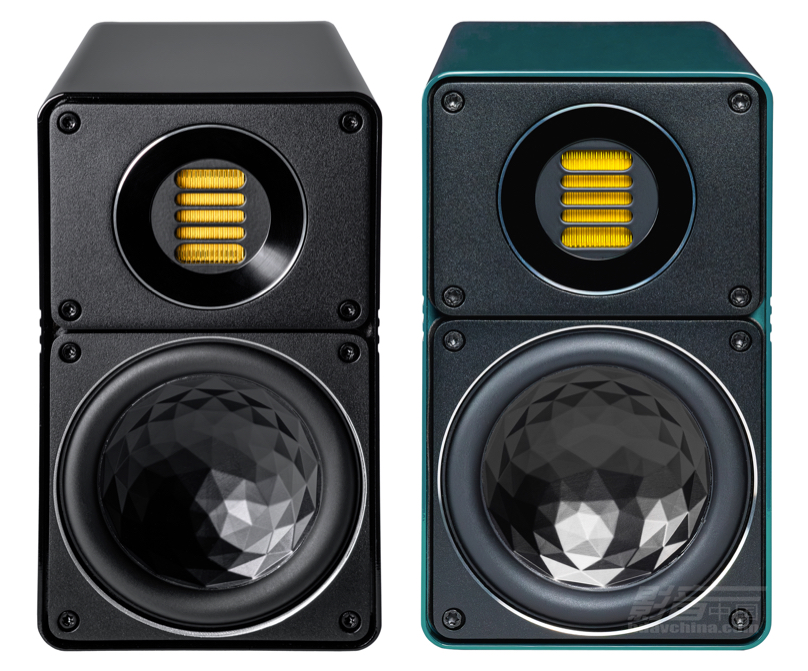

10.JPGBS 312.2(图左)与Elegant 100,后者用料更为考究
这个图,你尽量确保两个音箱大小是一样的,右面那个地盘往下一点好了,因为实际上,两者大小就是一样的。

11.JPG高品质的双线分音接线柱
