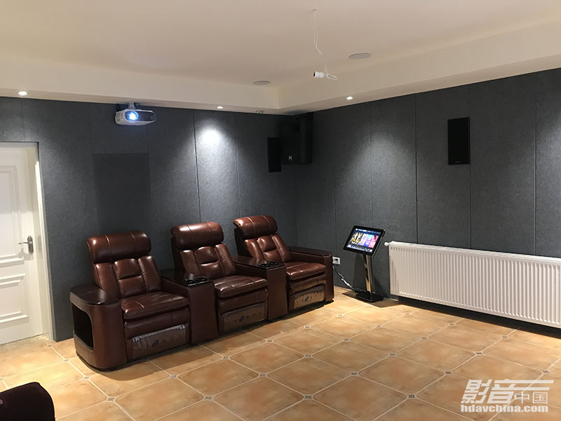

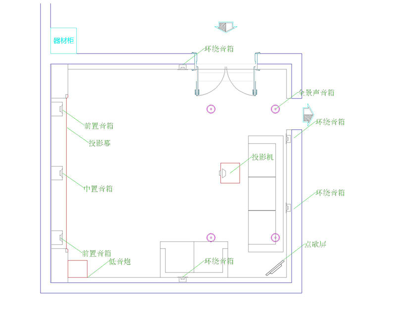

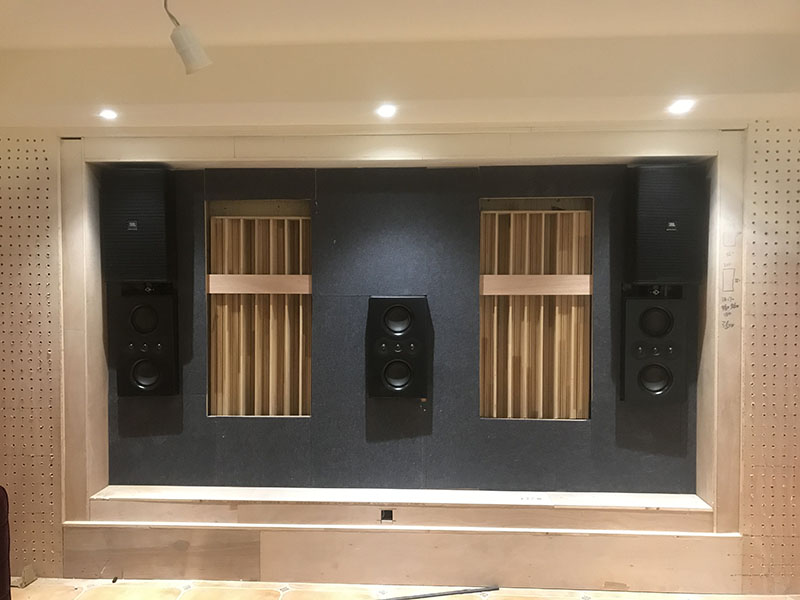

影院音响系统采用7.1.4杜比全景声方案。业主对低频要求较高,要求低频量感足,瞬态响应好,不拖泥带水。因此我们选用Wharfedale全新IW206作为左/中/右声道,并设置调整成全频输出模式,以Wharfedale W-MI5122A双12英寸低音炮做为补充。

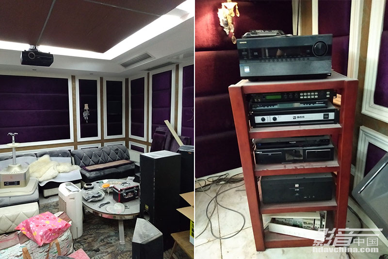

改造前的房间情况
以往经验告诉我们,好的影院音箱,一般都会比较难以推动,就是我们俗称的“吃功率”。一般的合并式AV功放,肯定推不好这种大功率音箱的。因此,我们选用天龙6500H作为前级解码,输出的信号由傲立后级功放推动,完美呈现声音还原。
卡拉OK系统
业主对卡拉OK系统的音色要求很高,要求回放声音甜美,演唱轻松不费力。因此,我们采用经典的Wharfedale品牌KW系列专业功放作为主声道。辅助声道由业主原系统拆下的EV品牌旧器材担当。Wharfedale品牌KW系列效果器加上技师的精心调校,完全达到业主的要求。
视频系统
明基HD2289 4K投影机加上法国XY4K透声幕,呈现惊艳的视觉效果。

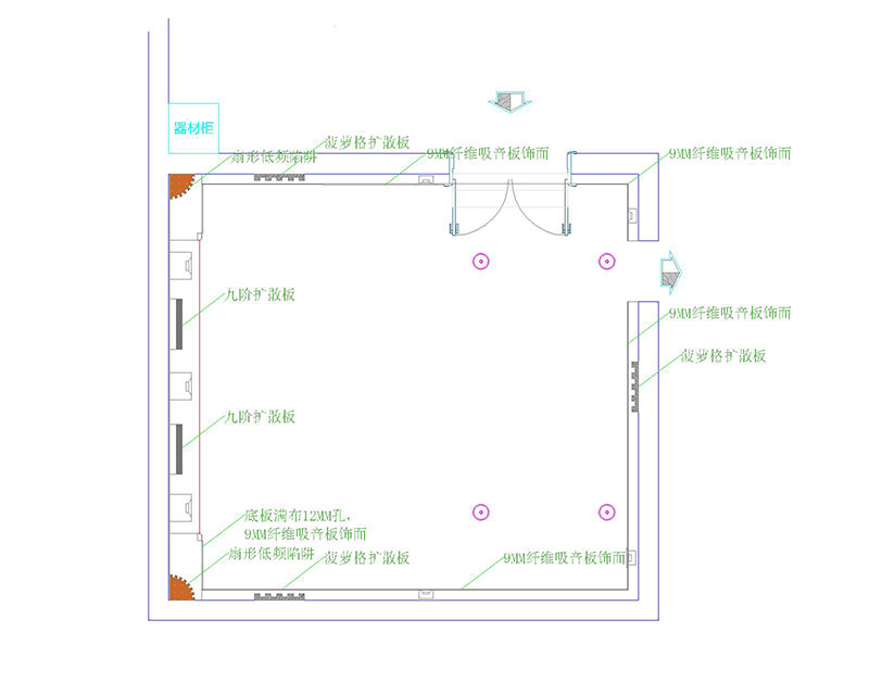

声学处理
好的器材还需要一个好的声学环境才能发挥最佳效果。在音箱的第一反射点和其它反射点一共使用了11块多阶和方格扩散板作为声音扩散处理。为防止低频驻波的产生,在前方左右两角使用了2块低频陷阱。大面积铺贴纤维吸音板,使混响时间控制在合理的范围之内。

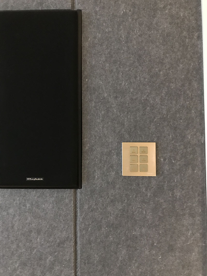

智能系统
一套现代化的影音系统,智能控制是必不可少的。尤其是家里有老人和小孩的,面对大堆的遥控器和开关按钮将无所适从。我们选用聪普智能打造的智能操控系统,一键式情景模式操作,降低了操作使用难度。尤其是APP的读取片源清单功能,更是让业主连连称赞。
