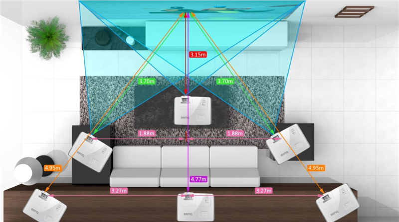

有些投影机可以从侧面实现多角度投影
焦距范围越大,投影机的摆放更自由灵活
说到激光电视,从本质上来讲,它是搭载了电视功能的超短焦投影机。超短焦、短焦、常规焦段与长焦等都是指投影机的镜头焦距,决定了打满预定尺寸时投影机与幕布的距离,焦距越短,投影机与幕布的距离就越近,反之亦然。一般来说,家用投影机都会采用固定焦距的镜头,正规厂家在投影机的基本参数中也会做相应的说明,或是直接给出焦距的数值,或是指明该款投影机投射某个尺寸(比如80或100英寸)时所需的距离。焦距范围越大,意味着投影机的摆放更自由灵活。有些投影机甚至可以从侧面实现多角度投影。而为了配合镜头的变焦、聚焦及位移,越来越多的投影机会加入镜头位置记忆功能,可以最多存储10组镜头位置。

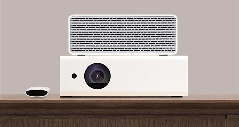

当然,内置音响的质量也是微型/智能投影机产品宣传的重中之重。不过看着如此小巧的箱体,想来大部分人都不会对实际的声音效果抱持着太大的期待,能够在大声压下不失真就算完成任务了,苛求什么三频的均衡性或是低音的表现未免有些“强人所难”了。很多投影机品牌其实也意识到这一点,而且为了提升音质“各出奇招”,最普遍的是找著名的音响品牌合作,打出“定制” “专属”等名号,或是特别说明内置音响是经过某某团队调音、支持各种技术解码等等。如果你看完还是不信,没关系,这台投影机可以外接其它音响设备。最好玩的还属分体式的智能投影机,其中分体音箱可以自由移动,让声音和画面保持同步同向,也可以直接充当蓝牙音箱使用。

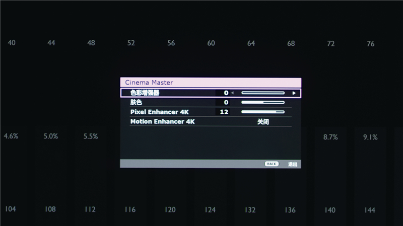

如果说支持在线影音资源、智能语音控制等功能增强的是投影机的娱乐性,那么画面调校和图像处理功能提升的就是投影机的专业性。目前大部分主流的家庭影院投影机都会提供包括亮度、对比度、饱和度、清晰度、伽玛、色温等在内的基础画面调整选项。两点灰阶式白平衡调整功能和RGBCMY色彩管理也基本是标配,后者可以对RGBCMY六色的色调、饱和度和亮度进行微调,满足专业人士和高级玩家的调校需求。有趣的是,越来越多品牌的投影机都不约而同地在这些传统的图像处理功能上,加入了一些据说可提升画质的功能,比如细节增强、色彩优化、降噪、运动补偿、墙面颜色补偿等等,甚至推出了自家特有的图像优化系列功能。
某些品牌推出了自家特有的图像优化系列功能

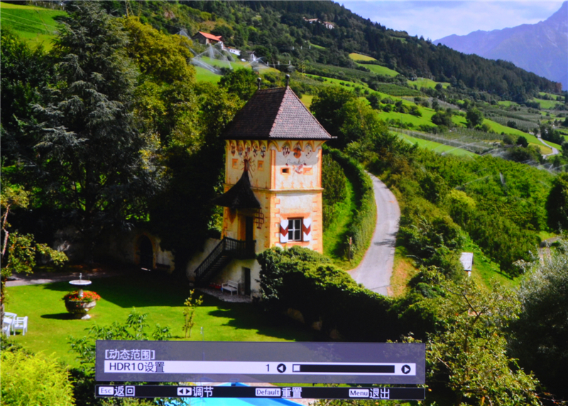

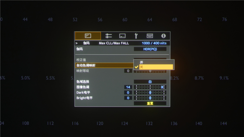

在如此多的画质优化选项中,有两个功能特别值得一提,一是HDR10设置功能,二是自动色彩映射功能,它们都是针对HDR10的节目源而设计的。前者可将输入信号亮度从100尼特逐拉升到10000尼特,从观感上极大地提升画面的亮度和能量感。结合菜单中常规的“对比度”调整选项,玩家可以根据自己的喜好和所播放的视频内容,将画面的亮度和细节调整到满意和平衡的状态。而HDR自动色调映射功能可根据内容亮度母带元数据信息MaxCLL(内容亮度的最大级别)与MaxFALL(每帧平均亮度的最大级别),自动调整每一帧的亮度,以获得最佳的HDR10观影体现。
HDR自动色调映射功能可自动调整每一帧画面的亮度
HDR10设置功能可将输入信号亮度从100尼特逐拉升到10000尼特

分体式智能投影机的分体音箱可以自由移动

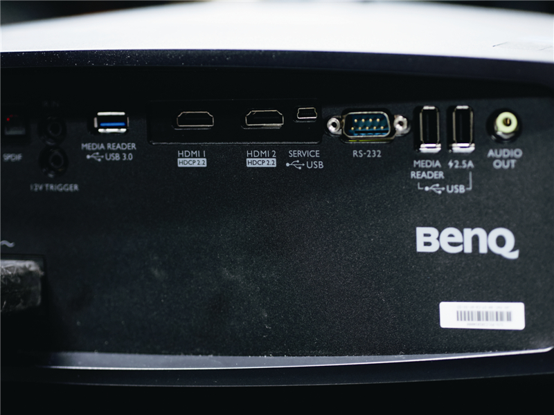

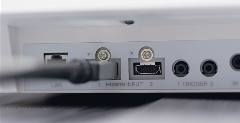

和越发丰富的功能相对应的,就是投影机的接口阵容正变得越来越庞大,除了常规的HDMI、USB2.0/3.0、光纤、网络、耳机接口之外,可能还会配置USB-C、RS-232C、RJ-45、红外等接口,甚至为SD卡、SIM卡准备好了插入的位置。这样一来,不仅增加了可支持设备类型和内容,还让投影机可以加入到兼容智能中控的产品阵营中。而在增加接口类型和数量之余,有些高端的投影机还会在每个HDMI接口的下方带一个螺丝固定,就算是连接一些接头较大较重的HDMI光纤线,也可以避免出现因为接口松动,影响信号稳定传输的现象。
投影机的接口阵容正变得越来越庞大
有些高端的投影机会在每个 HDMI 接口的下方带一个螺丝固定

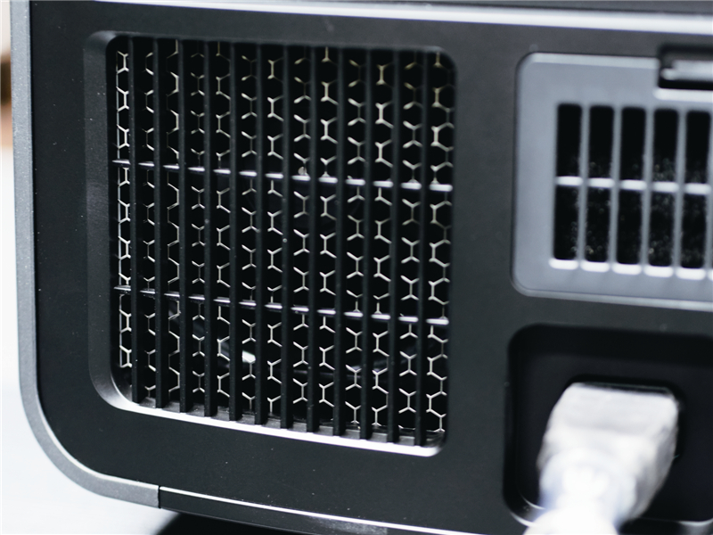

最后,我们来关注一下投影机的散热和噪音问题。目前大部分家用投影机仍然使用大风量的散热风扇进行散热,也有一些会利用液冷散热技术,结合特殊的风道设计来提升散热效率,并降低噪音。当我们选购一台带有风扇排气口或者说散热孔的投影机时,要特别注意排气口的位置。如果排气口位于投影机前面,那么在安装时就无需预留墙壁间隙以及用于吸气/排气的空间。相反,如果排气口位于机身两侧或后方,那么在吊顶安装时,一定要确保投影机的两侧/后方留有足够的空间。
如果排气口位于机身后方,安装时要确保投影机后方留有足够的空间
