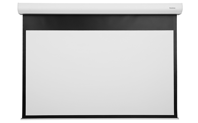

在被各个专业名词和参数搞得眼花缭乱之前,个人建议不妨先考虑一下使用场景,也就是幕布放置的地方。如果是预留了一整片墙体来悬挂幕布的话,那么率先考虑画框幕。这类型的幕布四周用边框固定拼接,利用卡扣的张力从各个角度对幕布进行拉伸。因为平整度很高,被大部分私人影院和独立视听室采用。要是你的家中没有这样的条件,比如说客厅中可以用来悬挂幕布的墙面已经放置了一台电视,那么电动幕就是你的首选了。顾名思义,这类型幕布可以通过遥控器电动升降。壁挂或吊顶式安装皆可,非常节省空间。质量出色的电动幕不仅升降时平稳安静,而且会在屏幕两端配置自紧拉绳系统,使屏幕更加平整。有一些电动幕还会直接在幕面的左右两侧“拉线”,通过拉力来使幕面崩平。这类型幕布通常被称为“电动拉线幕”或“拉线电动幕”,本质上仍属于电动幕。

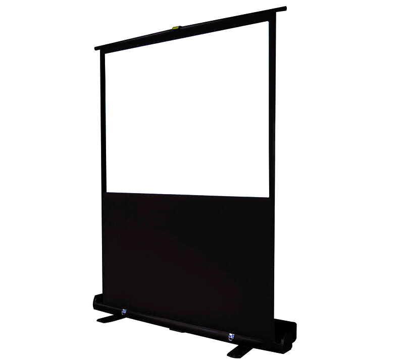

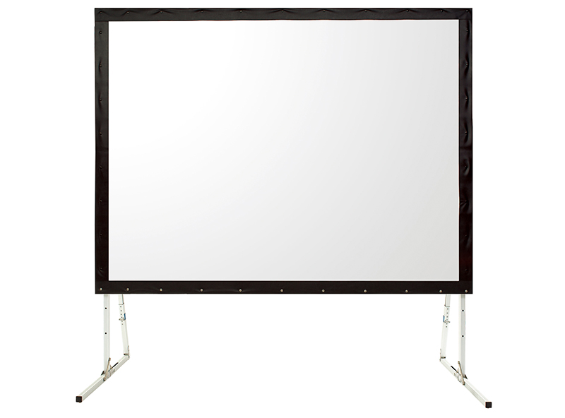

除了这两类最为常见的幕布之外,不少品牌旗下还有“手动幕” “便携幕” “支架幕” “地拉幕”等幕布类型。 “手动幕”往往比“电动幕”更小更便宜,也更易于使用和安装。用户只需用手将屏幕向下拉,将其锁定在所需的高度即可。 “地拉幕”既有手动的也有电动的,后者又被称为落地式电动升降幕,无需打孔安装,搭配无线遥控器,可以一键收纳,不占空间,放在地上或电视柜上都行,而且便携性很强,基本可以拎着走。目前市面上的电动地拉幕主要有两种,一种可以适配于普通焦距的投影机,另一种专用于激光电视。而所谓的“便携幕”,基本是为“户外影院”准备的,好搬运可折叠,可视角度也较广。

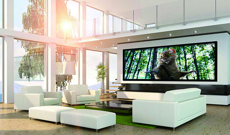

画框幕是目前家庭影院最常用的两种幕布类型之一

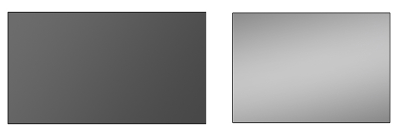

抗光幕其实早已有之,只是近两年随着激光电视的兴起,受到越来越多的关注。大部分的激光电视都会在自家的产品介绍中写道“搭配XX抗光幕,可以有效抵挡复杂光线/无惧环境光干扰等等”,俨然把抗光幕作为增强画面亮度的法宝。销售时也常常将激光电视和抗光幕成套卖出,普通用户根本无需考虑幕布的选用问题。但是,有一些激光电视品牌还是想给用户选择幕布的权利。这个时候,买菲涅尔还是黑栅?虽然从名称上,我们很难看出菲涅尔和黑栅究竟有什么区别?但这个问题至少说明了一个事实,就是菲涅尔和黑栅都属于超短焦抗光幕。两者之间不是品牌和产品的差异,而是存在结构性的不同。菲涅尔屏幕的的表面布满了从大到小的半圆形纹路,一面吸收光线(上方和两侧),一面反射光线。这种结构同时会把反射出的光线聚焦在一定的范围内,从而提升画面,特别是中心画面的亮度。黑栅幕的表面横向分布着许多细小的棱镜结构,截面为锯齿形,上方一面为黑色吸光层,可吸收来自屏幕上方的光线(两侧无法兼顾),达到抗光的目的,下方一面为白色反光层,作用是将投影机投射的光线反射到人眼。不同的“抗光”结构,决定了两种屏幕的优缺点。菲涅尔屏明显亮度高,但可视角度较小,目前最大尺寸只有100英寸,而且由于结构复杂,只能做成硬幕。黑栅幕的尺寸不限,可视角度大,硬幕软幕皆可,但亮度没有菲涅尔屏那么高。价格上,菲涅尔屏高于黑栅屏。而不管是菲涅尔还是黑栅,从本质上来讲,他们都属于物理结构形的超短焦抗光幕。与之相对应的是光学涂层形的普通焦距抗光幕。这类幕布通过使用特殊光学涂层来对特定波长的光线进行吸收或者反射,从而达到抗光效果,比如黑钻、银钻、珍珠幕等等。它们都是以PVC材质作为基材,在表面涂覆上不同的光学涂层,来增强对环境光的抑制能力,如果是深色涂层,还可以同时提高画面的对比度。
左为美视的纤影 R3 菲涅尔抗光幕,右为美视的纤影 R3 黑栅抗光幕

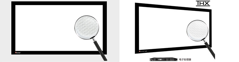

目前市面上的透声幕主要有打孔幕和编织幕两种类型。顾名思义,打孔幕即在幕布上打孔,让声音得以从孔径中穿过,同理,编织幕的缝隙也可以透声。因为同时兼顾透声和显示画面两种功能,透声幕既要尽可能地减少声音穿过幕布的衰减,也要同时减少光损失,以保持高质量的画质。
我们很难一刀切地说编织幕好还是透声幕好,就算同是编织幕,不同品牌、档次的幕布呈现出的音画效果可能天差地别。举个例子,很多编织幕都是采用一种透明的纤维丝编织而成,当光线投射到幕布上时,纤维会使光线发生交织、折射等现象,可能会降低画面的锐度。为了解决这个问题,某些厂家会选择在纤维上包裹白色材料以提高锐度。与此同时,还会在幕布表面镀一层光学涂层,让幕面的色温可以达到标准的D65,并提高增益。这些都是改善编织幕画质的方法。
至于打孔幕,随着技术的发展,大部分品牌已经将旗下的打孔透声幕称为“微孔透声幕”,其中出色的幕布表面布满透声微孔,每个孔的直径可能只有0.4mm,在2.4m外即不可见,同时穿孔率能高达5%,让声音衰减小于0.5dB(@1kHz)。幕布的最大尺寸可以超过300英寸,并接受非常规尺寸的定制,比如168英寸、209英寸等。同样地,有些品牌会在微孔透声幕上镀光学涂层来增加增益,提升画面亮度。
左为焦点屏幕的 AD 系列 编织透声幕,右为焦点屏幕的 MP 系列 THX 认证微孔透声幕
