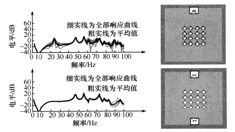

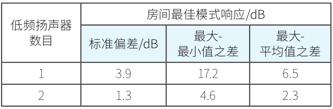

实践显示,要想向多位听音者发送相似的好低频,增加低音炮的数量是个行之有效的好办法。考虑篇幅在此不作详细论述,现引用高玉龙老师一声学实验的部分数据给大家简单参考:
方形空间布局图以及不同坐席的响应特征
两种低频扬声器摆放方案的频率响应统计数据
上表数据显示,单炮坐席最大偏差高达17.2dB,而双炮坐席最大偏差则小很多,只有4.6dB。更多类似的研究结果为我们通过多炮布局来解决坐席一致性问题提供了基础理论依据,并在长期的实践中而到了印证。
综上所述,如果你想降低空间差异改善多个坐席的听音品质,那么答案是比较明确的——再买一只相同尺寸的低音炮。
