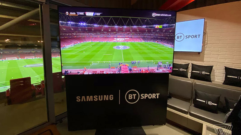

在酋长球场的包厢里,BT Sport和三星安顿了一款82英寸QLED 8K电视机Q950R,用来显示未经压缩的8K信号,它支持48Gbps传输码流,具有7680×4320@50fps的8K显示能力,近距离的传输也令延迟控制在1秒以内。为什么会这么说?因为在这个包厢里,我们同时能够看到球场上真实发生的一切。对,既可以看电视,也可以直接把目光投向球场上,在观看现场的间隙,转头来通过如此清晰的数字信号换个视角领略一番,是不是感觉非常超现实?必须承认,这种未经压缩的超高分辨率,真能让人眼前一亮。
从这里,能同时观看球场和电视屏幕

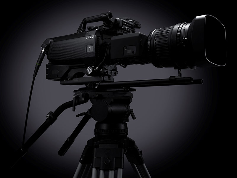

有意思的是,用于拍摄8K影像的,是三星“死对头”——索尼出品的UHC-8300 8K 3CMOS成像器摄像机系统,它最高可以实现120p的HDR 8K影像采集(拍摄),目前零售价约50万美元(约合347.8万元)。不过这倒没什么值得大惊小怪的,广电行业本来就是个高投入和高消耗的产业,新闻和体育等直播节目更是其中的重中之重,制作设备和日常消耗往往都是天价。
索尼UHC-8300 8K 3CMOS摄像机

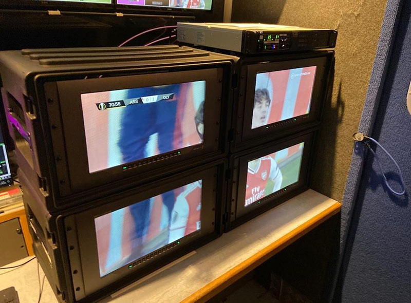

BT Sport用这台摄像机捕捉画面,以HDR和SDR格式同时输出8K、4K和HD画质的节目。未经压缩的8K数据,以4条串行数字接口(SDI)同轴电缆(每条具有12Gbps带宽)传输给后续设备进行拼合。
4路信号拼合后,才构成完整的8K视频

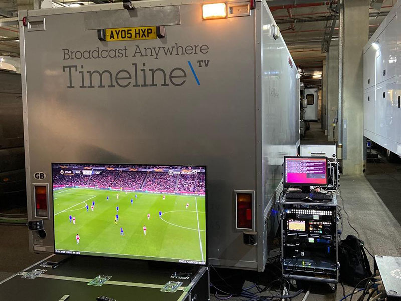

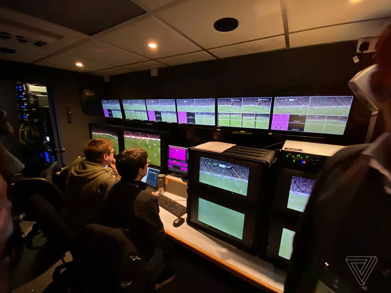

BT Sport设在场外的户外转播车
孰优孰劣,还和收视条件有关
我们分别在包厢和户外转播车里观看了48Gbps和70Mbps的8K影像,由于并非面对面的A/B测试,因此很难回答两者在画质上到底有什么明显的区别?即原生8K和经过压缩编码处理的8K,到底哪个更好些。理论上肯定是前者,但在没有条件相同的A/B对比下,还是不要说得那么绝对。
当然,在离屏幕越近的时候,两者的差异会越明显。面对压缩影像,如果距离屏幕只有几英寸的话,很容易就能发现球员移动过程中,轮廓边缘少了锐度,但与此同时,其他的细节表现依然很好,比如球衣上的号码还是那么清晰可见。个人以为,普通用户也许根本无法分辨出压缩后的4K HDR和8K HDR之间的差异,除非他们拥有80~90英寸的大电视,而且坐得离电视机还非常很近。
原生48Gbps传输的影像看起来非常出色。当人们还在以15Mbps速率勉强收看Netflix的所谓“4K”电视时,我更愿意去播放一张UHD的蓝光光碟。谢天谢地,辛亏有BT Sport这样的电视台和电视制作公司,他们提供的流媒体服务将整个行业推向8K和更高的速率,这是个巨大的进步。
转播车外模拟用户接收的画面

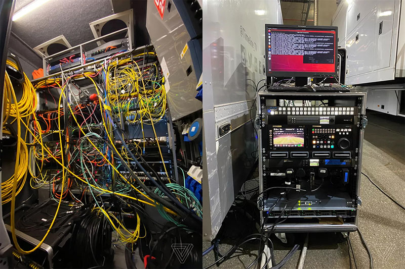

实况转播中另一个亟待解决的问题,就是数据的延迟。2018年BBC通过卫星传输的4K HDR世界杯直播,有大约一分钟的延迟,BT Sport的4K HDR直播通常会落后20~30秒。我们测试了8K HDR转播车发出信号后的延迟,将其上传到Amazon Web Services(AWS)的分布编码器上,然后在转播车后面看到传输给最终用户观看的节目,这个过程中延迟大约是36秒。考虑到其中涉及格式编解码以及在云端的往返,速度还是令人印象深刻的。
被无数电缆包围着的设备,以及以Linux驱动的AWS分布编码器(图右)
