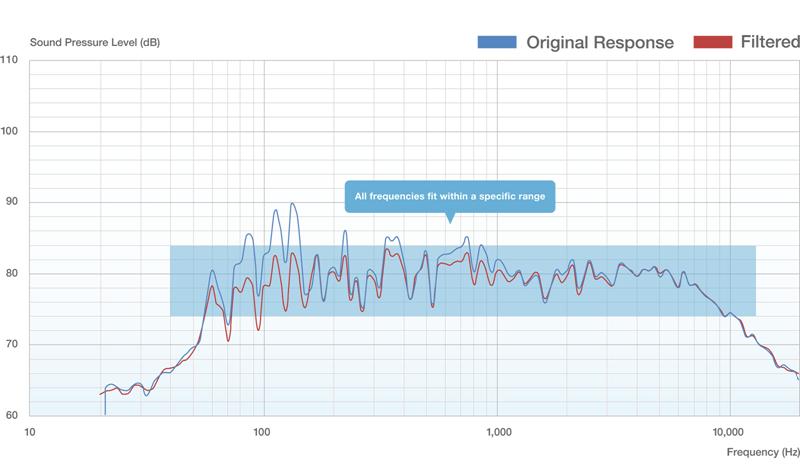

声音调整和修正功能往往应用于高端Soundbar系列产品里面,用于优化声音播放效果。声音调整和修正功能主要是两方面。第一,每个声道的独立电平调整;第二,自动声场校正功能。
声道电平调整就是调整和平衡每个声道扬声器的输出声压直到一致,要是不修正的情况下播放电影音效,那么很有可能出现声场走偏,细节不够清晰,低音力度不佳,或量感过多造成低音浑浊,甚至是环绕声效果不够强烈鲜明等情况,像天逸悦享六号这种通过多个特定角度辐射声音的Soundbar,7只扬声器就可以独立地调整输出声压来优化声音重播效果。不过,用家需要一只声压计来辅助,然后坐在聆听位置上对每一个声道的电平进行调整。
至于自动声场校正功能,那是直接从AV功放那里照搬过来的东西。自动生产校正功能相比起前者,它的技术层面更深。自动生产校正可以根据房间声学特性以及用户假设的聆听位置,甚至区域,再通过数字处理方式进行修正,其优化效果会更明显。例如,YAMAHA的旗舰型号YSP-5600就内置了Intellibeam自动化声学测量功能、Integra DLB-5就使用了 AccuEQ。另外,Sonos BeamSoundbar的自动声场优化功能也很有特色,它将你的手机变成一个接收麦克风,然后通过Soundbar自身发出测试声音信号,要求你拿着手机在房间不同的位置走动,通过这样的方式来获取房间的声学特性,然后再反馈到系统进行修正。而LG的2020年款Soundbar的音响部分会跟Meridian Audio(英国之宝)合作,并且使用AI调音技术,通过AI来分析分析和辨认房间特性,借此校准声音。
