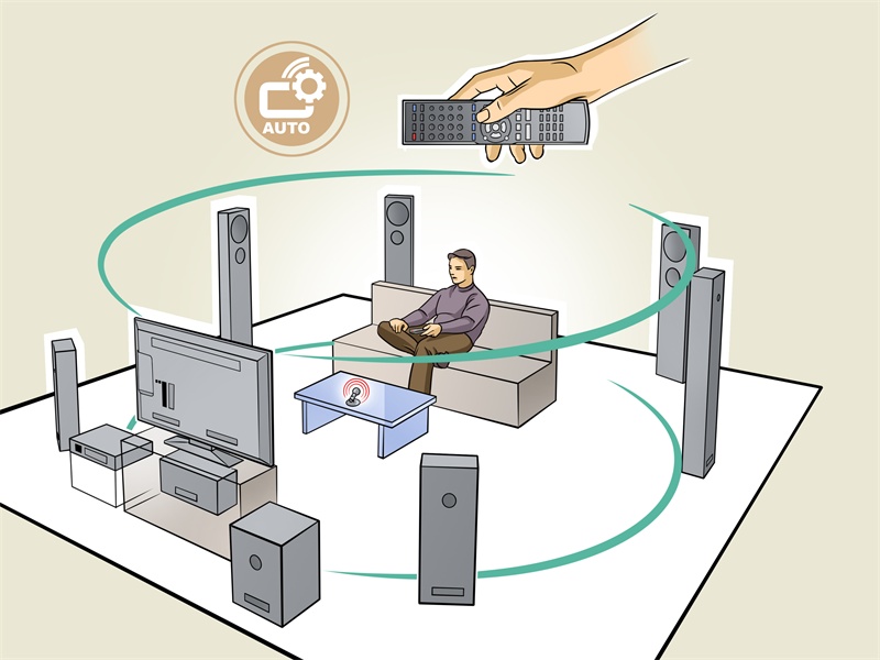

通常,客厅影院由一台大电视和围绕在客厅里的多个音箱组成。
典型7.1声道客厅(家庭)影院,电视机下方是中置,后方是超低音(.1声道),外加包围整个空间的其他6个声道音箱

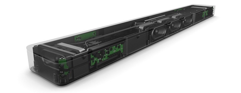

Soundbar把前者完全“浓缩”在单个物件中——长条形箱体(这也是“条形音箱”命名的由来)集合了两个或三个,也可能更多声道的音箱(喇叭单元)。此外,还会添加一个独立的有源超低音,来强化低频表现。
Soundbar往往内置了多个喇叭单元

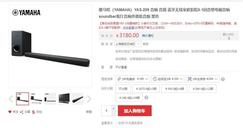

当然,在此之前,我们必须“有的放矢”,先找个“模拟对象”。雅马哈YAS-209是去年年底发布的新品,作为一款中阶Soundbar,它功能相对完整,便于用来完成之后的叙述。

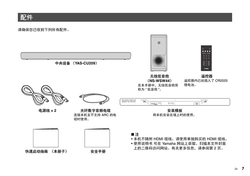

通常,Soundbar包含3个主要部件,即条形音箱、超低音和遥控器。
YAS-209的配件清单,当然也包括了说明书、线缆等附件

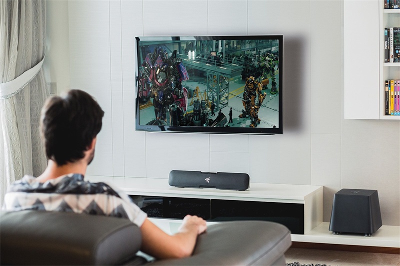

最简单的安装方式,就是“没有安装”!直接将条形音箱搁置在电视机柜上,你要做的,就是把电视机柜的上方腾空。
Soundbar直接搁置在电视机机柜上。注意,超低音可以放置在一旁

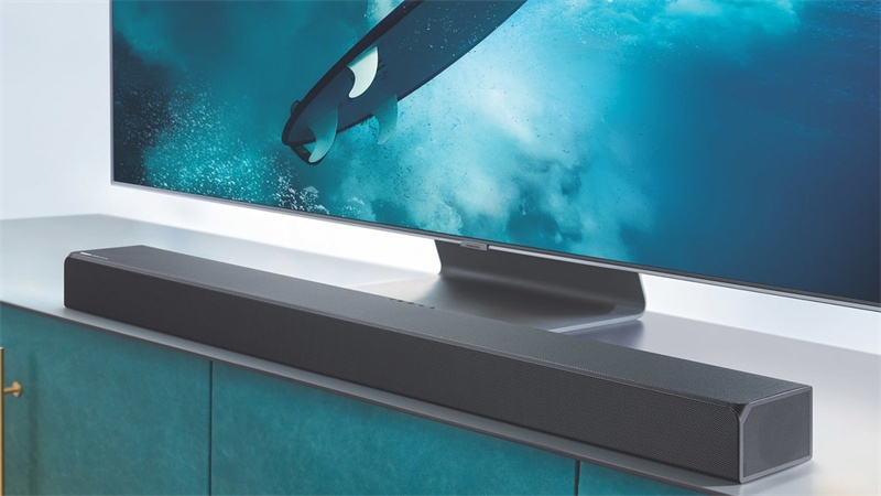

电视机台式安置时,Soundbar的安放,它置于屏幕下方,但不能遮挡屏幕
2.试着将条形音箱的前方垫高,角度以声波直射到聆听者耳朵的高度为宜。
电视机柜通常较矮,如果音箱水平方向进行声波投射,直达的,往往是对面沙发上聆听者的膝盖位置。想要获得正确的音场,调整Soundbar投射角度(向上倾斜),指向聆听者的人耳位置。

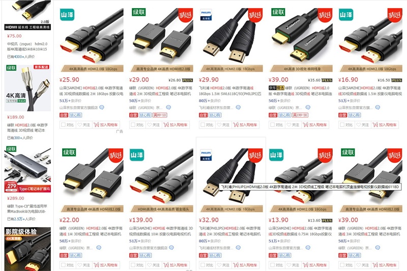

如果家里没有HDMI线,也可以在购买Soundbar时一同购入。
自己测量一下所需长度,一般来说,2m的HDMI线就足够了。对品牌不是很敏感,也不打算在此耗费太多心思的,记住两点:找款销量较高,评价也不错的;必须支持4K传输(HDMI 2.0规格)的,即可。
直接搜索HDMI线,主流价格在40元以内,基本都能满足所需

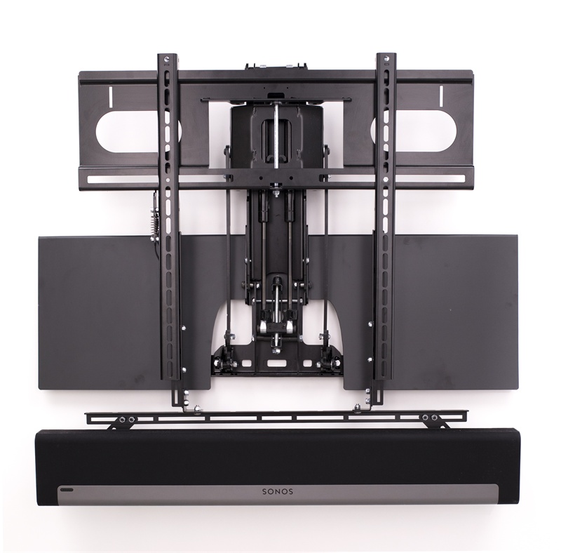

市面上有集合电视机和Soundbar的一体化挂墙架,如果两者恰好是同时更新,可以考虑。注意,关系到承重的话题,这种一体化挂墙架需要专业人士安装。
一体化的挂墙架,能够同时承载电视机和Soundbar

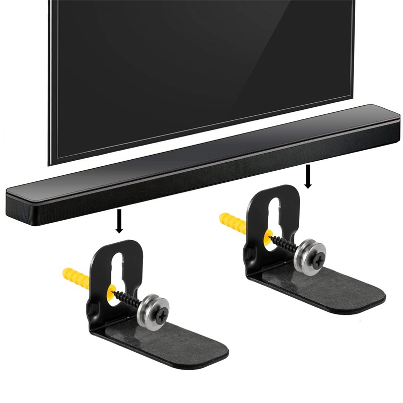

此外,我们也可以使用另购或附带的Soundbar挂墙架来安装。
电商网站上销售的通用型Soundbar挂墙架

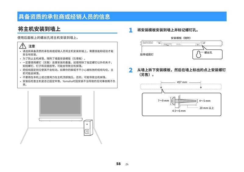

雅马哈原厂提供了“安装模板”,用于先在墙上“刻画”出安装螺丝的点位,用螺丝加以定位后,再将Soundbar安装其上。如果平时在家能做些简单的橱柜安装(比如拼装宜家的家具),这点活应该不会难倒你。
如果没有安装工的助力,就需要用户自己有一定的动手能力

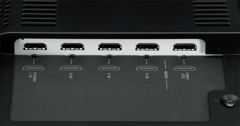

先来了解HDMI ARC(音频回传通道)。这需要Soundbar和电视机两端都支持,识别的方法很简单:看下是否都有ARC的字样。
具备这一功能的Soundbar和电视机可以实现“反向音频传输”。以前述的YAS-209为例,除了能将数字机顶盒(也可以是流媒体播放机、蓝光播放机)的HDMI视频转输给电视机,还能将电视机里的数字音频反向传输回Soundbar。
怎么来理解?当你的电视机内置流媒体播放功能,比如索尼就附带华数平台,那么就能把华数平台上的数字音频传回给Soundbar来播放,效果自然比电视机内置音箱要好得多。

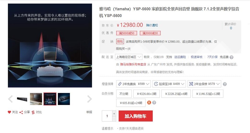

YSP-5600的背板,高端Soundbar通常会有多组HDMI输入,便于连接流媒体播放机、蓝光播放机等多个讯源设备
如果电视机不具备这个功能呢?你只能用光纤数字来传输,这也就是为什么绝大多数Soundbar都带光纤输入的缘故。

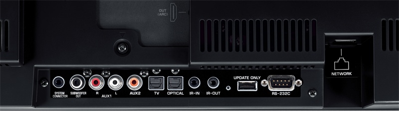

同为YSP-5600的背板,左起依次为系统控制、超低音模拟输出、两组AUX的模拟输入、TV和Optical的光纤输入、IR遥控器联动控制、软件升级用USB、RS-232C和网络端口
相对YAS-209,我们可以看到YSP-5600的端口整整有两排,非常齐备,无论数字/模拟。这不奇怪,旗舰型号自然要做到面面俱到。

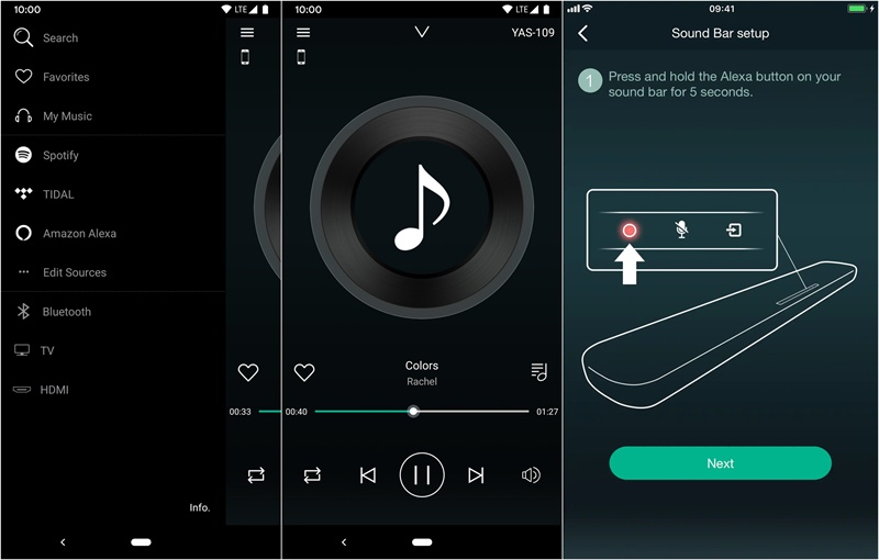

既然说到端口,留意下YAS-209的网络端(Network)吧。它是进阶操作中,绕不开的功能!将它连入家庭局域网之后,就具备了两个功能:1.与处在同一局域网中的移动终端实现联通,借助雅马哈Sound Bar Controller App来控制Soundbar,虽然暂时还无法替代遥控器,但确实给予了用户更便捷的操作;2.透过手机App,以流媒体方式直接播放音乐。相对蓝牙传输,它有更好的音质,也不必担心来电等手机自身的操作造成的音乐播放中断。
此外,除却有线连接,YAS-209也支持无线连接。这里需要注意两点:1.Soundbar和手机App必须处于同一局域网;2.Soundbar只能使用2.4G网络,如果路由器同时具备2.4G和5G双频的,需要识别一下。
Sound Bar Controller的App界面

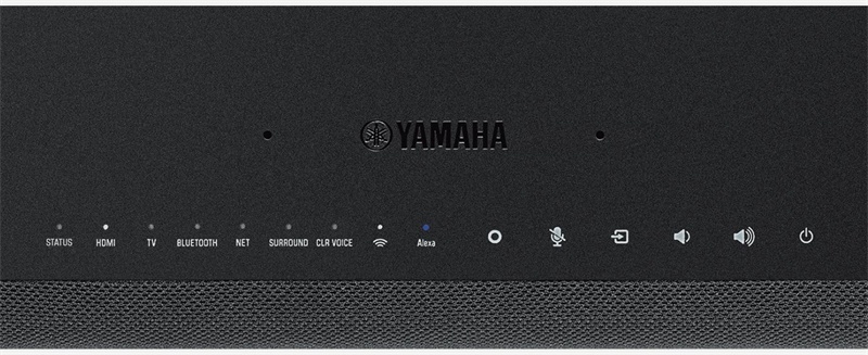

再者就是蓝牙连接了。使用YAS-209附带的遥控器,按下Bluetooth按键,机身对应的Bluetooth指示灯会闪烁,此时打开手机蓝牙配对即可。
YAS-209的面板,可以看到它的4组输入:HDMI、TV(光纤)、Bluetooth(蓝牙)和Net(网络流媒体)
