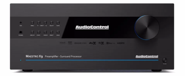

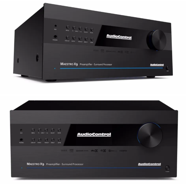

Maestro X9
9.1.6沉浸式AV前级处理器
Maestro X9支持最受欢迎的沉浸式环绕格式,如Dolby Atmos、Auro-3D、DTS:X和IMAX Enhanced,16通道平衡和不平衡输出,包括4个可配置输出。Maestro X9提供了与最新音频/视频组件连接的全套输入,包括7个完全支持4K UHD和HDR播放的HDMI 2.0b输入。
Maestro X9拥有新音频和视频处理技术,采用Dirac Live®房间校正,以克服任何空间的声音异常,以及确保前所未有的细节和清晰度以及震撼的权威低音响应的ESS SABRE PRO DAC。
用户同时可享受基于Google Cast、AirPlay 2、aptX蓝牙和Wi-Fi流连接选项以及基于网络的集成配置。
将这些强大功能融为一体的Maestro X9使AudioControl的家庭影院前级放大器/处理器系列区别于任何其他解决方案。
特征
9.1.6杜比全景声(Dolby Atmos)和DTS:X的解码
IMAX增强型Auro-3D
支持HDMI 2.0b和HDCP 2.2的4K UHD
ES9038PRO SABRE发烧级DAC(动态范围140 dB)
DiracLive®房间校正
带有OPA1612 HiFi Audio运算放大器的16通道XLR输出
16通道非平衡输出
与Savoy G4,Pantages G4,Avalon G4完美搭配
支持杜比视界(Dolby Vision)
支持HDR(HDR10 / BT.2020)
4个用户可分配的输出通道
7个HDMI输入/ 3个HDMI输出(兼容eARC)
IP,IR,RS232和Wifi控制
AirPlay 2和Google Chromecast流媒体支持

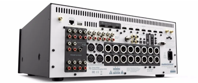

X9 规格
音频输入:7个HDMI,2个XLR,6个RCA唱机,4个同轴SPDIF,2个Toslink
标称灵敏度:1V,2V,4V(用户可选)
输入阻抗:47kΩ
信噪比(A-wtd ref 100W)正常/立体声直接:103 dB / 118 dB
频率响应:20 Hz – 20 kHz±0.2 dB
视频输入:7个HDMI(HDMI 2.0b / HDCP 2.2)
前置放大器音频输出:16通道(平衡XLR),16通道(非平衡RCA),2通道区域2(非平衡RCA),1个Toslink
标称输出电平:1 Vrms(最大5 Vrms)
输出阻抗:560Ω
THD + N(20 Hz – 20 kHz):-100dB
主视频输出:双(2)HDMI(支持eARC)
第二区输出:1个HDMI
耳机输出:1 1/4“
IP以太网
无线上网
RS232串行控制
12伏触发器输出:2
红外接收器输入:2
功耗(待机):<0.5W
功耗(空闲,典型值):40W(170 BTU /小时)
功耗(最大):50W(170 BTU /小时
尺寸(包括端子和支脚):17“ W x 16.9” D x 7.3“ H(4U)
重量:27.1磅(12.3公斤)

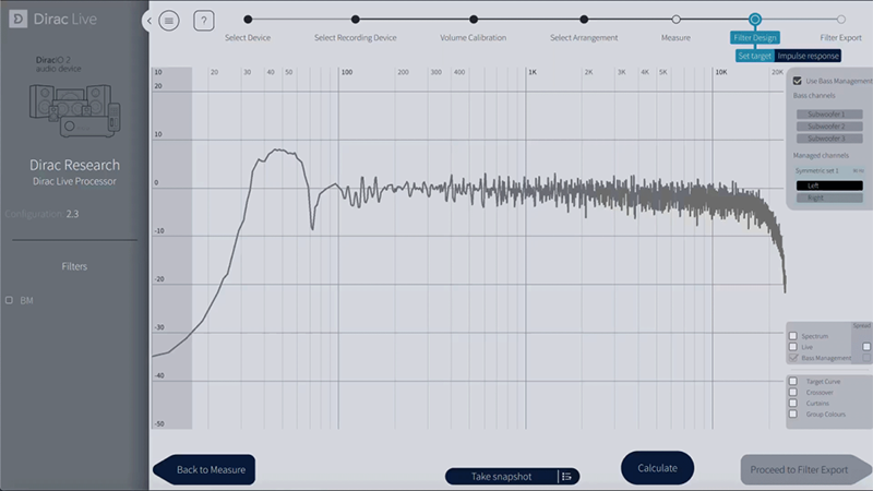

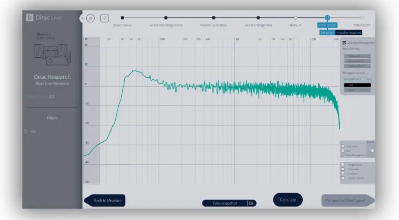

调试
Dirac Live是瑞典Dirac Research AB公司开发出的一种先进的数字空间修正技术,能对声音系统的瞬态响应和频率响应进行校正,提升音乐的舞台感、声音的清晰度和语音辨识度,使低音更低沉更结实。这些提升适用于整个房间,而不是仅仅位于一小块“皇帝位”空间。
由于扬声器箱体摆放安装位置的随意性、扬声器单元工作时的非线性特性、以及房间建筑本身的声学条件影响等多种因素,不可避免地会对声音重放产生染色。这些染色有时非常困难甚至无法用传统的方法去解决。Dirac Live是一个先进的数字音频处理技术,通过分析扬声器及其摆放房间,校正这些音染以得到更好的声音,我们称之为“房间修正技术” (room correction technology)。
通过专用软件和麦克风来测量扬声器及其摆放房间,Dirac Live可据此建立声学模型并侦测到声学缺陷,经过精确分析,去除音染。该技术能同时处理时域和频域上的声音染色,或者更专业地讲,对瞬态响应和频率响应进行校正。
谈到瞬态响应,我们指直达波和早期反射波。系统的瞬态响应影响到声音的清晰度、密实度和所有与空间相关的问题,比如说位置感和定位区分。Dirac Live的独特技术可以对大型听音空间的瞬态响应进行校正,而不是只对单个点进行校正。Dirac Live在房间中采用多点测试的方法,这样我们就能够找出声学上共通问题,只要这些问题得到校正,我们就能得到一个更快的衰减时间。通常直达波和拖尾之间的功率比能因此提升6个dB或更多,这样就能得到一个极其结实的声音。
建筑的声学响应并非是最小相位系统,最小相位和线性相位校正滤波器无法从物理上对房间的声学瞬态响应做优化,他们只能最小化滤波带来的拖尾影响。Dirac Live使用的是具有专利的混合相位校正方法。
