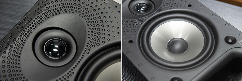

首先,向各位介绍一下265-RT、65-RT和80 F/X-RT这三款入墙音箱的基本情况吧。其中规格最高的265-RT是三分频结构,配置了1个1英寸的环形振膜高音单元和两个5.25英寸中低音单元,面板最下方是采用Power Port低音导流技术的倒相孔。另外还有两个按键,其中一个是距离切换开关,另一个是房间反射衰减开关。按照官方的说法,如果受空间大小限制,音箱安装的位置和侧墙的距离小于60厘米,那么50-200Hz频响的侧向反射声可能会增强,从而导致低音浑浊。这时按下“距离切换开关”,可以通过调节分频器使频响变得平缓,消除嗡嗡声,同时保留超低频段的频响。如此一来,音箱的安装方式可以更自由灵活。另外一个“房间反射衰减开关”的作用是降低4-5kHz高频的音量来减少反射声的影响,同时会保留1kHz频段的高频响应,以展现高音的细节。

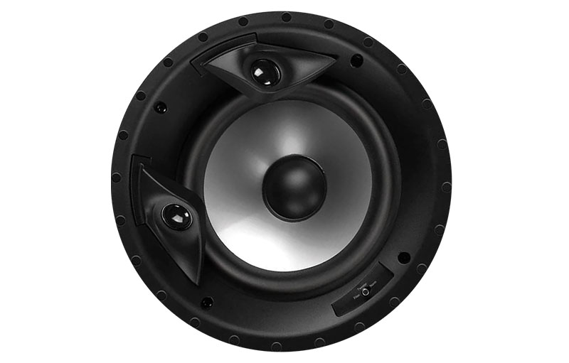

两只65-RT则是两分频结构,配置了1个1英寸高音单元和1个6.5英寸中低音单元。另外还有两只充当天花音箱使用的80 F/X-RT,它们各自配置了一只8英寸的低音单元和两只0.75英寸的高音单元,并设计了特别的结构,让两只高音单元能朝着不同的方向发声,增强高频的延展。

80 F/X-RT设计了特别的结构,让两只高音单元能朝着不同的方向发声,增强高频的延展

65-RT配置了1英寸的环形振膜高音单元和6.5英寸中低音单元

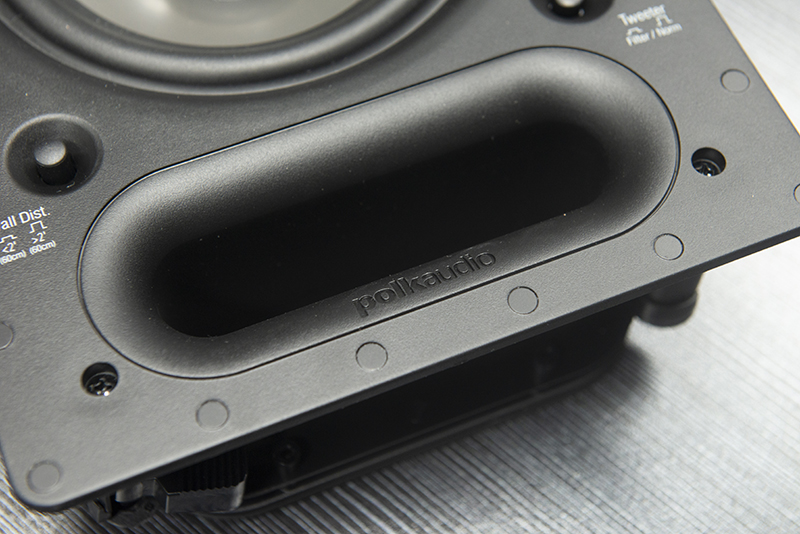

专利Power Port低音导流技术
实现更好的低音效果
说起来,HTS 12低音炮已经不是第一次来我们杂志社了,之前曾经搭配PolkAudio其它系列的音箱做过测评。它内置12英寸的长冲程单元,虽然功放功率不大,但得益于Polk Audio专利的PowerPort低音导流技术,能通过扩展整个低频倒相孔,增大表面积,最大限度地减少湍流、失真和倒相孔噪声,将音箱的空气气流顺畅地引入聆听区域,实现更好的低音效果。

运用了Polk Audio专利Power Port低音导流技术的倒相孔
