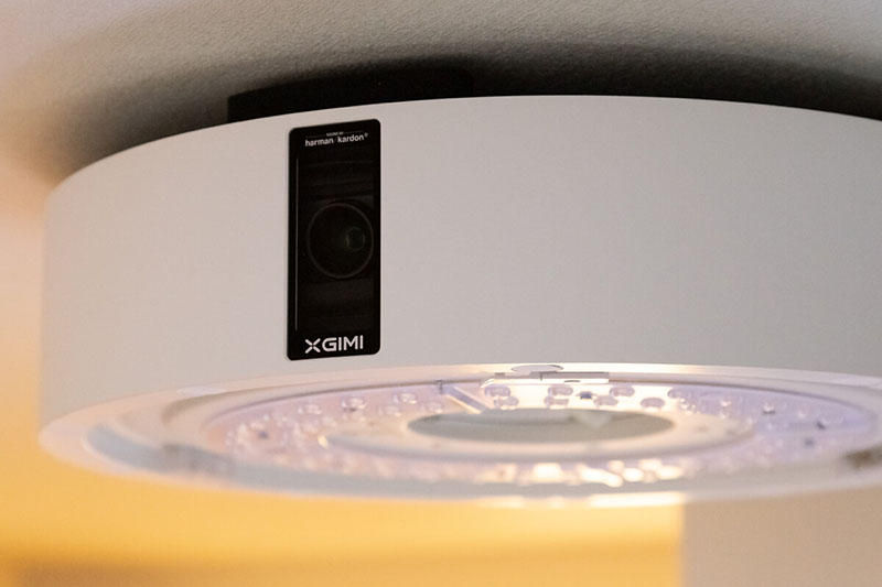

popIn Aladdin是个日本公司的创意,它类似常见的微投,同时又集合了投影机、蓝牙音箱和可调光LED灯以及流媒体播放等功能。外形上,popIn Aladdin如同常见的吸顶灯,安装在家居环境中,很难被识别出它还附带如此多的功能。作为面向儿童和年轻人的生活电器产品,它除了附带遥控器,还能使用手机App完成操控。
是吸顶灯,也是LED投影机
对投影机用户来说,通常你需要在墙顶安装支架,通过线缆与播放机和音响相连,运作时散热引发的“呼呼”气浪,也会影响到使用体验。popIn Aladdin则不同,所谓的Aladdin真的很容易让人联想到“阿拉丁神灯”,因为变幻多端的功能应用,会让第一次遇到它的用户,感觉相当神奇。
popIn Aladdin重4.9kg,尺寸为476×476×169(厚度)mm。其内置极米出品、搭载LED光源的微型投影机,采用0.45英寸DMD单芯片技术,物理分辨率1280×800,亮度700 ANSL流明,使用寿命20000小时。很显然,这样的技术规格并不适用于影音室,但在卧室里,大约12~14m2的小空间就绰绰有余了。

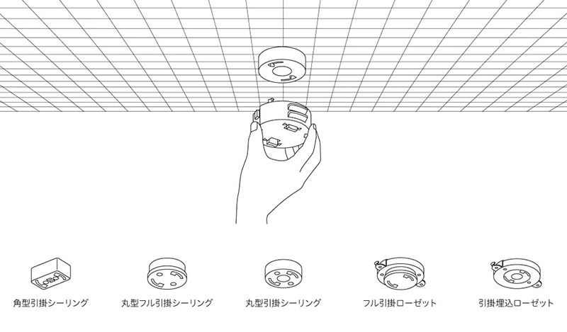

就安装而言,popIn Aladdin并不复杂,有不同规格的引挂器与吸顶灯灯头匹配。由于并不使用螺丝紧固,想要稍微转换一下角度等,也还是比较容易的。
安装的同时,它还替代了室内原有的吸顶灯,直接解决电源供电的问题。当然,你记得要将吸顶灯的开关保持常开状态,日常开关和投影播放,就有赖遥控器或手机App实现。

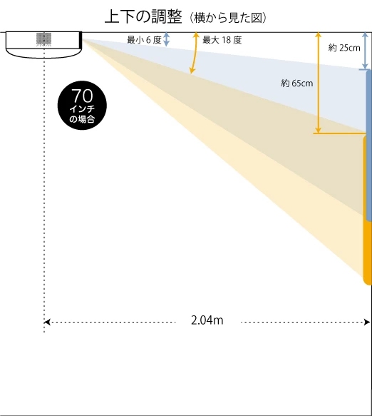

建议的安装距离,不少于1m(40英寸),原厂推荐距离在1.5~3m(120英寸)之间,距离越长,可以投射的屏幕尺寸就越大,当然亮度的衰减也就越厉害,有利有弊。
考虑到实际应用的需要,popIn Aladdin的投射角度是可以调整的。上下位移幅度在0~18度,左右各19度。同时还可以借助梯形校正(水平/垂直各40度)来弥补。

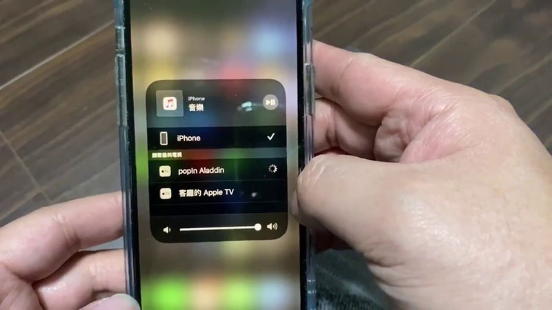

音频部分,popIn Aladdin强调搭载了哈曼卡顿认证的喇叭单元,内置功放的输出功率为5W×2,只能说是聊胜于无吧。你可以使用智能手机连接它,作为吊挂在屋顶的蓝牙音箱使用,那一刻音乐由上至下洒落在整个房间里,还是有点意思的。

软件上,popIn Aladdin内置Andriod操作系统,为64bit 4核1.5GHz处理芯片,有2GB的内存和16GB存储空间,还支持AirPlay的无线推送。当然,Wi-Fi和蓝牙4.2的连接也都具备。流媒体部分,包括YouTube、Netflix、Spotify、TED、LiTV、KKBOX、Catchplay、radiko和爱奇艺。对国内用户来说,如果你海淘popIn Aladdin的话,至少还有爱奇艺可以使用。
