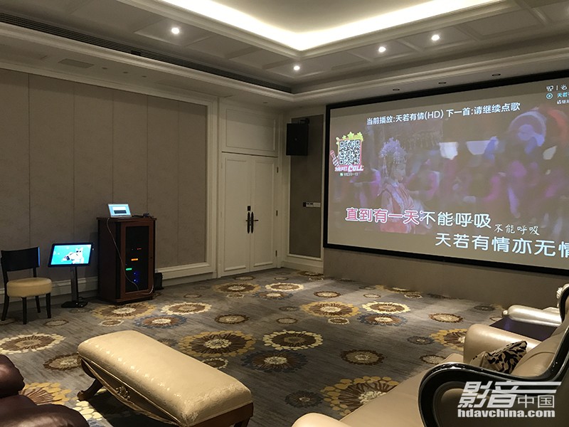

用户使用需求:招待重要客户兼做领导层员工周末休闲使用。要求投影画质细腻,色彩真实。声音保真度高,耐听。卡拉OK演唱轻松不费劲。系统开关及模式切换操作简便。
设计师:刘友良,80后。

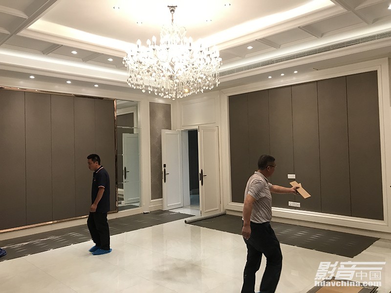

下图为房间改造前原貌。

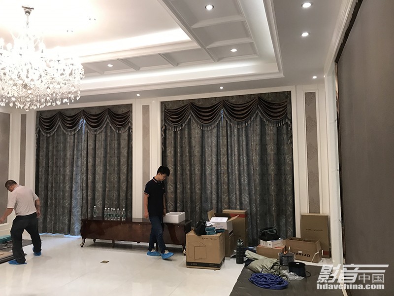

墙面有大面积的玻璃镜子和硬包,地面满铺瓷砖,整体都比较硬调,会令声音混响时间过长。同时室内大部分装修还需就用,因此施工前对成品进行保护就非常重要。

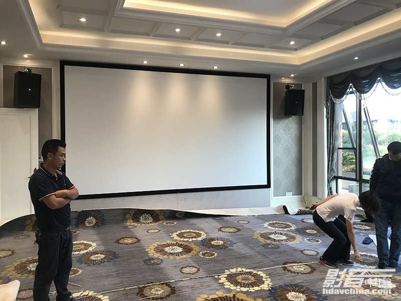

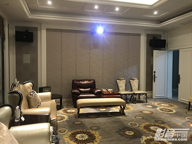

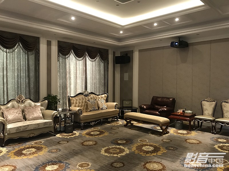

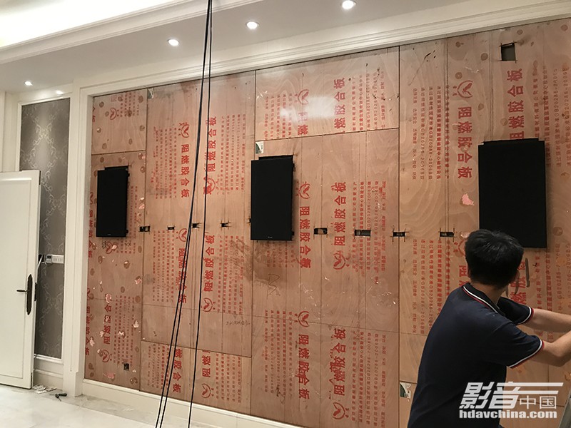

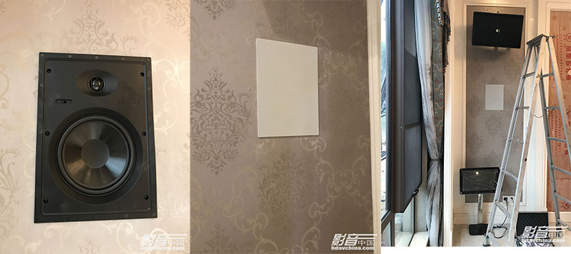

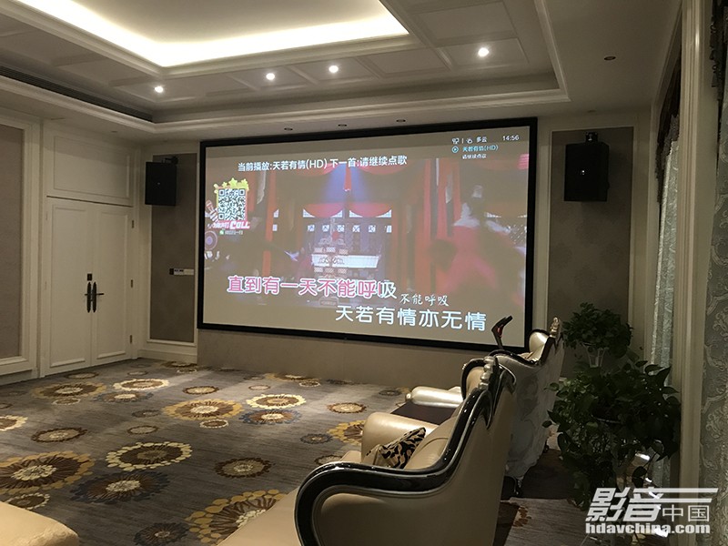

影院音箱除低音炮外,全部采取嵌入式安装,卡拉OK音箱由于厚度比较大,为了节约空间,采取外挂式安装。
该空间之前作为会客室使用,没有预留喇叭线。要在不破坏装修的前提下,将7个音箱嵌入墙体和吊顶,并将喇叭线、信号线、HDMI线和网线等多达几十条线根据要求排布到指定位置,且完全不能外露,对团队设计、施工是个极大挑战。
施工中,将地面满铺羊毛地毯,墙面硬包换成软包,目的是将混响时间控制在合理范围之内。

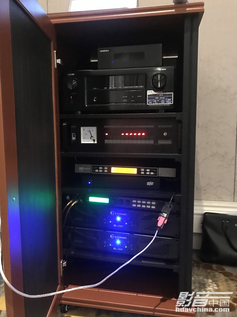

机柜安置的房间左侧,所有线路都从机柜底部引入。机柜设计成可移动式,方便后期检修。点歌台靠近机柜放置,方便工作人员操作设备和根据客人的指示点歌。同时我们在房间右后方预留了点歌台信号和电源插座,以便于点歌台移动安放位置。

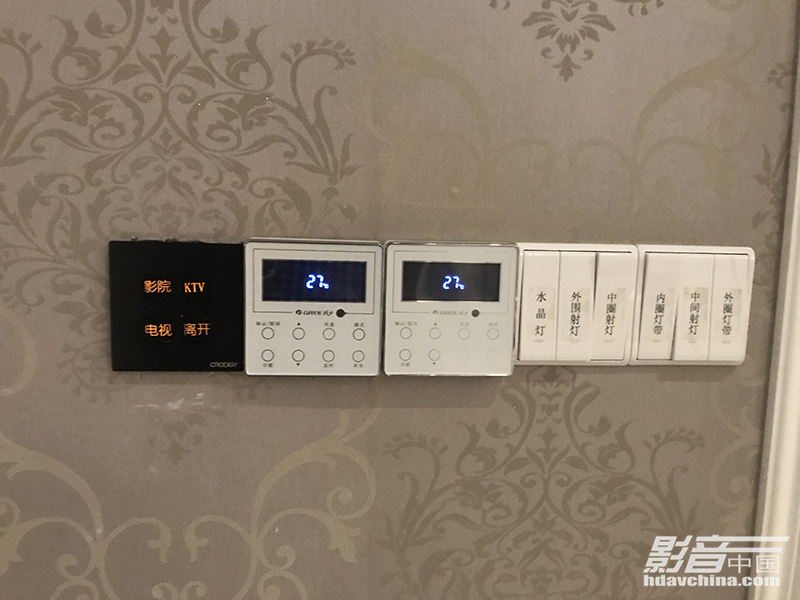

娱乐室有专门的设备管理人员,因此灯光、窗帘、空调等没有接入智能系统。为了提高效率和防止误操作,我们将常用的情景模式接入智能系统中,实现一键开关机和模式切换。
由于是对已完成装修的空间进行改造,大量线材需要无痕嵌入安装。因此,我们在设计和施工时采取了以下几个措施:
1.开工前先做好成品保护,施工过程中小心谨慎,不破坏原有装修;
2.所有线材从吊顶里穿过,充分利用灯孔、空调风口引导穿线,必须要打孔的地方,尽量打在人眼看不到的区域或后期器材可以遮挡的区域;
3.所有后期增加或置换的装修材料,需在音响器材安装完毕后再复尺定制安装,以求严丝合缝。
