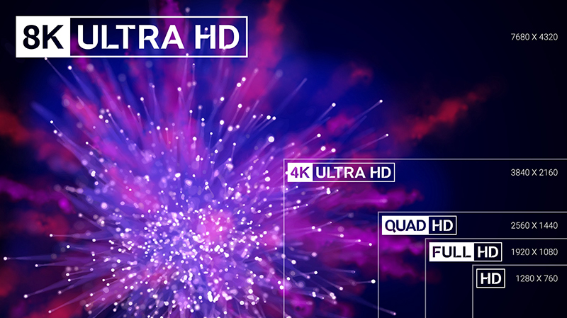

究竟8K的实际画面分辨率是多少
既然要深入探讨8K,首先我们就需要先了解一下8K所代表的画面分辨率实际是多少。画面的分辨率代表着画面的精度,在相同大小的画面中,分辨率越高就代表着能够看到的画面细节就越丰富。可能不少对视频基础知识有所了解的朋友会有疑问,8K不就是7860×4320吗?难道还有其他的规格?的确,如果按照ITU国际电信联盟的BT.2020规范,8K所指的具体分辨率数值就是7680×4320。但是,我们不要忘记了,4K虽然在BT.2020规范中是指3840×2160,但是在家庭影院投影机领域,采用原生4K显示核心的投影机的实际画面分辨率却是4096×2160。尽管这两种4K分辨率只是水平分辨率方面的一点点差异,但也足以让不少刚刚接触4K家庭影院投影机的朋友们感到困惑。因此,我们在这里也先来谈谈家用领域可能会出现的8K画面分辨率会有哪些?

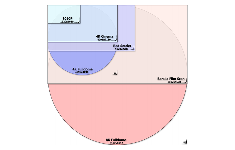

正如4K在家庭影院领域,你会看到有两种不同的分辨率,8K也同样拥有两种不同的画面分辨率,一种是家用显示领域的8K分辨率7680×4320,另一种则是应用在商业影院拍摄与放映的8K分辨率8192×4320,前者的比例是1.78:1(16:9),后者是1.90:1。这个差异跟4K存在UHD 4K与DCI4K基本上是一样的。换句话来说,这就意味着,未来家庭影院投影机领域还将有可能迎来采用原生8K显示芯片,分辨率达到8192×4320的8K投影机。不过,考虑到未来我们将迎来的8K片源还是会继续采用16:9规格,这两种不同的8K分辨率从显示的实际效果来看并没有不同,只是8192×4320应该还能够满足商业影院8K放映的需求。此外,8K其实还存在一种1:1画面比例的画面分辨率,也就是8192×8192主要应用在球形巨幕的科学影院之中。而这种8K画面分辨率应该是目前所有8K分辨率中的极限值。
