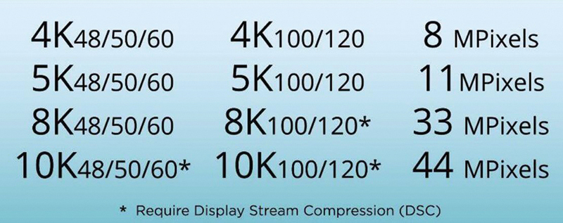

在HDMI 2.1所涉及到的4K与8K传输参数之中,十分强调帧率的重要性,具体来说,HDMI 2.1支持4K 48/50/60/100/120、5K 48/50/60/100/120、8K 48/50/60/100/120、10K48/50/60/100/120。其中,5K与10K分别是4K与8K的宽屏版本,画面比例大约为2.35:1。以10K为例,垂直分辨率和8K相同,依然是4320,只不过画面的水平分辨率提升到10240。

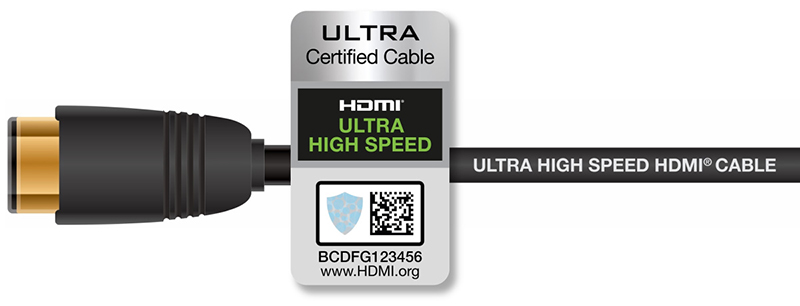

对于传输线材标准,HDMI论坛早已宣布不再采用HDMI版本来标识,而是采用另外一套与传输带宽相关的标准来定义。不过这样的做法,似乎还很难普及到用户之中,目前依然大部分人对于HDMI线材的选择是通过HDMI版本来判断的。但是我们还是需要清楚地了解正规的线材版本究竟是怎样的。
对于1080/24p,4:2:2,8bit,带宽为2.23Gbps以下的信号传输,可以采用Standard(标准) HDMI线材;对于4K/24p,4:2:2,8bit,带宽为8.91Gbps以下的信号可以采用HighSpeed(高速) HDMI线材;对于4K/60p,4:2:2,10bit,带宽为17.82Gbps以下的信号可以采用Premium(高级) HDMI线材;至于48Gbps带宽以下的4K/8K/10K信号传输可以采用Ultra High Speed(超高速) HDMI线材传输。其中,Ultra HighSpeed HDMI线材还特别强调拥有超低的EMI(电磁干扰),可减少对附近无线设备的干扰。毕竟目前越来越多的播放设备、平板电视以及AV放大器开始加入了无线传输的功能,随着无线传输带宽的不断提高,对于电磁干扰的要求就更高。

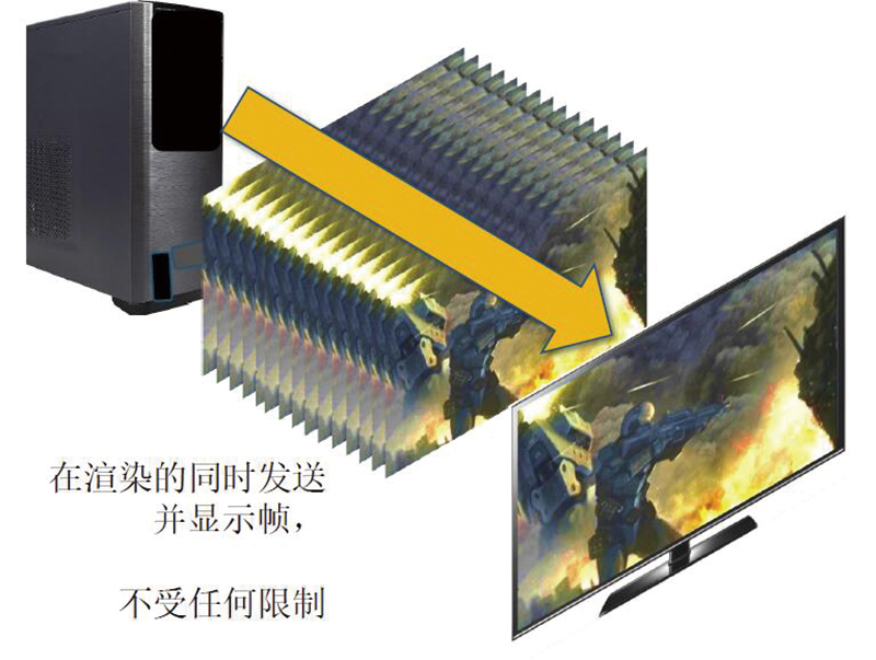

HDMI 2.1相比HDMI 2.0最重要的提升毫无疑问是传输带宽达到了48Gbps,具备了传输8K/60甚至8K/120超高清信号的能力,但是我们还需要注意,其实HDMI 2.1显然是增强了对游戏方面的优化。最主要的原因在于这几年来蓬勃发展的游戏电竞市场,吸引了一大群年轻玩家和用户,可是HDMI在这方面的市场占有率明显不如DisplayPort,在一些技术上的相对落后是其中最主要的问题,例如说缺乏对高帧率的支持、不支持可变刷新率等等。因此,HDMI 2.1终于狠下决心,首先终于开始支持VRR可变刷新频率,这种技术在电竞游戏显示器领域已经获得非常广泛的应用。由于游戏画面的帧率并非固定不变,会根据游戏场景的变换而作出调整,这时就需要显示器的刷新率也与游戏场景帧率同步变化,才能获得最流畅与不失真的动态影像。HDMI 2.1中的VRR技术通过不断改变刷新频率将视频源与显示设备同步,从而带来更加流畅的与最佳质量的影像再现,可以实现在渲染的同时发送并显示帧,不会受到任何限制,有效减少或消除游戏画面延迟、卡顿与撕裂的问题。另外,HDMI 2.1中的QFT快速帧传输功能同样也是增强显示设备刷新率的表现,但通过减低游戏和交互式虚拟现实显示的延迟来实现。
