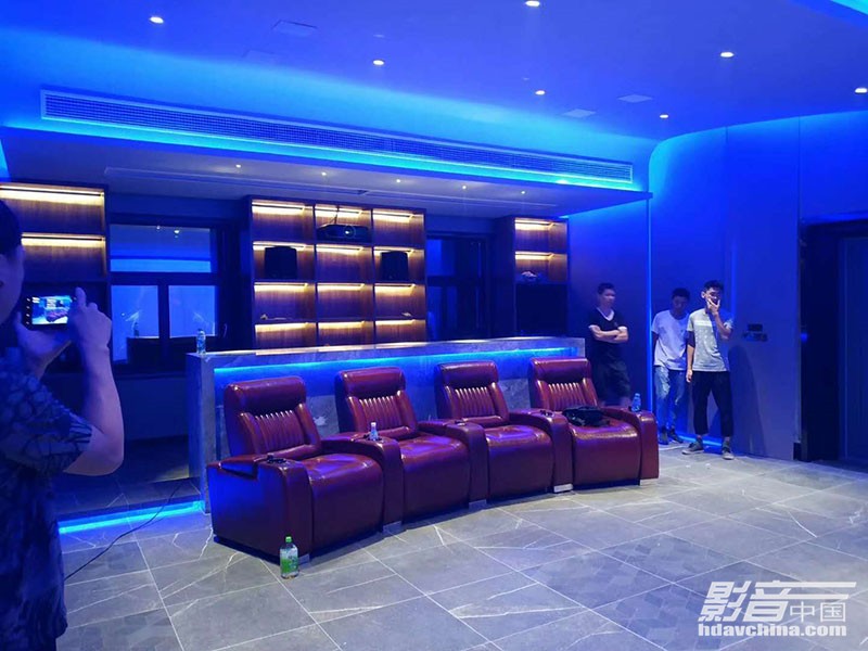

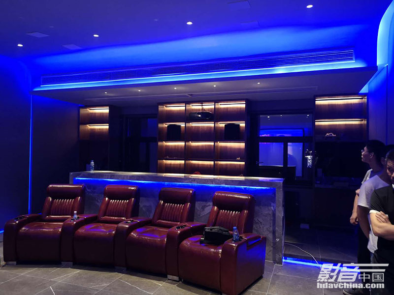

影音室刚好位于两栋别墅(父母和儿女各住一栋)中央,应业主要求做了两扇门的设计。业主对最终呈现效果的期望较高,希望影音室同时兼备唱歌、看电影的功能,设计公司按照用户需求分别做了两套方案。

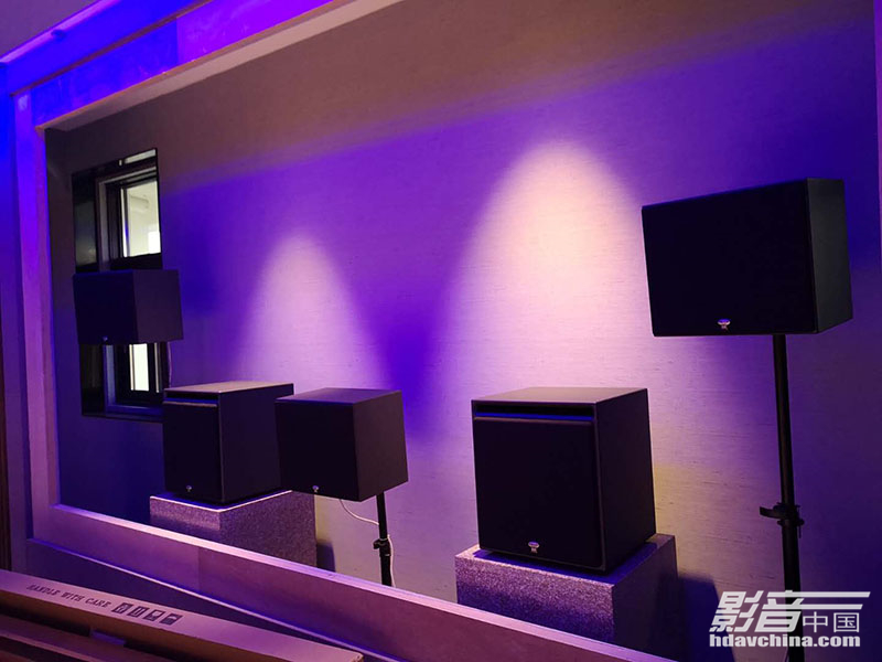

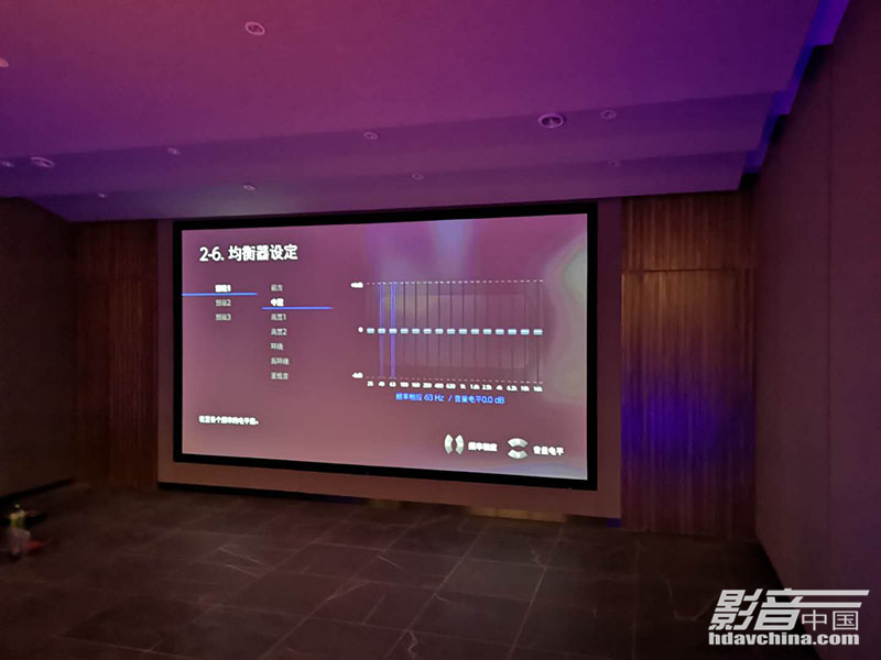

为了方便老人和小孩使用,影音室加入了智能操控系统。影音室所有音箱(不管是影院还是K歌系统)均采用了嵌入式的安装。考虑到房间拥有足够大的空间,前置区域额外预留了一些空间,方便用户可以根据自己的喜好随时调试低音炮。影音室后方位置还做了休闲吧台,让用户唱K累了的时候,有个地方能够方便随时倒酒水。

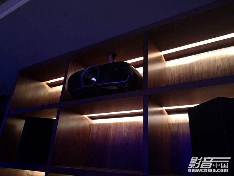

投影机采取了摆在酒柜上的安装方式,产品位置正好对准了投影幕中央,且不会受到其它阻碍物或经过行人遮挡的影响。与此同时,由于地面和四面墙都做了隔音、隔振处理,因此无论低音炮的谐振效果如何强烈,都不会造成投影机的画面抖动。考虑到投影机特殊的摆放位置,设计师特地选择了EPSON的CH-TW9300,这款产品采用了“前进风后出风设计”,不需像个别“前进风前出风”的投影机那般特意留出散热口,恰好适合在该案例上使用。
光学处理方面,设计师利用智能系统设置了几个“一键开启灯光”模式。当“K歌”开启之后,室内的彩色灯带就会亮起,吧台顶上的天花灯也会随之亮起;当“电影模式”开启后,整间影音室就只剩下后面几盏小小LED灯开启。除此之外,用户还可以通过智能系统,快速操控蓝光机、功放等设备。

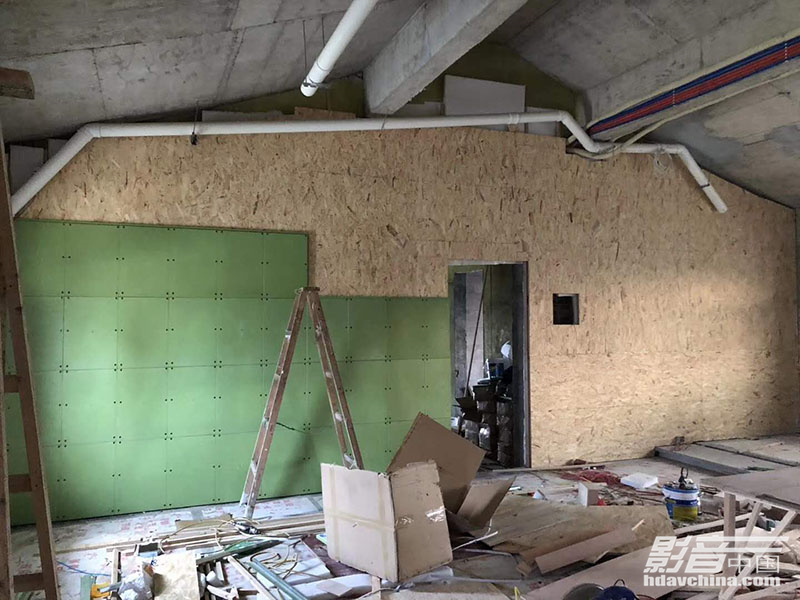

该影音室采用了“房中房”的声学处理,为了在墙面上留出5公分空隙,设计师首先将5公分的泡沫在墙上钉装,然后铺一层减震板并用小钢筋稳固,接着再打上一层水泥,紧接着才在表面铺上瓷砖。等以上所有工序完成,最后才将5公分的泡沫从底层抽出。此外,由于房间层高5.2米,天花顶的声学处理也绝不容忽视,除了星空顶之外,还加铺了不少减震模块。
