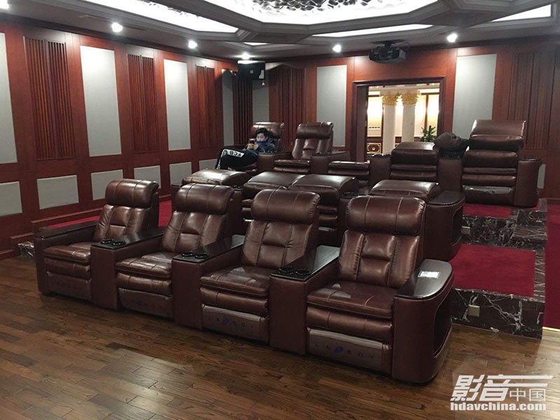

用户使用需求:业主是锦州著名企业家,整座别墅豪华法式装修风格。对看电影有很深的情怀,所以要求影音设备品牌和品质要国际高标准。由于全宅豪华装修,影音房间也不能马虎对待,首先是全房间隔音要完美,其次一定要墙板加专业声学材料,还有三排影音沙发,最后要求投影幕画面尽可能做大些。

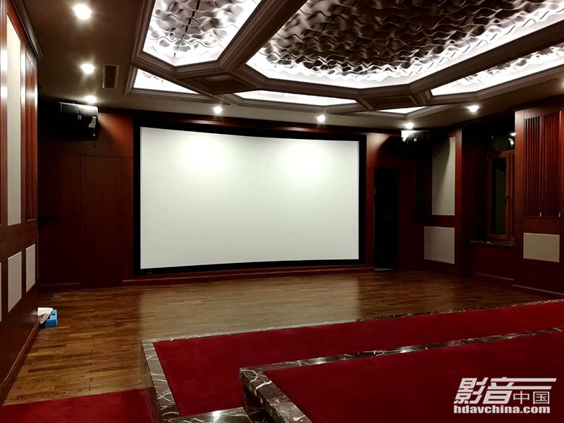

投影机:SONY(索尼)VW578ES 4K投影机

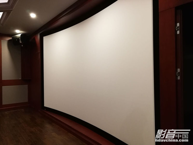

投影幕:Focusview(焦点)MPV微孔透声弧形画框幕

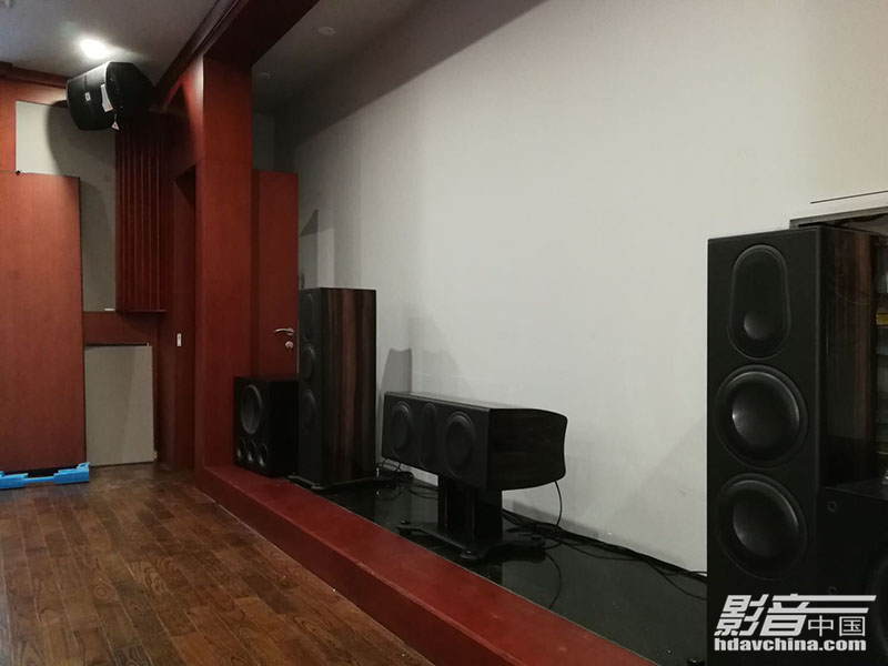

主音箱:Monitor audio(猛牌)白金系列300一对
中置音箱:Monitor audio(猛牌)白金系列350

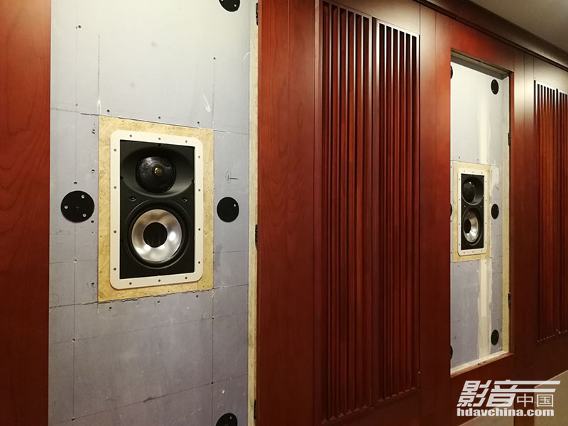

环绕音箱:Monitor audio(猛牌)定制入墙系列W280-IDC×6

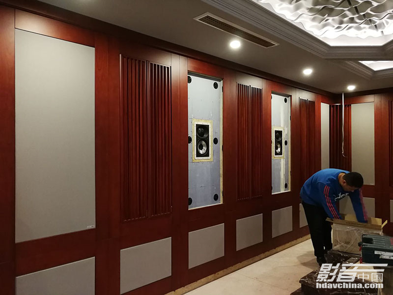

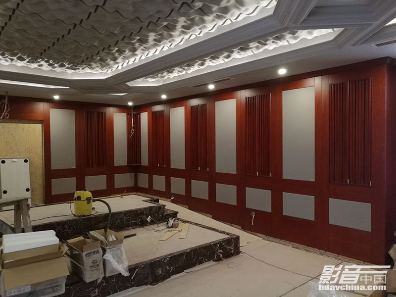

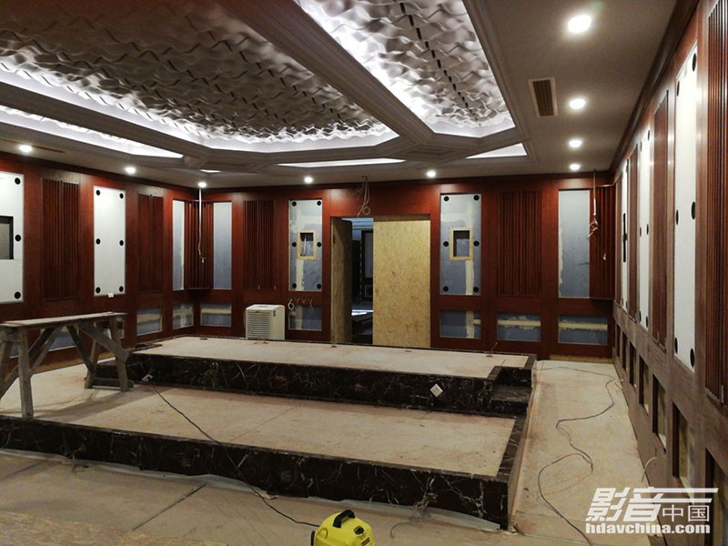

业主对影音房间的整体性要求比较高,所以在设计过程中,既要考虑到房间的整体视觉完美度,也要达到影音室声学效果。最后我们选用的是高级墙板和声学材料结合的方式,另外由于得到了声博士声学材料工厂的大力支持,将声学材料包括顶部的云扩散、墙面的EQ60吸音调谐板、墙面D80实木扩散板、墙角位置的DW80低音陷阱按照比例完美布置在房间的顶部和墙面。
房间隔音材料选用了德国可耐福,金属龙骨使用的是MW75减震龙骨,采用天地骨连接施工方式,使龙骨的整体与墙面尽量减少连接,以达到阻隔声音传递的目的。龙骨间隙填充环保级别最高的聚酯纤维吸音棉,然后用可耐福专用隔音石膏板封上,这样的工艺可将整个房间封闭做到极致。

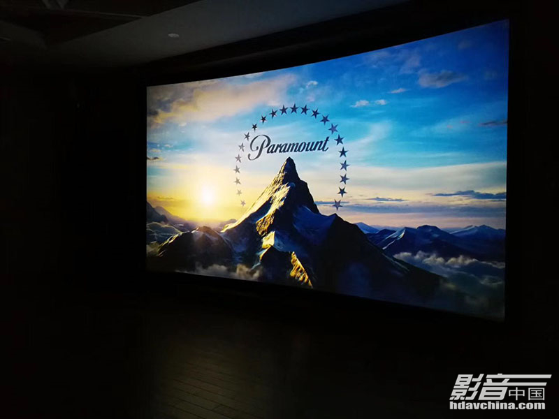

影音方案设计,由于房间深度有10米,高度近4米,我们把银幕尺寸设计尽量大,16:9的200寸。按照业主要求做三排影音沙发,设计师决定用四只侧环绕音响,这样影音方案就确定了9.2.4全景声。
按照杜比公司对全景声私人影院的音箱位置摆放进行安装调试后,试听开始,本方案选用Monitor audio(猛牌)白金系列300为主音箱,配套白金系列中置音箱(原装中置音箱支架)。一开声就感觉声场宏达,细节丰富,影片中人声对白清晰干净,边界非常明显。
六只配套的猛牌环绕音箱加上四只配套天空音箱,还有两只SVS超级大炮,使得整个影院效果十分完满,还得强调一下美景图的一套前后级影院功放绝对功不可没。整体效果包括SONY的4K投影机让在座试听各位赞不绝口。
