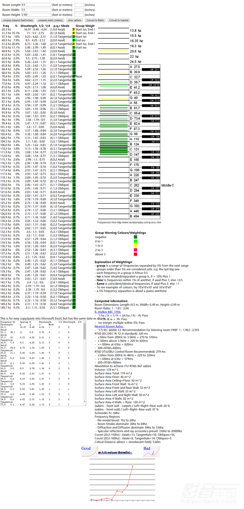

原始空间尺寸长8500×宽5500×高2920mm,比例为2.93:1.9:1,并不属于家庭影院黄金比例范围(如下图),根据软件测试,此空间的低频表现不够顺滑。
空间比例图

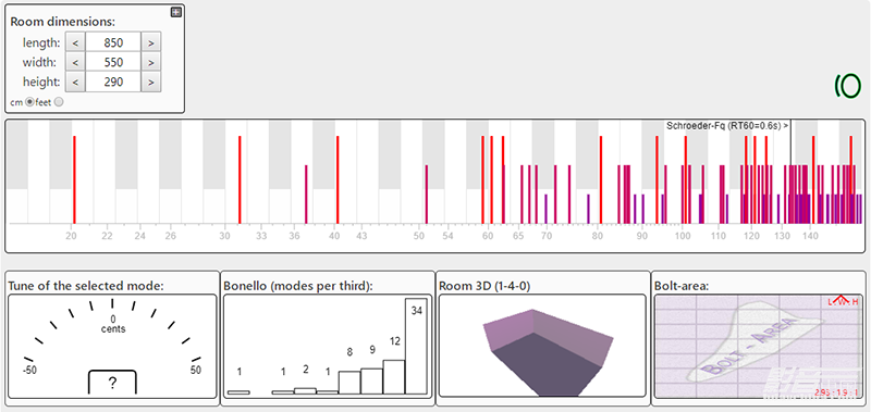

空间低频分析
空间低频分析结果

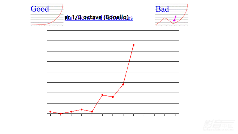

房间低频分析结果:偏Bad。
针对低频曲线的状态,设计吸收型低频陷阱。

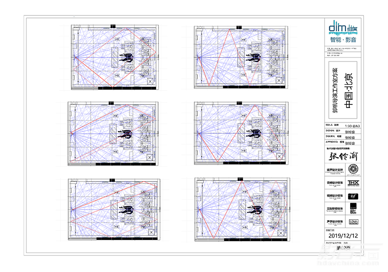

声学设计:为了还原真实的Dolby Atmos环绕音效,在声学设计上面除了参考杜比音效的扬声器专业摆位,还根据现场空间进行了声学材料的定制制作。
中置音箱声学反射图
通过对中置音箱和主音箱的模拟反射,计算出扬声器各个反射点的空间位置,再分别用吸音、扩散等声学材料进行反射点的声学处理,保障皇帝位的听音效果。

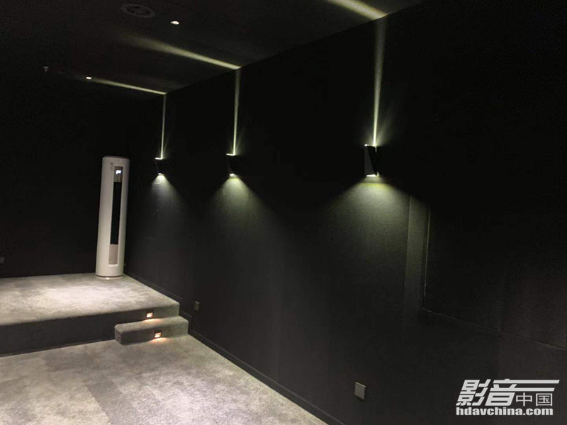

灯光设计:现场所有灯光都不能影响幕布的画面,于是选择了不直射的辅助灯光设计
灯光不会直射幕面

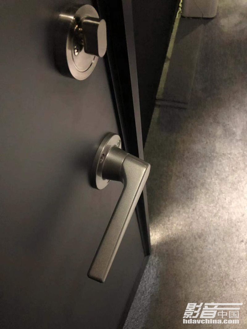

隔音门采用了专业的隔音门

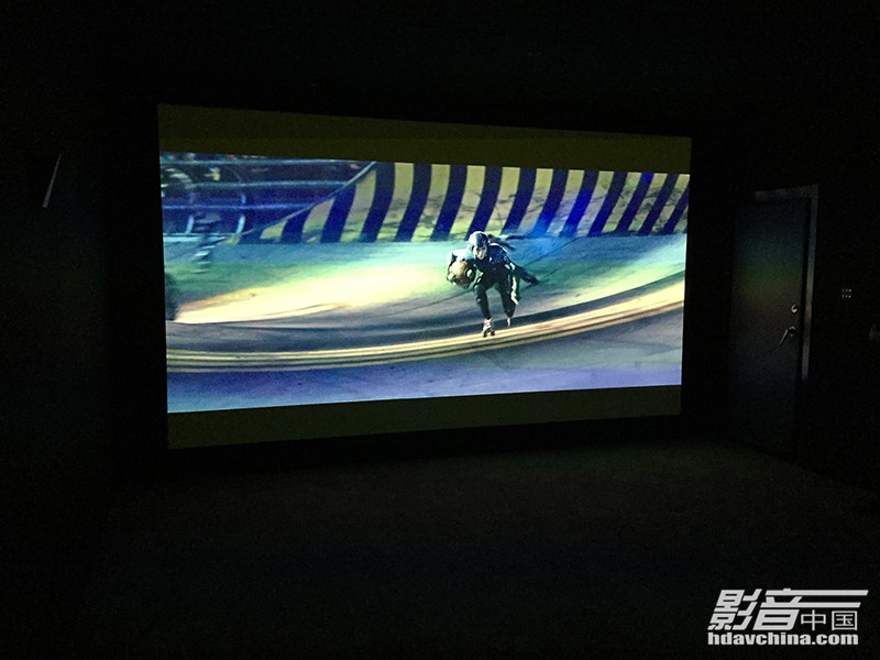

设计心得:此次设计与普通家用的设计方案有很大的差异,完全作为专业空间用途的审片室舍去了家庭影院中的各种设计装修风格,唯一的要求就是精准。所以现场装修和材质选择上进行了诸多的测试,一切都为了满足专业级需求而做出妥协。整体空间色调单一、灯光普通,都是为了不影响观影的视觉。
调试心得:此次调试声音上获得了导演的认可,在视频上花了很多心思,导演对3D效果的要求很高,选了很多的片源针对3D的帧率进行了演示。最终经过多次微调,满足了导演对视频的要求。
