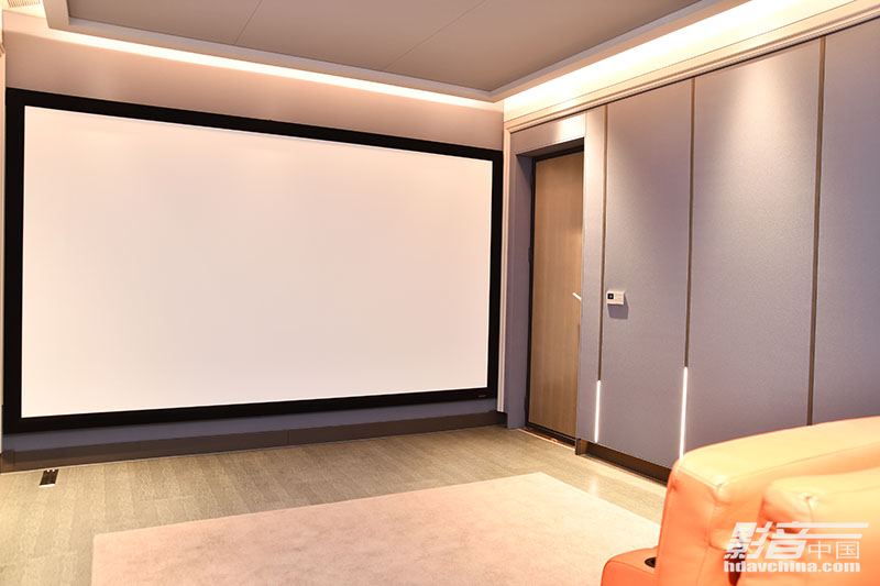

视听室面积接近28m2,选择了9.4.5声道的沉浸式环绕声配置。
视听室侧面和背面

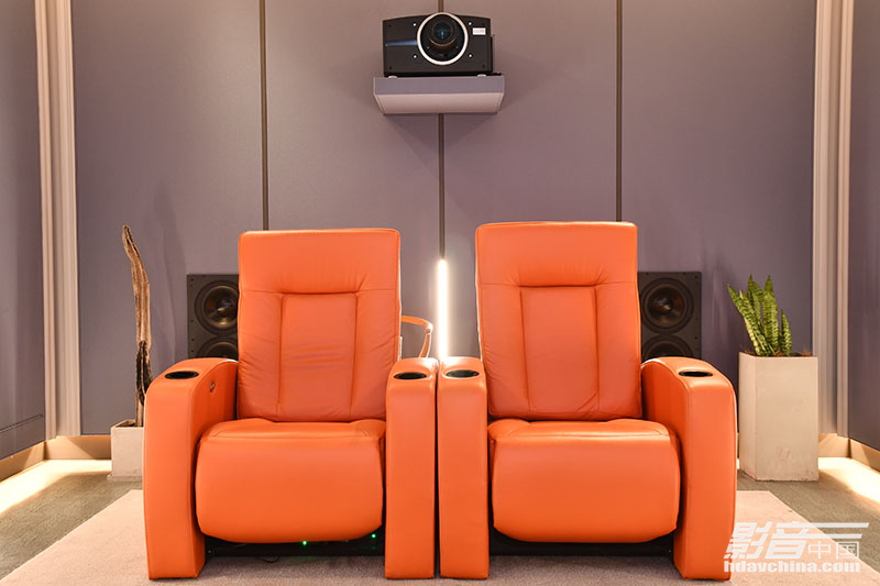

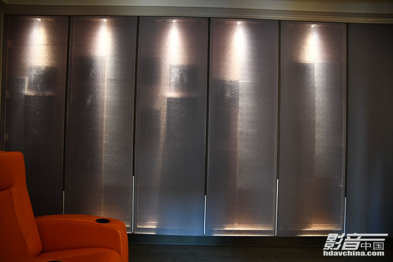

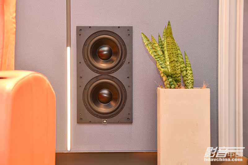

主音箱为JBL的Synthesis(极品)系列。许多人认为,定制音箱就必须入墙,其实是个误区。Synthesis(极品)系列相比绝大多数入墙式音箱在声音表现上要出色得多,因此我们应该根据实际情况来加以选择。环绕和天空声道的音箱,选用同是哈曼旗下的Revel,包括2对侧环绕和1对后环绕以及4+1个声道的天空音箱,最后的“1”其实是Top声道,以满足Auro-3D和DTS:X Pro的需求。超低音前方有2个15英寸,背墙为2个10英寸,未来考虑在前方再补2个超低音,可令低频更加丰满。
隐身在透声幕背后的主音箱和前置超低音
置于背墙的超低音

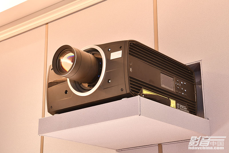

Barco“入门级”的Balder 4K投影机

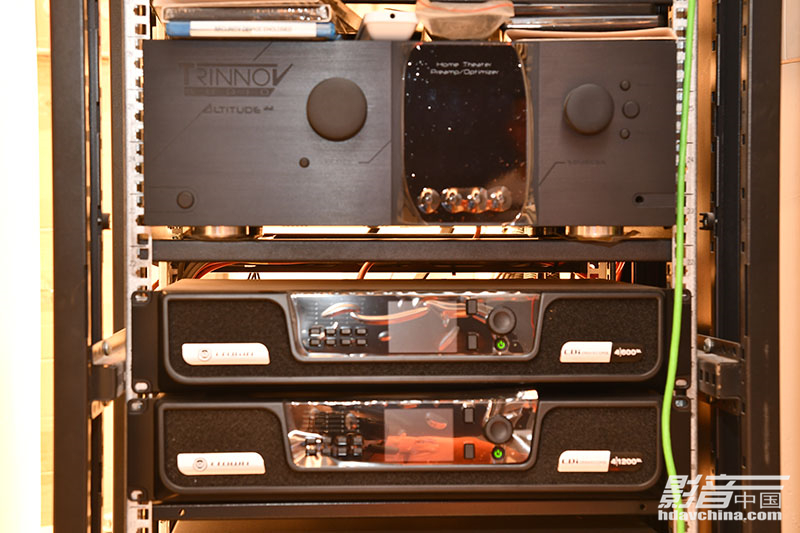

环绕声前级为法国Trinnov Audio的Altitude 32-1624,共有24个声道,目前只用到18个声道,未来还有扩展的空间。后级分别用了JBL Synthesis和专业扩声领域知名的Crown。
投影机选择Barco 5000流明的Balder,0.9英寸DMD芯片,在展示同样像素时,由于孔径较大,视频噪声低、锐度更好,而且高亮度对HDR的画质再现也有帮助。

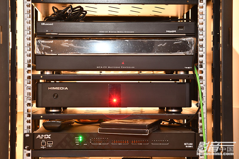

Russound媒体服务器/多区控制器、海美迪流媒体播放机和AMX中控主机
Trinnov Audio前级和Crown 600W×4、1200W×4的后级

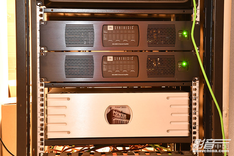

JBL Synthesis后级和Power Company电源处理器

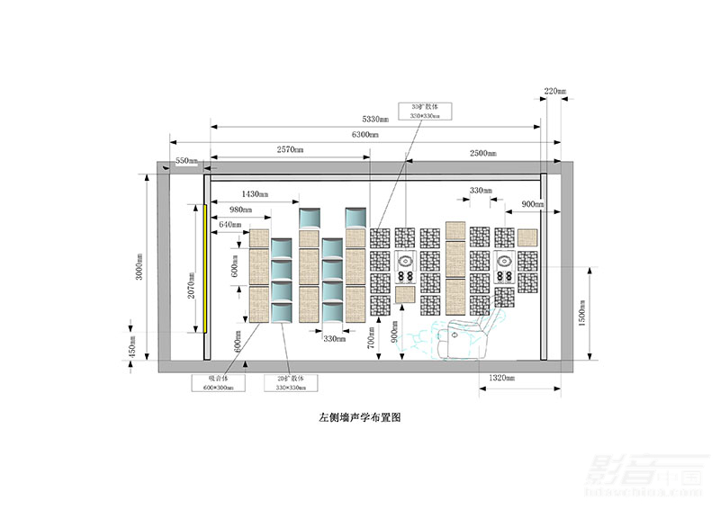

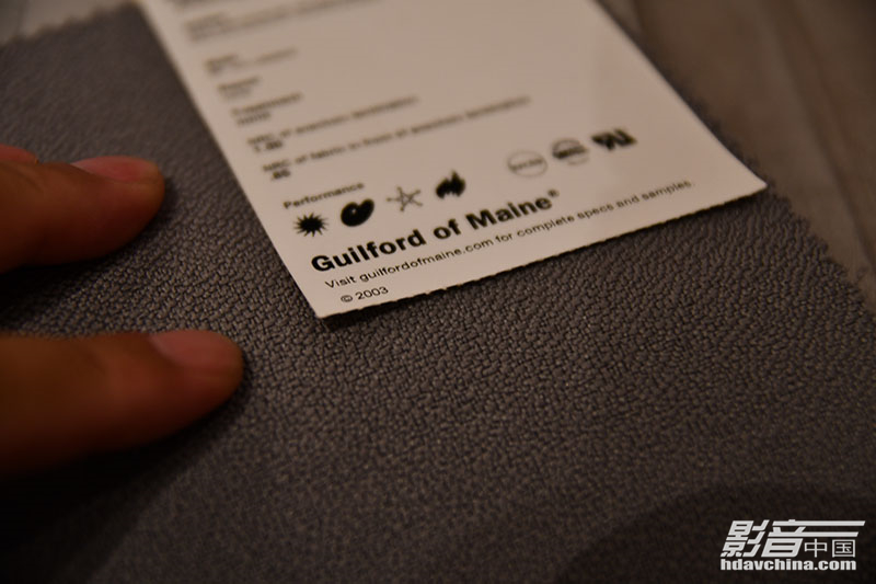

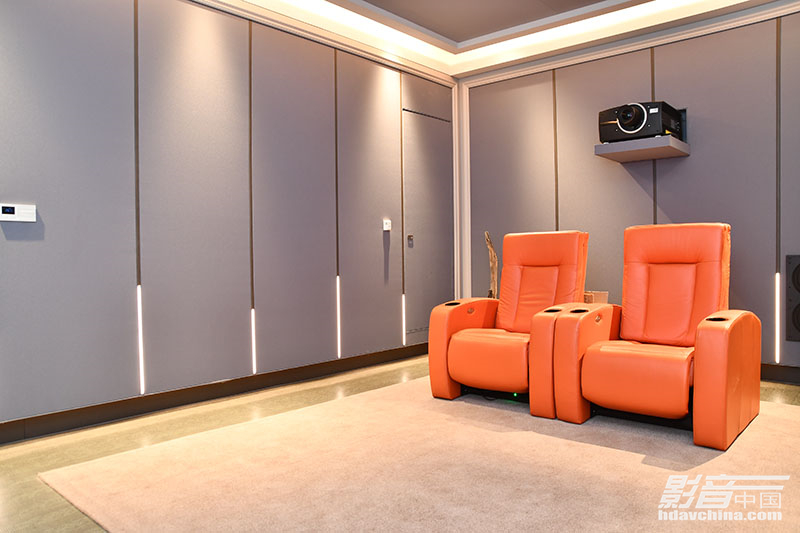

声学部分,使用Guilford of Maine透声布,这种面料获得过相关声学认证,效果有保障。4面墙都做了扩散和吸音处理,包括内嵌声学模块,而且是我参考了过往成熟案例,并经过有效测量后才确定的。
Guilford of Maine的透声面料

侧墙声学处理图纸
电源部分,20A入户线是独立架设的,电源线和插座均为发烧级的。电源处理特地加装了Power Company,所有前后级都经过它来完成滤波。

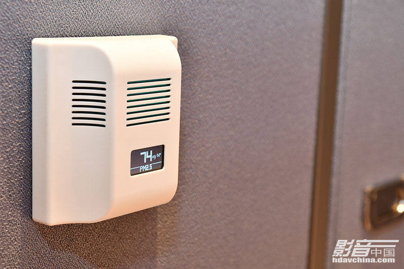

智能中控是AMX的,灯光采用KNX系统,同时融入了灯光、窗帘、空调、地暖和新风。应该说,全宅智能该有的功能,我们都有了(视听室是在展厅内的,整个展厅都做了智能控制)。比如在室内加装了环境监测,一旦数值超标,即可自动打开新风。展厅外围,安装了激光报警/安防系统和云台,能够自动报警和云台实时追踪。眼下定制案例往往和智能中控打包完成,因此身为集成商,需要掌握相关的技术。
安装在墙上的环境监测装置
视听室背墙一览

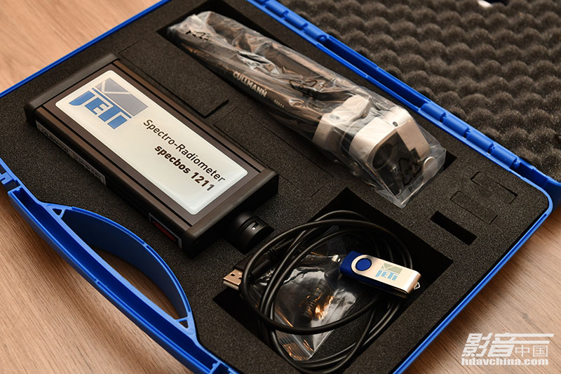

前期规划,无论摆位、声学布置等都经过精心设计。调试过程中,除了利用Trinnov Audio自带的自动音场修正,也充分利用HAA和ISF的调试知识/技巧,进行严谨测量和校准。为了这个测试,专门购置了JETI的Specbos 1211光谱辐射计。

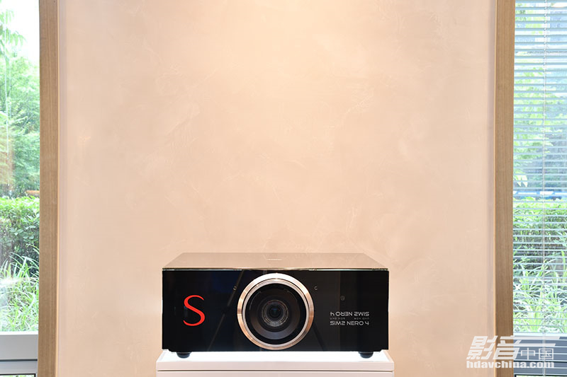

SIM NERO 4作为备用投影机,暂时放置在展厅里做静态展示
