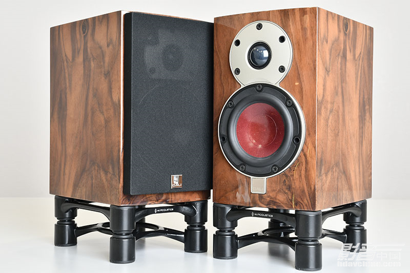

达尼内部有种说法,即皇太子系列,是能“令整个设计团队感到自豪的产品”。因此,即便它只是一对“喇叭仔”(小型书架箱),还是受到了相当的重视,而且还不断推陈出新。自1992年初代皇太子诞生后,追随技术进步,皇太子有了多次升级,直到今天的皇太子2020特别版(DALI MENUET SE 2020)。

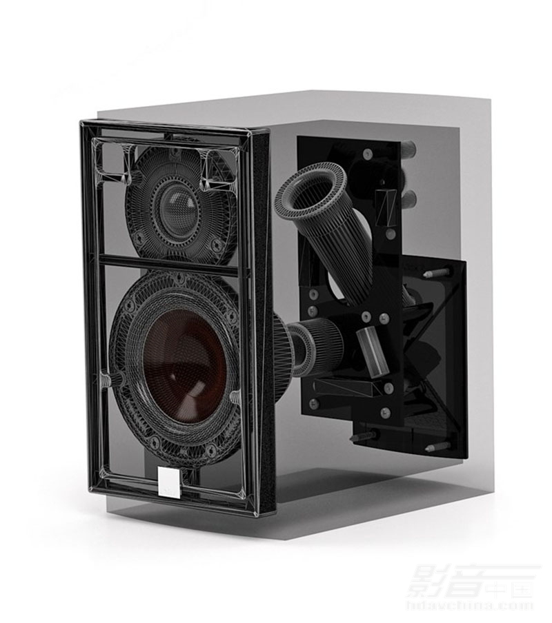

新款保留了纤细的“喇叭仔”身形,与前作,即皇太子特别版相比,两者在外形尺寸和单元选配上,没有太过明显的差异。比如保留了4.5英寸口径低音和1.1英寸的软球顶丝膜高音。其中的低音音圈,由前代的铝制,替换成更轻薄的玻璃纤维,目的是令音圈运作更轻和更灵敏,进一步减少机械损失,同时将失真维持在最小的限度内。
达尼音箱的喇叭单元,通常不假他人之手,大多自行设计/生产。如果你对达尼的历史足够了解,会发现这是个渐进的过程:包括皇太子,早年也是选择外采单元的。因此我的理解是,达尼逐渐掌握了单元自制的技术,或者说是因为产量的激增,令它觉得自行生产,有更高的效益。当然,从前端入手,它的设计团队对产品的最终完成度,就有了更好的把控性。好比手机制造商,近年来好多也跟着Apple,开始尝试自行研发芯片,在底层进行融合设计。因此,毫无例外我们会在皇太子2020特别版的4.5英寸低音单元上看到“DALI”的Logo。

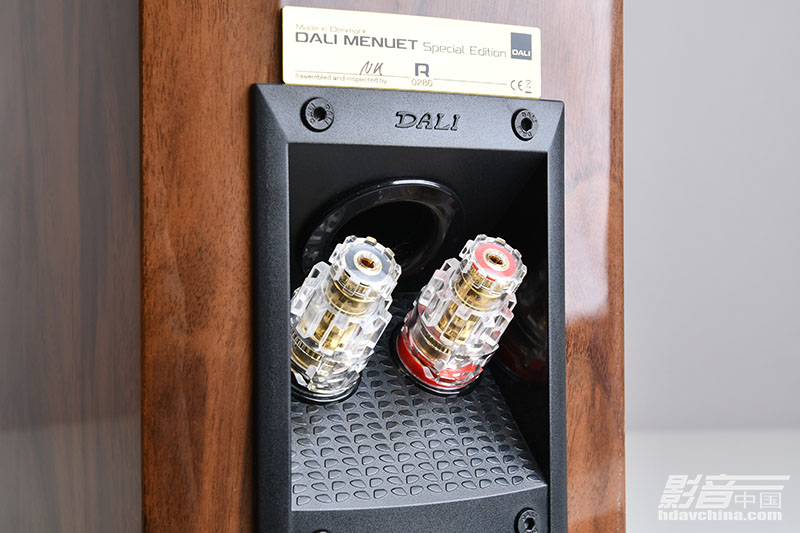

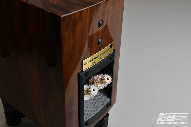

转回背面,会发现它的喇叭接线柱,使用了与EPICON系列相同的镀金端,绝对是重料打造了。同时我们也注意到,它依旧是低音反射式的设计,反射孔就安顿在接线柱的斜上方。这是种合理利用有限空间的做法,尤其是小型“喇叭仔”身上。向下反射声波,在靠墙摆位的灵活度上,显然也更佳。

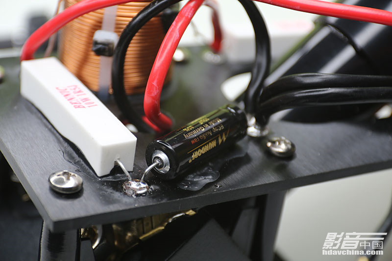

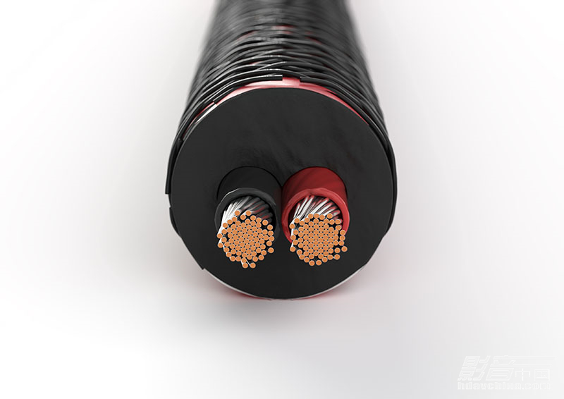

皇太子2020特别版的内部用料,同样花了一番心思。内部连线,用到含74股镀银高纯的无氧铜材料,搭配同心绞合技术以及低电介质特性的绝缘材料,令内阻和失真降至最小。
分频器改用Hi-Fi圈鼎鼎大名的Mundorf电容。主板材料也升级到具有超高绝缘性和快速散热效能的款式,以减少分频元件之间的电流干扰。

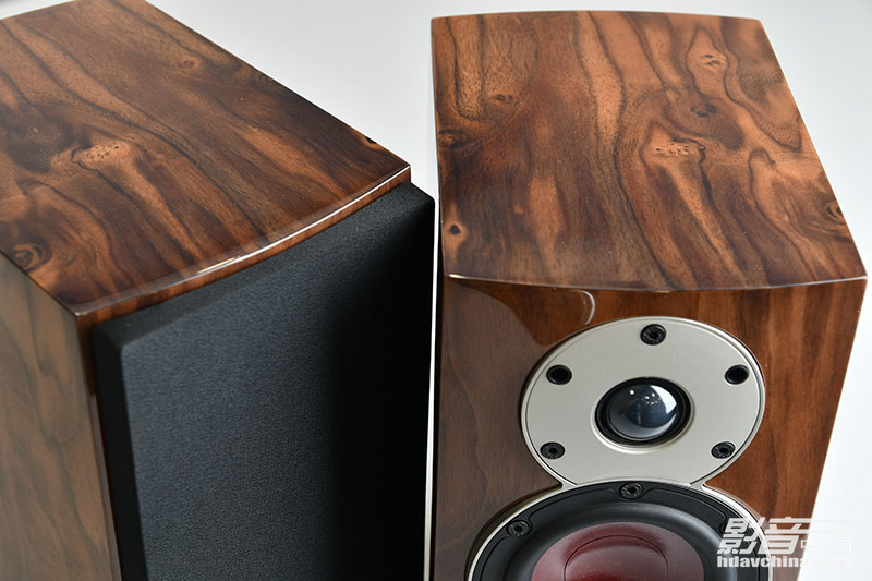

有个需要大书特书的地方,是达尼为皇太子2020特别版匹配了绚丽夺目的外饰,官方名称为“炫丽胡桃木金瘤纹贴面”。所谓“金瘤纹”,其实就是胡桃木树瘤的切面纹路,是树木对外界侵蚀受伤所“做”出的反应:这些纤维扭曲在一起后,形成了复杂又美丽的图案。基于这种自然生长、完全不可控的因素,于是乎每一对音箱的饰面花纹,其实也都是独一无二的。这,也是它珍贵的原因。
配合胡桃木金瘤纹贴面的,还有以往只在达尼高端系列中应用的高光钢琴烤漆工艺。我们仔细观察皇太子2020特别版的外饰面,就会看到其堪称完美的外观漆面。工艺的复杂性和饰面材料获取的难度,使得皇太子2020特别版产量有限,因此中国市场是限量发售的。
秉承手工装配、检测,通常每对达尼音箱出厂时都会邀请工人在最后步骤,于音箱背面留下自己的签名。个人觉得,这比邀请设计师签名更有意义,它有我们寻常说的,对“工匠精神”的褒奖,也会加深工人的责任感和荣誉感。
当然特别版的不同在于,签名的铭牌改用了纯铜制作,以示尊贵。

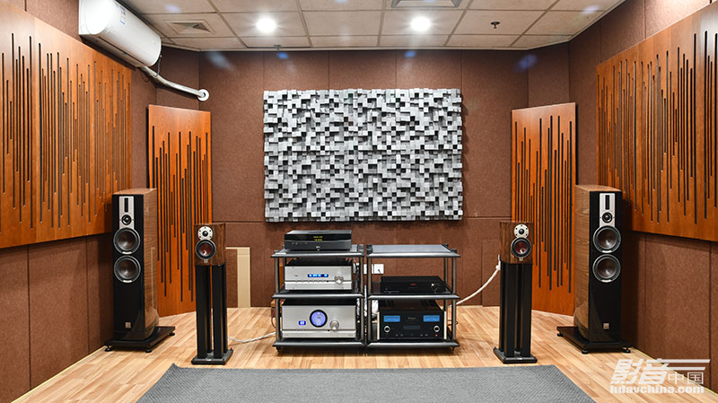

我们搭配了YBA CD机和Pass放大器对皇太子2020特别版进行了试听。试听是在上海乐颂坊的展厅中进行的,分别尝试了不同类型音乐的聆赏。鉴于篇幅,简单做个总结。
这款小型书架箱有着清晰细腻的高频表现,与我多年前认真聆听过的老款皇太子已有不同。记得那时达尼音箱留给我的印象,是高频比较“收敛”,甚至是缺乏些光泽的。也许是因应了新时代的聆听需求,它在高频段的扩展上出色许多,即使仍然用到球顶高音,而非达尼目前惯用的“铝带+丝膜”混合模组。它的中频段在保持开放性和动态的前提下,依然有着醇厚的声音表现,无论是用来重播爵士乐,还是流行人声,都很耐听。低频显得很有节制,但相对4.5英寸口径的小型书架箱来说,已颇为不易,在保持易于驱动的特性外,倘若尝试加大音量来“摧残”它,也不会有太过明显的失控,完全具备一对出色书架箱应有的各项表现。
