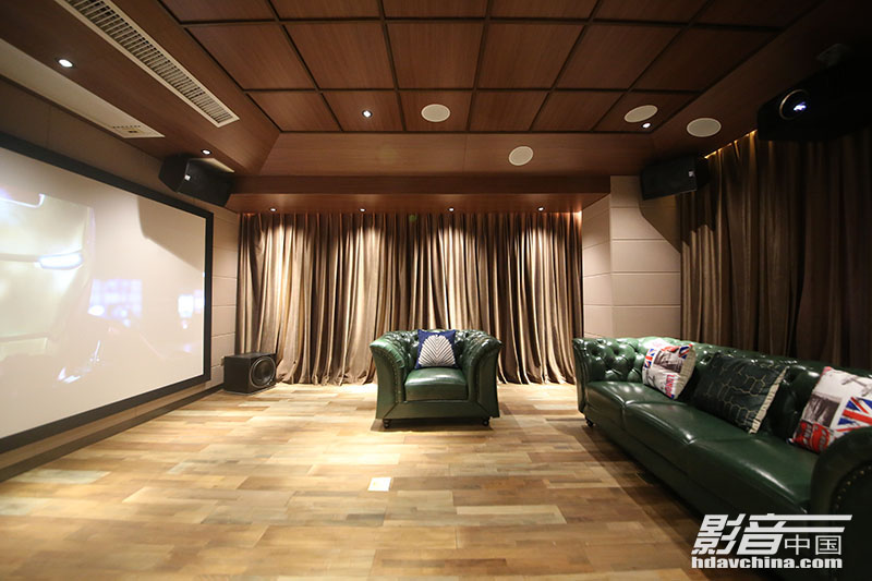

针对原始空间测量,首先发现驻波问题。驻波是影音房的“大敌”,不仅会发生于平行墙面上,也会发生在对角线长度上。驻波并非只有单一频率,无法以某种设施去准确抵消,驻波能量很强,因此处理起来非常复杂和棘手。
最终设计师决定采取重置影音房空间的方法来规避驻波,经过计算所得且再合理摆放器材位置,令驻波得到有效改善。身处空间之中,使用拍手动作来做示范,亦能觉察出其明显区别,经过改善后的空间,声音更纯粹。

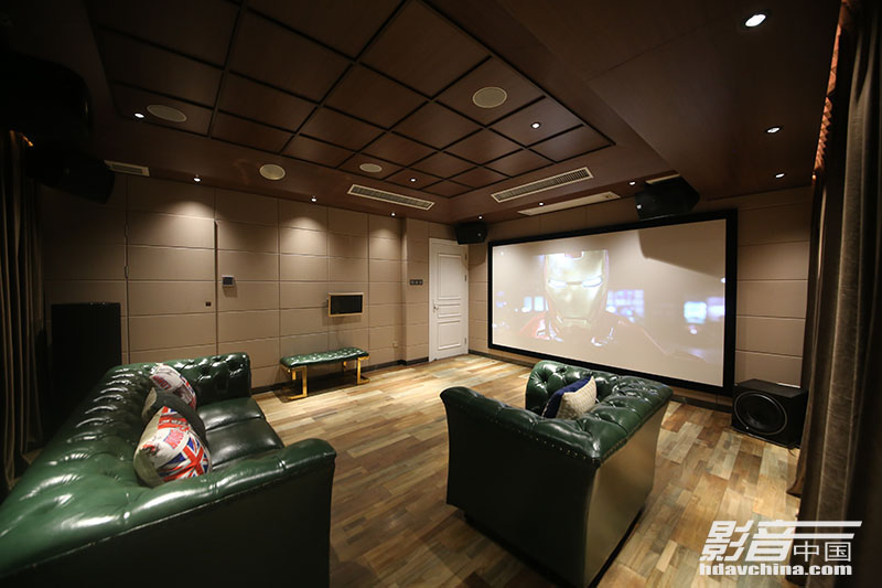

天花吊顶减震:影音室的另一基础处理是隔音减震,以避免打扰到其他空间。我们对空间做了声学装修处理,选择减震器安装于天花板上,来起到天花吊顶的减震。
墙身隔音减震处理:墙面打上木龙骨并填充吸音棉,墙体内填入铝箔隔音材料,用电钻开孔并安装平头自攻螺钉封上隔音板,在隔音板之间留3mm缝隙填上密封胶,再复合一层九厘板,多层复合结构,减震隔音,最后装上外饰面。
地面隔音减震处理:业主楼层较高,为不影响楼下邻居,地面的减震隔音尤为重要。地面减震隔音处理也同时采用多层复合,首先于水泥砖上铺设减震垫,之后安装减震砖,以起到架空隔断声音传播途径的作用,然后安装隔音板,在架空的减震砖与隔音板中间填入吸音棉,每块隔音板留缝隙打上填缝胶,再在隔音板上涂上防水层,复合一层水泥沙浆找平,最后铺上木地板。
然后就是避免外部噪声干扰。项目处在闹市区,目前的建筑,除了240mm混凝土实心砖墙隔音量可以达到50dB左右,普通泡沫砖空心砖等甚至很难达到40dB。为了实现专业影院的声场避外噪音,我们采用双层玻璃窗户、双层丝绒布艺窗帘,为噪音隔绝打上双层保障,有效隔离外界声音的滋扰,关上窗户关闭窗帘,经过处理后的空间外界噪音被规避,完全满足观影体验。经测量,有效隔音处理达到42dB,完全满足家庭影院需求,拒绝扰民。

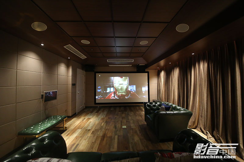

做好声场的基础装修构建后,按照之前的测量音响定位,提前在墙体预埋线材,根据丹拿Dynaudio IP24(6只,4主音箱,2中置)定制背箱开孔位,提前开好开孔尺寸,超薄开孔尺寸252×351mm,完美入墙。完全按照定制安装,精致入细丝毫合理。盖上丹拿箱体盖板,外观精美绝伦,丝毫不占空间。
6只主音箱隐藏在幕布后方,体验者只闻其声不见其形,感受定制安装的美妙。Dynaudio IP24外形虽小巧,但拥有丹拿先进的技术以及入墙式框架结构,使用了较大口径的低音/中音单元,其轻质音盆材料采用镁硅酸盐聚合物(MSP),可确保理想的声频散。负责全景声场(环绕及天花音效)的是8只Dynaudio IC17,低音炮则选择了SVS PC-4000。

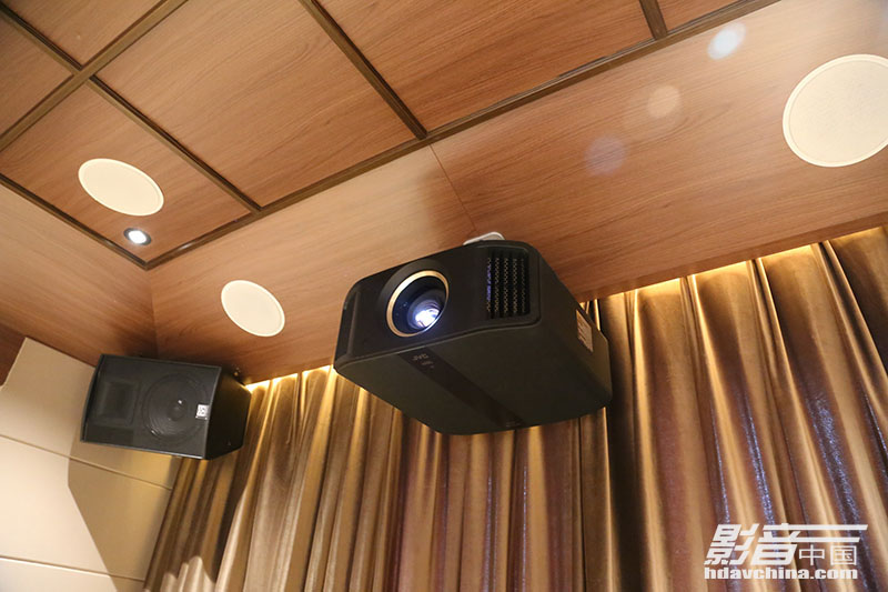

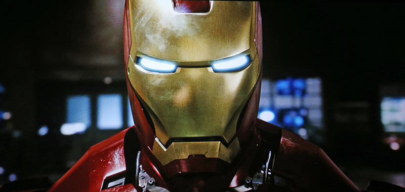

投影机选择JVC DLA-N6BC,HDR高动态范围内容、600000:1动态对比度、60000:1原生对比度。全新开发真实影像还原数字驱动LSI,17片15组全玻璃镜片组有效抑制色散及溢色,全新HDR自动色调配对,不管是对焦、变焦、液晶面板对齐和微调,都可以用遥控完成。黑色纯正,并且暗部层次清晰可见,不管是亮度、色彩还是锐度、胶片感,这一台N6BC能提供准确的色彩和优异的画面表现。尤其是SDR画面,基本上是监视器级别的水准,全面超过同价位的其他对手。
玻璃镜头极大提升图像清晰度、透光率,色彩和对焦都很准确,同时耐高温,性能更稳定。但是由于玻璃镜头生产难度大,成本高昂。特别是按照镜头口径来区分,镜头口径越大,越是昂贵。所以,大口径的玻璃镜头,只有高端投影机才会配置。
JVC作为家用投影机的高端品牌,产品的强悍性能、精良做工,一直受到行业专家及影音爱好者的高度认可。JVC高端家用投影机投影对焦准确、画面通透立体,富有层次,使影像栩栩如生,创造难以置信的临场感。
完成后的影音室,为使业主享受完美个性化智能生活体验,加入了Control 4个性化智能家居解决方案元素。通过简单明了的智能影音中控,使用墙面智能控制面板或随身移动APP,即可实现智能联动。步入影院,灯光便跟随脚步一路“伺候”,一键式开启影院观影或一键式打开KTV直接嗨歌,免除老旧式固步自封一个个机器去打开的步骤,只需轻触一个面板,便可控制独立分区灯光,随着轻触面板的开启,让窗帘缓缓打开或合闭,享受“懒人”式的高效率智能生活方式,同时灯光通过剧情演绎高潮而推波助澜,为生活带来更多舒适、方便和安全,轻松丰富业主的个人与家庭生活。

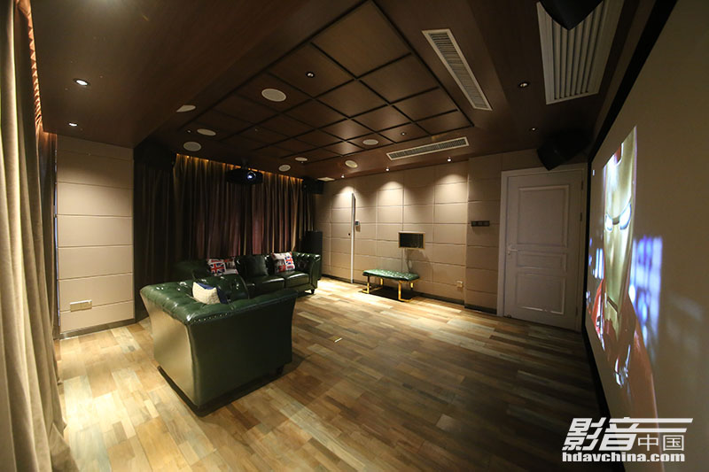

整体风格与效果
影音室整体风格典雅大气,以暖黄色调做基底,让步入影院的业主时刻有家的温馨和惬意,选用墨绿色沙发提亮整体视觉观感,业主由衷赞叹装修很合心意。器材的加入为影音室注入灵魂,让原本只是装修好看的空间,变的更有活力、有人情味,使影音的观感和体验感同步进行。交付完成的智能影音室,深得业主满意,置身于影音室,业主表示迫不及待想先看一场私人专属的影片,女主人则表示更想一展歌喉,还热情邀请我们一起唱几首歌再走。

这是一个偏向于家居装潢风格的智能多功能视听室设计方案,音频系统设计的突出之处在于用心处理了隔音方面的难题,同时认真考虑过房间低频驻波处理。视频方面采用了JVC投影机搭配高增益透声幕,可以有效地释放出投影机在的色彩与细节潜力,但需要留意屏幕上方白色通风口与下方浅色地板的反射光对于屏幕的影响,建议将通风口喷涂成不反光的浅灰哑光色,同时在靠近屏幕的地板铺上深色地毯,以提升画面表现。
