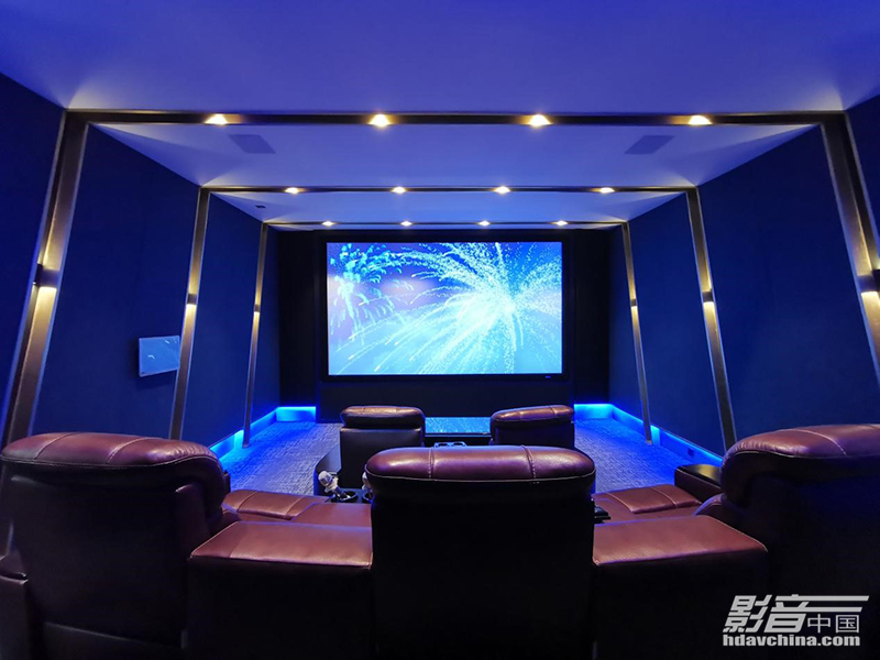

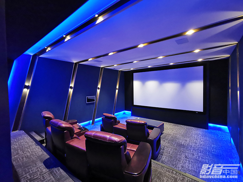

本系统采用7.2.4系统,为了能达到观影环境大气美观、视觉清爽的效果,除投影机外露,所有音箱全部隐藏,做到“只闻其声,不见其影”。嵌入式安装不但没有多余的视觉障碍,更减少了音箱的背波及驻波干扰问题。达到最舒适的环境,最佳观看效果的意境。

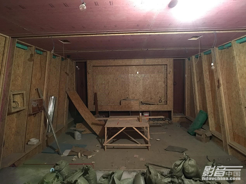

低频驻波是一种不可避免的房间问题,所有房间都会产生驻波,驻波的叠加与否和房间各边的比例密切相关,驻波共振强度取决于墙壁材料的密度和硬度。它会带来共振现象,引起不平坦的房间频率响应。同时由驻波产生的问题,多数会出现在30-200Hz的频率区间。共振现象是由声波同屋里物体接触引起的,松动的龙骨、饰面、灯具、空调风口、和柜门都可能会产生共振。视听室做减震处理是极其重要的一项工作,减震器是用于墙体隔音和低频处理的必要构件,它特有的阻尼橡胶块可以切断声桥的传播,尤其低频驻波,这是必不可少的,不然,无论多少的隔音材料都无法将声音隔于房间内,因此,减震处理是隔音工程中最为重要的环节。

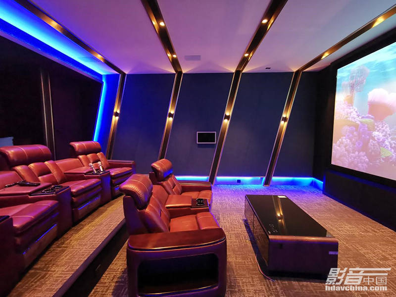

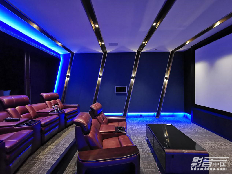

本身影视厅的格局有一些声学上的缺陷,设计师在声学设计上做了大量的模拟工作,尤其对低频驻波的处理,房间所有立面做低频减震处理,同时也对房间的混响时间进行了调整,力求达到真正超出客户预期的影音效果。专业的定制安装,必须同时考虑房间的整体设计和器材的搭配与调试。完美的风格设计似乎比内在音响表现更加满足客户的心理需求。影音室内同时安装了一套卡拉OK系统。另外,好的灯光设计对于视听室来说也是增添声色的,顶面的射灯、底部的灯带和墙顶造型连通的搭配为整个视听室营造了浪漫的氛围。
在这样舒适的环境中,和家人一起欣赏电影和卡拉OK带来的乐趣,感受足不出户的极致欢乐体验。通过智能控制方面的人性化编程,使客户在满足影音功能多元化的同时体验最简便的操作模式。

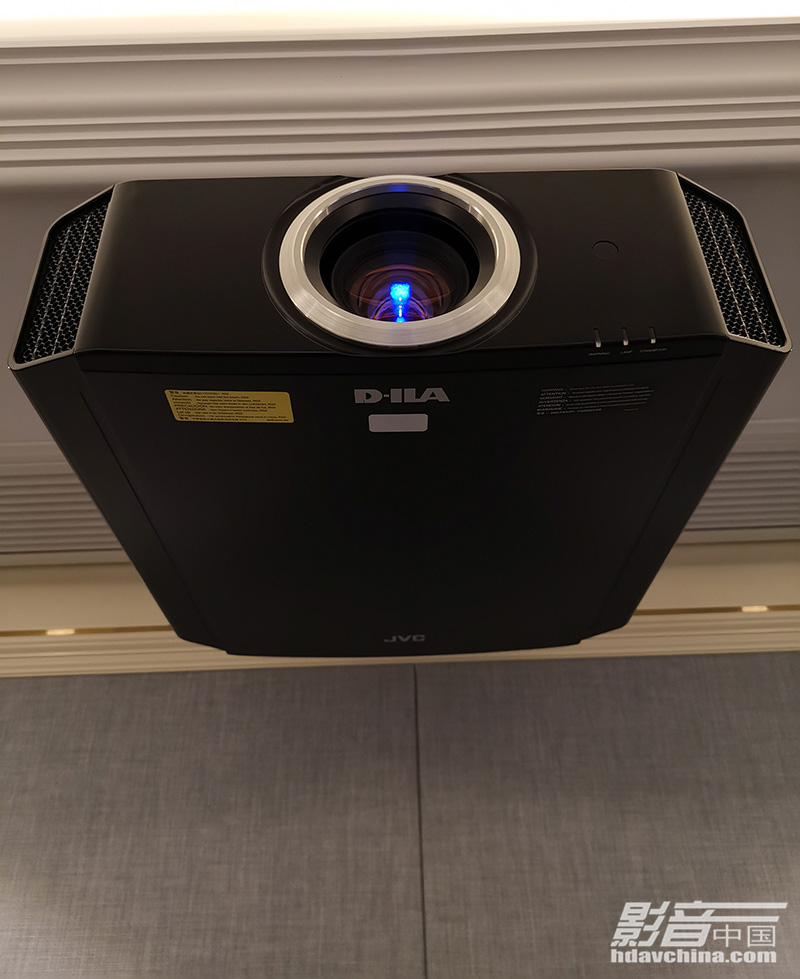

影像方面,投影机选择了JVC参考级电影投影机DLA-X618BC,其主要特点如下:
(1)第6代4K/60P 技术实现高清4K影像
(2)最新的HDMI标准/HDCP 2.2允许全规格4K信号输入(如4K/60p 4:4:4、4K/60p 4:2:2/36bit 、4K/24p 4:4:4/36bit)
(3)原生对比度60,000:1,动态对比度600,000:1
(4)在光害恶劣的环境下也可以享受4K的高精度高亮度影像
(5)HDR媒体兼容优化,可同时兼容显示经过MaxCLL和MaxFALL处理过的蓝光盘影像内容
(6)高速信号处理模式(Low Latency Mode)和突出移动影像处理技术实现流畅的影像回放,令4K影像更加逼真
(7)PC多像素控制影像优化技术,实现高质量影像
(8)六轴矩阵彩色管理系统
(9)色彩自动校正功能(可以进行12点手动伽玛校正)
(10)智能屏幕调整功能、像素调整功能

这是一个设计上非常用心的家庭影院设计方案。其中在声学设计上进行了有效的处理来控制低频驻波的难题,还采用了一定程度的减震隔音措施。而在视频方面,在投影幕的四周采用了一定程度的遮光处理,避免了墙面反光对屏幕造成的细节与色彩的干扰。此外,整体视听室装潢格局也十分舒服,颇具前卫风格。
