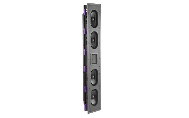

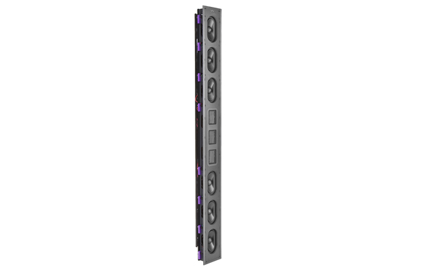

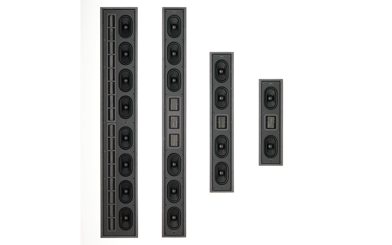

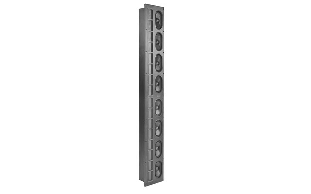

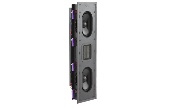

Insight系列将屡获殊荣的Sage系列关键技术和性能特征,带到了更易接近的价格点,每个Insight系列型号都集成了新开发的平面磁性薄膜驱动和动圈低音扬声器,全部由Wisdom Audio专有和设计。与完全有源的Sage系列不同,Insight系列用精确的无源分频网络,可以通过单个放大器通道驱动每个扬声器,并可以使用SC-1系统控制器。
从左到右:L8i、P6i、P4i、P2i
Insight系列受益于Wisdom Audio在设计Sage系列产品时学到的一切,并保持了平面磁传感器的核心优势。无论Insight是用于整个系统还是与Sage混合使用,其性能将始终提供引人入胜且令人回味的聆听体验。
Insight系列 Vs 竞争对手
平面磁驱单元技术提供了优于传统单元技术的显着优势。PMD提供了卓越的细节、出色的动态范围,并且与其他技术相比,对于线光源而言,提供了可控制的方向性,所有这些技术加起来可以在您的房屋中创造出更加一致和逼真的性能水平。
对于可以使用Insight系列线源的安装和预算,存在实际优势。由于无需将真正的线源与试图用作线源的叠置点源阵列相混淆,因此可以有效地消除地板和天花板的反射,它们对于大型房间或具有建筑挑战的房间(包括大教堂或方格天花板、硬表面地板)特别有价值。在任何房间都可以听到他们的独特收益:您听到的声音更多,房间的声音更少,一切都变得更加清晰。
借助经典的滴流技术,Wisdom Audio自豪地通过Insight系列扩展了我们必不可少的核心技术。这些型号保留了Sage系列的一些关键优点,非常适合要求卓越性能和简单安装的聆听者。Insight系列只能与更先进、屡获殊荣的Sage系列相提并论,它继续引领Wisdom Audio的性能驱动型建筑解决方案,成为同类产品中的佼佼者。
简要参数
型号 | 阻抗 | 灵敏度 | 频率响应 | 分频点 | 最大声压 | 高×宽 | 重量 |
P2i | 4 Ω | 86dB/2.8V/1m | 80Hz~20kHz | 650Hz | 107dB | 497×140 mm | 7kg |
P4i | 6 Ω | 86dB/2.8V/1m | 80Hz~20kHz | 650Hz | 109dB | 803×140 mm | 11kg |
P6i | 4 Ω | 90dB/2.8V/1m | 80Hz~20kHz | 600Hz | 116dB | 1313×140 mm | 18kg |
L8i | 4 Ω | 91dB/2.8V/1m | 80Hz~20kHz | 550Hz | 118dB | 1313×215 mm | 31kg |
