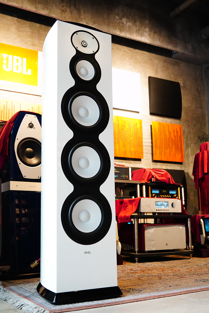

F328Be为3路5单元设计,高音为铍振膜高音单元,中音和低音分别采用的1只5.25英寸(130mm)中音和3只8英寸(200mm)低音

目前Performa Be系列共拥有F328Be、F228Be、F226Be三款落地式音箱,M126Be书架式音箱,C426Be中置音箱和B110V2、B112V2两款低音炮,可以组成完整的影院音频系统。本文介绍的F328Be为该系列的旗舰款产品。该系列产品的编号比较有意思,第一个数字表示低音单元的数量,最后一个数字表示低音单元的口径,例如F328Be代表该箱有3只8英寸低音,F226Be代表该箱有2只6英寸低音,以此类推。

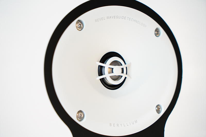

在Performa Be系列中,最大的亮点要算是Revel自家开发的铍振膜高音扬声器单元了。
在介绍铍膜单元之前,我们先来简单了解一下,为什么目前市面上这么多厂家都在开发铍振膜扬声器。众所周知,在理论上,理想的扬声器振膜应该具备三个素质:1.低质量,越轻的振膜,对于声音细节的还原、弱音的再现、反应速度拥有越好的表现力;2.高硬度(高刚性),振膜表面的分割振动低,失真也会更低;3.高阻尼,也就是要保证振膜“该动的时候动,该停的时候停。”这三个指标就好似数码相机的光圈、快门、感光度一样,相互制约,相互影响,必须要达到一个相对的平衡,才会有理想的表现,任何一个指标过强或者过弱都会影响整体的表现。
在经过无数次的试验后,科学家们发现“铍”(Beryllium)这种稀土金属作为添加剂,当与传统材料结合后,便拥有扬声器振膜所需要的各种理想的物理特性,它能够提供比传统钛振膜高4.5倍的刚性和3倍的阻尼特性,而重量仅为其0.5倍,堪称是近乎理想的振膜材料。但铍金属由于存量稀少、加工难度大,因此生产成本高昂,以前更多地被应用于航空航天领域,目前市面上能成功开发出铍振膜扬声器的厂家堪称凤毛麟角,在市面上比较知名的有法国Focal、丹麦Scanspeak、挪威Seas等。可以说,能够独立开发铍膜扬声器,绝对是厂方技术实力和生产实力的有力证明。
应用在Revel Performa Be系列产品上的铍膜高音,除了自家开发的铍合金振膜之外,还搭载了两项独家“黑科技”:一个是在振膜正前方名为“第六代陶瓷涂层铸铝声透镜波导”的组件,这个组件看起来类似一个振膜保护罩,实际上还对声音的辐射、扩散有一定的校正辅助作用;另一个就是搭载了85mm双陶瓷磁体,为单元提供强有力的驱动控制能力。

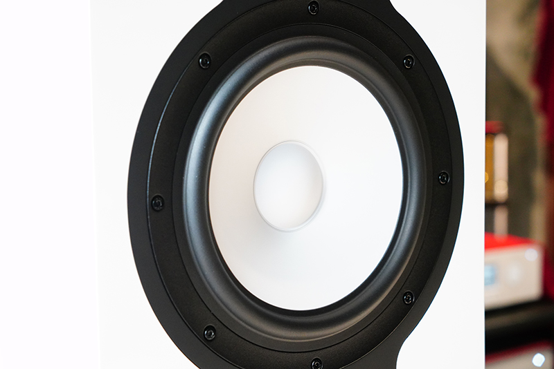

中音单元和低音单元从材料和工艺上来说是相同的,都采用了铝制基底振膜,表面应用了一种名为DCC(Deep Ceramic Composite,深度陶瓷复合)的等离子体电解氧化工艺,通过等离子体在铝膜的两面上放电,从而形成陶瓷涂层,实际上与市面上其他所谓的“陶瓷单元”在技术上也是大同小异的

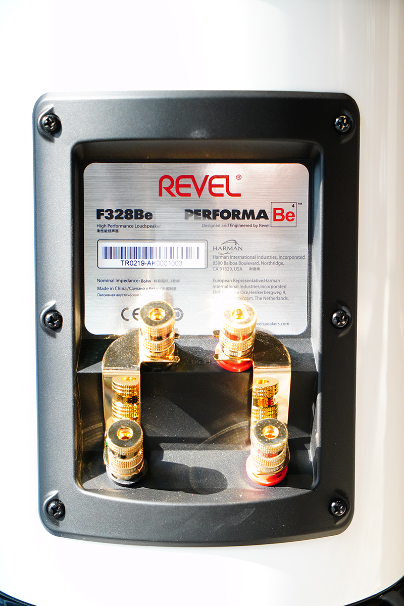

大型双线分音接线柱也保证了信号线的稳固连接和信号的通常传输
