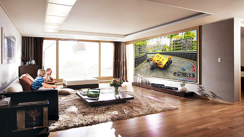

根据成像原理,投影机发出的光线投射到幕布表面,通过漫反射进入人眼。在这一过程中,房间的遮光和反光对光线有很大的影响,而最理想的环境是全黑的房间。如果观影过程中有一些其它光线进入房间,首先影响的就是画面的对比度。环境光会使得画面对比度大幅度降低,进而影响画质的通透感和黑位水平。因此为了得到最佳的对比度效果,观影房间的遮光处理十分重要,应尽量避免外界光线通过微小缝隙进入房间,如果是开放空间可以通过遮光窗帘等方式进行遮光处理。同时还需注意房间内如功放、播放器等设备的指示灯对遮光的影响,可以通过调整设备摆位或指示灯朝向等方式降低设备指示灯对遮光效果的影响。
另一方面,当遮光处理完成后,反光处理就可以为画质锦上添花。受幕布漫反射的原理影响,投影机发出的光线从幕布漫反射后并不是完全到达观影座位的区域,有一部分光线在漫反射的过程中照射到幕布周围的区域,如幕布上方天花板和下方地面等区域,以及周围其它设备如音箱箱体等的表面为光滑材质,也会有一些反光现象,最终形成画面周围的反光现象。实验表明,降低画面周围光线亮度可以提高画面的观感,降低其他光线的干扰作用。因此可以通过不同方式降低画面周围反光现象,如使用黑色遮光绒布将天花板和周围设备的反光表面进行遮罩,在幕布前方设置深色地毯等方式。至此我们才可以说,观影房间的环境光处理已经达到优秀的水平。
