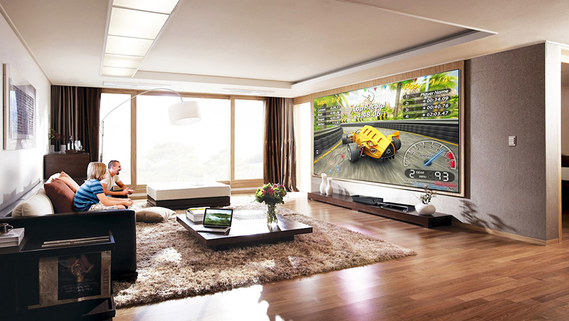

自诞生之日起,激光电视就一直被拿来和平板电视以及投影机比较。它在功能上和平板电视很接近,不单单是一台显示设备,还内置了节目源系统、音响系统和网络连接功能。而从成像原理来看,它又是一台激光超短焦投影机。平板电视也好,投影机也罢,都已经在客厅称霸多年,激光电视不能也不想撼动小尺寸平板电视在客厅中的地位,大部分激光电视厂家看中的是100英寸及以上的大屏客厅影院市场。因为受技术的限制,目前百寸电视和投影机仍然存在价格过高或亮度不足的痛点。
虽然某些品牌75英寸乃至80英寸电视的价格确实在逐步下降中,但现在市面上能达到100英寸的电视数量仍然极少,举个例子,索尼98英寸的液晶电视KD-98Z9G售价约53万,三星98英寸的QLED电视Q900售价近60万。这样的价格显然非一般人可以接受。而就像同品牌85英寸和100英寸的电视价格可能相差十倍一样,两者的真实观感也相差甚远。一个能被认为构建了“影院”的客厅,显示画面至少要达到100英寸。假设没有激光电视的话,那买不起100英寸电视的用户就只能考虑投影机。目前主攻客厅环境的高亮度投影机不是没有,但凭借着2000-3000流明左右的亮度,想要驾驭明亮的客厅还是有难度。
而从推出市场之日起,激光电视主打的就是客厅环境。在这个光线复杂的空间中,绝大部分激光电视在投射100英寸抗光幕时,亮度基本能达到200nit,某些机型在搭配特定抗光幕的情况下,亮度甚至能超过250甚至300nit。比大部分同价位投影机亮度更足,又比大部分同价位的电视尺寸更大,相当于在尺寸和亮度之间取得了平衡。这点是激光电视目前最大的优势之一。

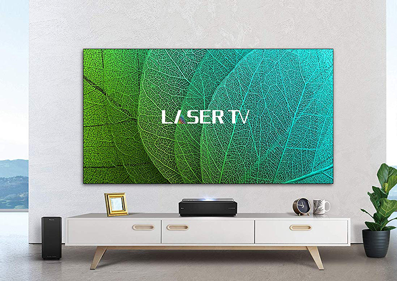

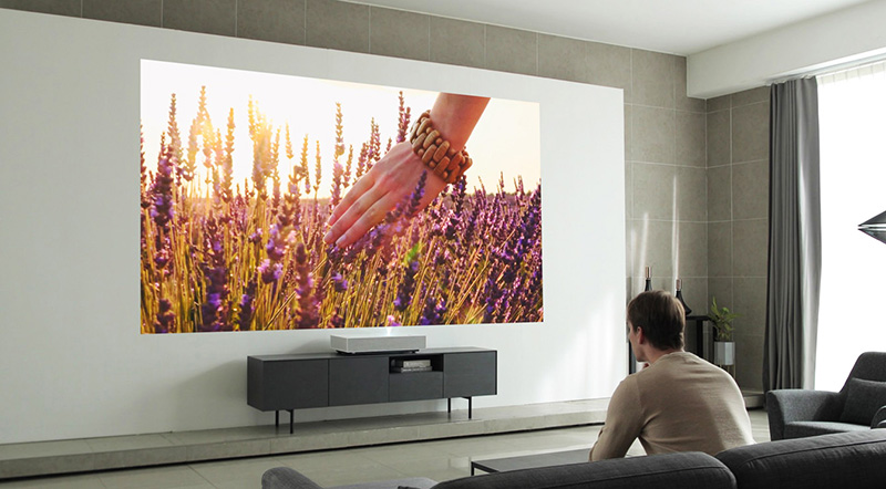

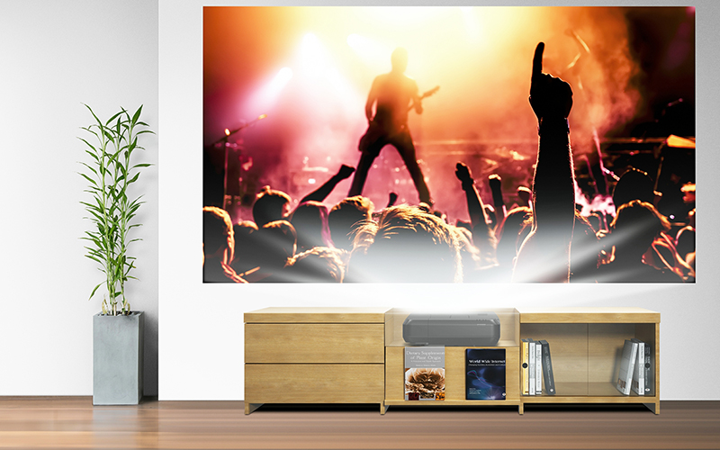

另外,在客厅安装器材设备还要考虑美观度、整洁度和安装便利性的问题。现阶段大部分投影机可能需要三米左右的距离才能投射100英寸或更大的尺寸,对客厅空间大小和摆放位置还是有一定要求,而激光电视是由一台超短焦投影主机与一块大尺寸抗光幕所组成,属于前置投影性质的大屏显示系统。主机可以直接放置在抗光幕前方的电视机柜上,距离墙面的距离大概只需25cm左右,再小的客厅也能安装。配备的抗光幕挂在墙上,给人的感觉也比较轻薄平整,不会对已装修的客厅风格造成破坏。
这里顺便简单介绍一下目前激光电视常用的两种抗光幕,一种是菲涅尔光学结构抗光幕,另一种是黑栅结构的抗光幕。两种幕布存在物理结构上的差异,但都能有效地抵御客厅中的环境光。其中菲涅尔结构的抗光幕属于圆形滤镜结构的硬幕,可以抵御来自投影方向之外的所有光线,画面的增益较高,可视角度较小。而黑栅结构的抗光幕采用横条锯齿状棱镜的抗光结构,主要抵挡来自投影幕上方的光线,画面增益普遍不高,但可视角度较大,也可以做成软幕结构。一般来说,大部分厂家在销售激光电视时都会提供主机和抗光幕打包销售的套装。
