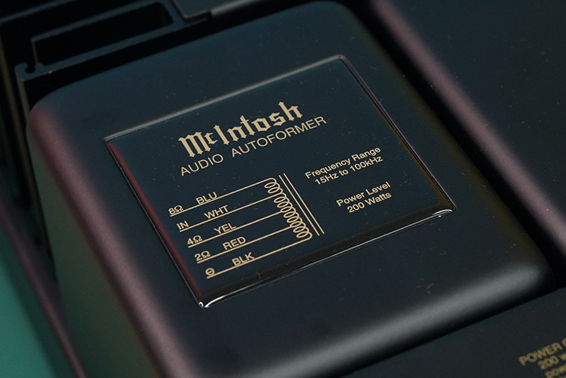

晶体管功放也要加输出牛,胆机般的音质来源于此?
在音响世界里面,不管是电子管机,还是晶体管机都会出现一些反传统的设计。例如,有电子管机做成OTL输出,把输出变压器去掉,追求更宽的频响和更快的响应速度。而晶体管机本身的输出阻抗已经很低了,可以直接驱动音箱,但却有厂商反而给他加上输出变压器,McIntosh就是代表品牌之一。不过,McIntosh在晶体管功放里面用的输出变压器与它的电子管功放所用的不一样,电子管功放用的是隔离型变压器,晶体管功放所用的变压器是自耦变压器。
Mcintosh在晶体管功放上使用自耦变压器的设计是相对合理的,因为晶体管功放的输出功率比较高,像MA7200的输出功率为每声道200W,旗舰级的MA9000是每声道300W。而自耦变压器的优势是在同等容量的情况下,体积要比一般的隔离变压器要小,所使用的材料更少,制造成本更低。有人说,Mcintosh的晶体管机听起来有“胆味”就是因为输出变压器的关系。其实,Mcintosh这么做是为了改变输出阻抗,从而达到调整功放的阻尼系数的目的。MA7200的标称阻尼系数是大于40,这对于如今的晶体管功放来说,这个参数并不高,而一般的电子管功放,阻尼系数也就50以下,甚至乎只有10左右……
从理论上来说,功放阻尼系数越高,控制力越强。可是从听感的角度,阻尼系数也并不是越高越好,太高的阻尼系数使得低音快、干净、声音的线条感强、清晰度高,声音更准确,相反较低的阻尼系数,声音听起来会比较温润,柔顺,低音有松弛感,更讨好人的耳朵,这就是MA7200的声音听起来有“胆味”的其中一个最主要原因。

MA7200的自耦变压器同样采用McIntosh专利的多线并绕法来制作,这是McIntosh公司成立之初就向美国政府申请的专利设计 ,而且频响范围也很宽,达到15Hz~100kHz,所以千万别以为用了输出变压器频宽就会受很大限制喔

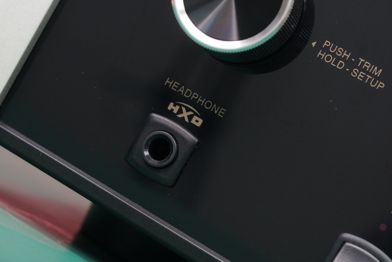

MA7200同样具备HXD耳机放大线路

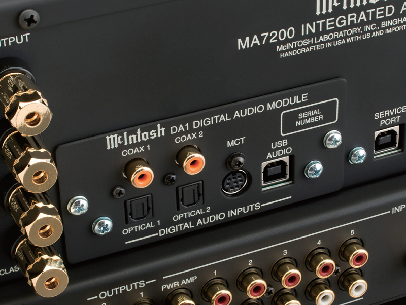

Mcintosh DA1 DAC模块本身就提供了两组光纤和同轴输入、USB Audio输入和MCT端子,前者用于连接各类CD转盘、DVD机等,MCT是与McIntosh同厂转盘连接的接口,用于传输DSD数字信号,USB Audio用于接电脑
