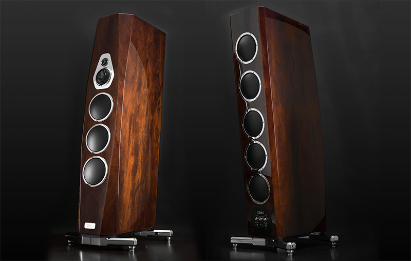

我这次所评论的是TIDAL次旗舰AKIRA音箱。我看到AKIRA之后数了一下它的喇叭单元,前前后后加起来足足有10只单元。但先别担心,真正由功放驱动的只有前面的5只单元,背后那些都是被动辐射器,由前面的三只低音单元带动下工作。

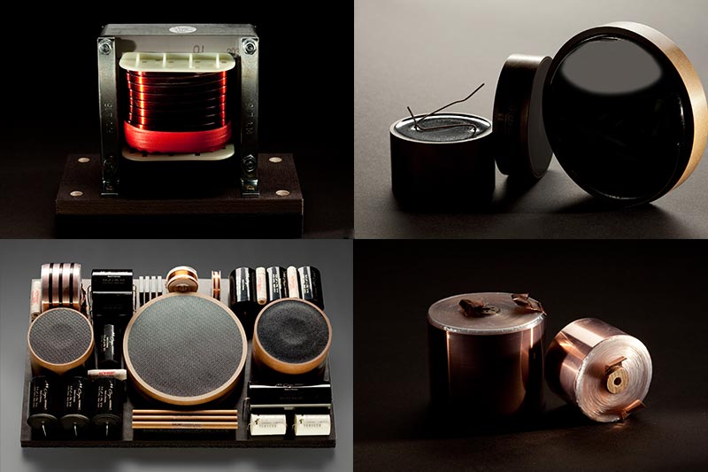

除了你能用眼睛看到的纯钻石振膜单元,如果你是发烧友,特别是DIY的烧友群体,一旦看到AKIRA分频器上面的零件,估计连口水都能流到地上。为什么?因为分频器上的零件,不是Duelund(杜兰),就是Mundorf (蒙多福),全都是名贵的补品,就这堆补品零件的市面价格,已经足够让很多发烧友买一件很不错的器材。

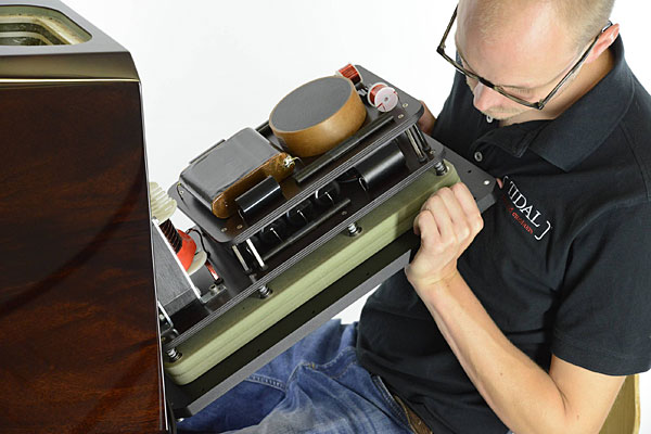

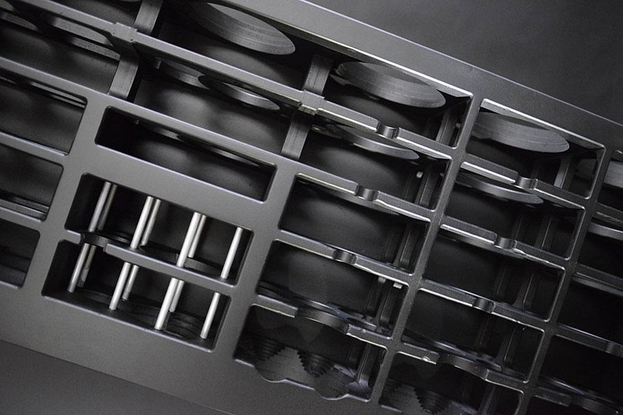

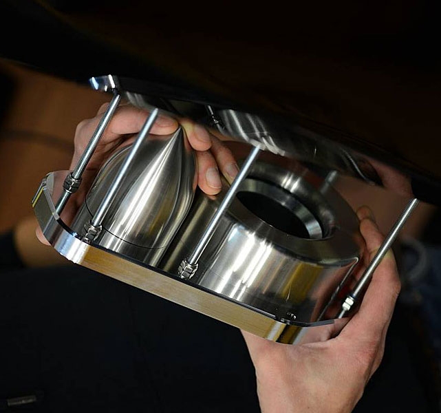

AKIRA音箱的内部是复杂的层架结构来支撑箱体,让箱体更坚固扎实。另外,两个纯钻石振膜单元都安装在一个结实的不锈钢模块里面
在箱体制造方面,AKIRA的箱体分为内外两层,外层是MDF板,主要是方便做外皮加工,内里是独家的TIRALIT-Ultra材质,至于详细是什么东西,厂家并没有说明,那是属于不能公开的秘密,而且TIDAL还使用这种材料做成支撑结构用于加固箱体。至于箱体的烤漆处理上,AKIRA音箱的表面一共有三层烤漆,每制作一层烤漆需要消耗75公斤的漆,且每一层都经过反复打磨。此外,每个喇叭单元都有一个不锈钢边框,看上去光亮如镜,这都是通过仔细打磨而成的。因此,人工成本是不可能低的。
AKIRA的分频器上是补品用尽。其中,低音分频部分的电感线圈体积特别大,这是TIDAL找Mundorf定制的电感,电感量达到16毫亨,直流电阻为0.03欧姆,这就在功放的搭配上需要用家自己琢磨一下,如果实在不想为功放烦恼,直接买原厂功放吧

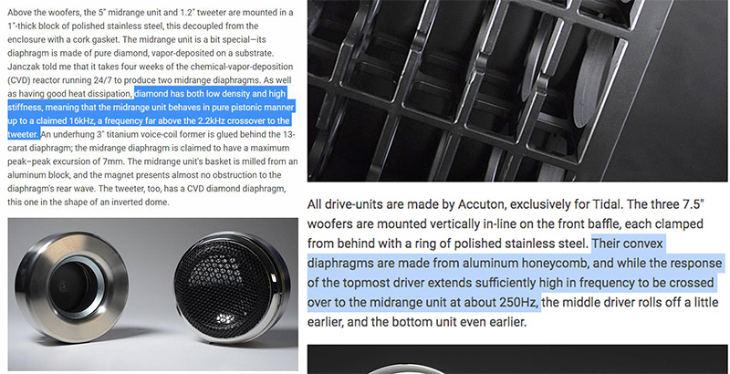

话说回来,关于这个纯钻石中音单元,在TIDAL官网上已知的性能有两个。第一,最大冲程为7mm;第二,低频下限达到100Hz!但经过我在网络上搜索,在外国Stereophile网站上找到一篇关于对TIDAL创始人Jorn Janczak的访问文章中就能得到一些信息。原来TIDAL这个纯钻石中音的频响范围很宽,高频上限可达16KHz,结合上面的低频下限信息,组合起来就是100Hz~16KHz!但在实际使用时是不可能用到单元的全部频宽,毕竟每个单元都有表现最好的频响范围。TIDAL的做法是把250Hz以下的分给3只低音单元,2.2KHz以上就交给纯钻石高音单元。尽管将频响限制在250Hz-2.2KHz,但这个频响范围已经涵盖了绝大部分乐器的声音。因此,我们在听AKIRA音箱的时候,实际上大量的声音都来自这个中音单元,而它也成为了AKIRA音箱的主体声音特性。
Stereophile网站上一篇关于对TIDAL创始人Jorn Janczak的访问文章里面,我们可以从内容中能得到一些关于这个5英寸纯钻石中音的信息
原文链接:www.stereophile.com/content/tidal-audio-akira-loudspeaker

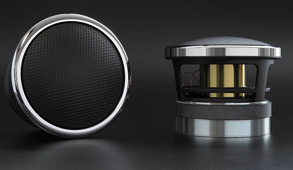

AKIRA音箱上面所使用的凸盆低音单元型号为TAD-190W-EX(图左),应该就是在Accuton AS190-9-251(图右)的基础上改的。根据TIDAL官网的介绍,TAD-190W-EX主要是修改了磁路以及使用TIRALIT-Ultra材质制作盆架。而这种凸盆低音单元采用的是内藏式悬边设计,避免了传统悬边对声波扩散的干扰,振膜部分有两个主要特点。第一,三明治式结构;第二,振膜表面有很多凹下去的形状,目的就是为了抑制分割振动。
用凸盆低音单元组成线阵式结构
AKIRA的低音部分由前面板的3只凸盆低音单元和背部的5只无源辐射器分别组成线阵式结构。对于前面板的3只线阵式低音单元,最主要的目的在于提高低频部分的灵敏度,增加低音量感。同时,线阵式结构的特点在于控制声波的垂直扩散,其垂直波束接近于低音线列阵的高度,但又有较宽的水平扩散,可以照顾到更宽的聆听区域。但要注意的是,听AIKIRA音箱需要一定的距离,而且耳朵的高度与中音单元齐平,或者在中音单元与低音单元之间,让喇叭单元发出的声波更好地融合,这样可以听到更平滑的衔接和清晰的声像定位。而背部的5只无源辐射器在实际上就是纯粹起到进一步增加低音能量的作用。
至于这个凸盆低音单元,目前除了TIDAL使用外,例如Marten Design,Lumen White、Estelon(爱思特浓)等几家与Accuton有合作关系的厂家在使用,只不过他们多数使用的都是现成品,少数会使用定制品,TIDAL也是其中之一。两者的用料和设计都有区别。至于两者之间在性能上有什么差别,这恐怕只有Accuton和TIDAL才知道了。

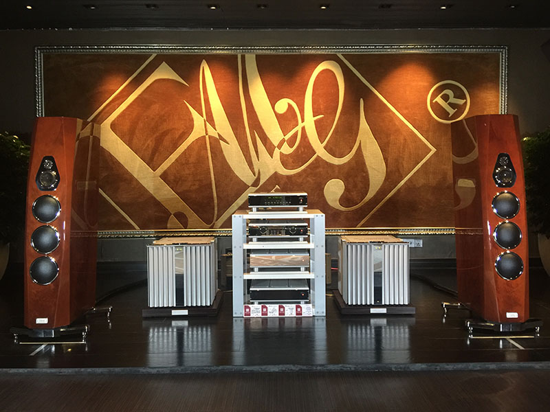

我听TIDAL AKIRA音箱的时候,功放和CD播放机都是Burmester (柏林之声)的产品。其中,后级部分是两台909MK5,然后桥接成单声道模式来驱动,目的是给予AKIRA音箱更大的功率。Burmester的声音风格也是非常鲜明的,追求快速干净的低音和鲜明亮丽的中高音,是一种偏向冷调的声音特质。
用全套柏林之声器材搭配TIDAL AKIRA音箱,它们两者之间的声音特质并非是相互中和,而是叠加而产生的增强作用,所呈现出来的声音总体听起来给我的感觉可以用“光辉灿烂”来形容。它的中高音部分的亮度和鲜活度很高,它的低音部分主要强调中低音的速度感和反应速度,而非深沉和强悍的低音延伸,低音部分听起来就显得干净,快速,收紧,因此它的低音力度的表现总是点到即止的。

试听TIDAL AKIRA的时候使用全套Burmester(柏林之声)的产品,功放部分采用两台909MK5后级桥接成单声道模式来驱动
