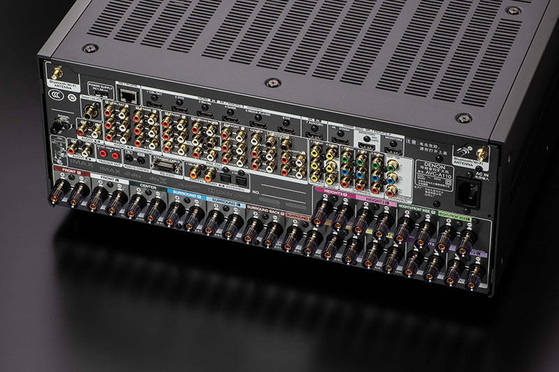

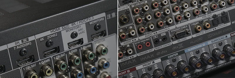

AVC-A110 AV功放的HDMI I/O部分提供8进3出配置。其中,1~6进支持4K UHD,仅HDMI 7输入是支持8K UHD。背部就很清晰地标明功放所支持的三维沉浸式音效格式

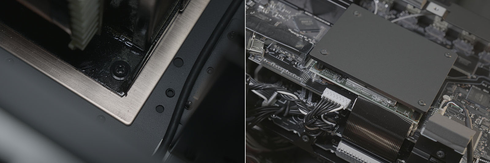

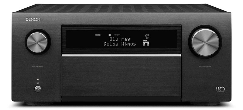

收到AVC-A110之后,我就迫不及待地开箱检查,用实际行动接触实物。AVC-A110在外形、体积、用料和内部布局方面跟我家的AVC-X8500H非常接近,可以说是以AVC-X8500H为基础改过来的。尽管如此,两者的制作还是有着明显的区别。例如,AVC-A110机箱的涂层是石墨银色,色泽上会有明显的区别,机身前面板右下角有“110”的标识,底部的脚座换上铸铁脚座,喇叭线接线端子也漂亮了不少,上盖板的工艺也精致了很多。

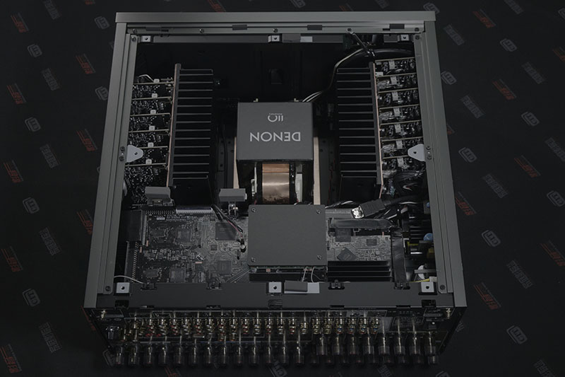

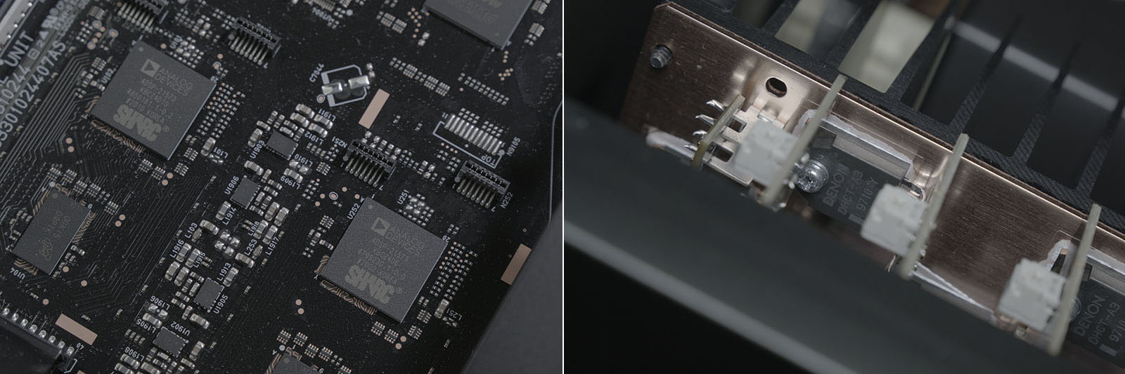

至于内部线路板布局方面,两者之间并没有太大的区别。不过,可以发现在数字电路、模拟电路,以及其他部分的一些细节处理上是有很明显的区别。例如,AVC-A110的流媒体播放线路模块的顶部加装了金属顶盖,电源变压器的底部增加了纯铜底座。另外,由于AVC-A110的图像处理部分支持8K UHD,所以HDMI输入/输出线路和视频处理部分的芯片作出了升级,电路布局也作出了调整,而功率放大部分里面的一些零件(如电容、电感)也作出了调整,尤其是放大电路上的零件调整就会让声音重播效果产生最直接的改变。
AVC-A110内部的布局与旗舰机型AVC-X8500H并没有太大的差异,但数字电路部分的零件进行了升级,线路布局也重新设计,而模拟电路部分的零件也进行了一定的调整。另外,在其他线路部分的细节处理上也作出了调整
2S6500012.jpg音频处理部分同样采用两只Analaog Devices公司的SHARC ADSP-21573 DSP芯片负责运算,功率放大部分采用DENON与Sanken(三肯)合作开发的DHCT-A3/DHCT-C3功率管,每声道的输出功率为150W(8欧姆)
电源变压器底部加装了纯铜底座,流媒体音乐播放模块则加装的金属顶盖

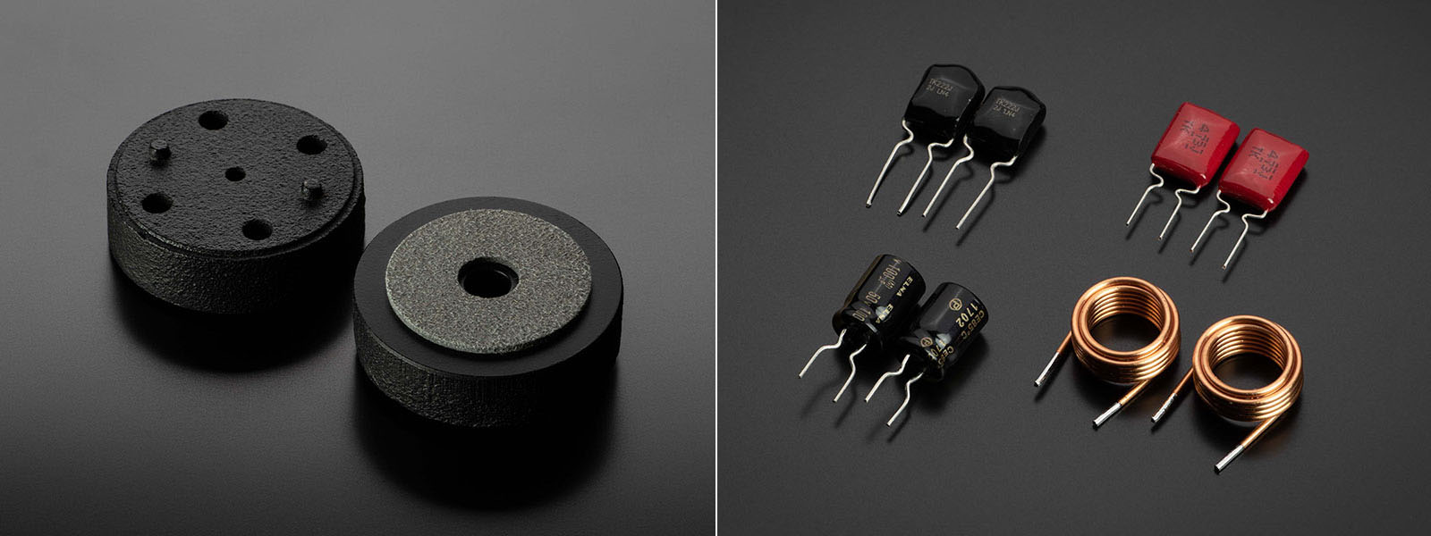

AVC-A110机身上面所使用的铸铁脚座,而模拟电路上的电容、电感等零件的调整由DENON音频大师Yuuki Takahashi负责

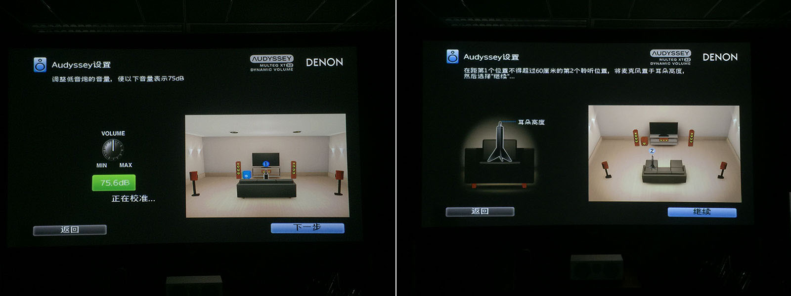

在音频部分,最主要的就是功放自带的Audeyssey自动修正功能,Audeyssey最高要求对设定聆听区域附近的8个点进行测试,并要求测试麦克风的高度与耳朵高度保持一致。自动修正程序操作起来是很简单的,只要你按照系统提示来操作就很容易完成。但要注意的是,系统会要求你校准低音音箱的音量大小,并且要求使用原机测试麦克风,再结合调节低音音箱音量把音量设置成75dB。另外,在测试过程当中也要保持室内比较安静,不能出现较大的噪音干扰,否则会影响测试结果的。Audeyssey自动修正功能可以帮你设定分频点、延时、各声道电平、还有均衡等参数。但如果你觉得测试结果还不满意,还是能通过手动方式进行修改,从而达到自己希望的效果。

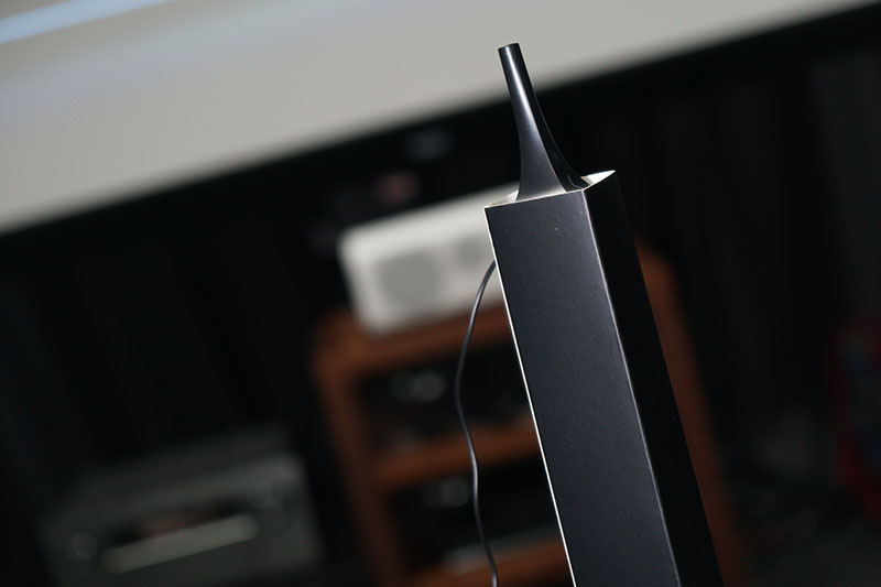

AVC-A110为测试麦克风设计了一个纸皮支架,方便用家快速安装,并支撑测试麦克风,而且这个支架可以根据实际情况作加高,或缩短的操作
使用Audeyssey自动修正功能的时候需要校准低音音箱的音量,确保在75dB左右。同时,还需要保证测试麦克风的高度与耳朵齐平

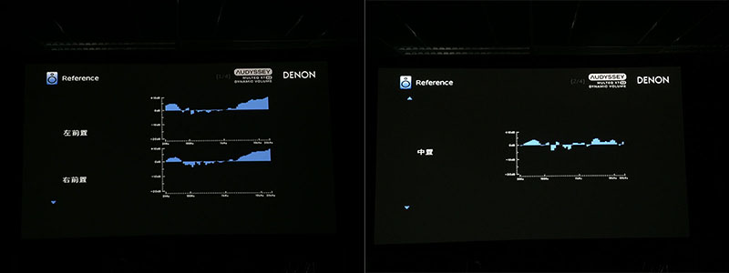

Audeyssey自动修正功能修正之后的EQ补偿曲线,可以看到系统对前置左/右声道音箱的高频段有较大幅度的补偿,估计是因为主音箱与测试麦克风之间处于偏轴状态使得高频衰减严重而作出的补偿

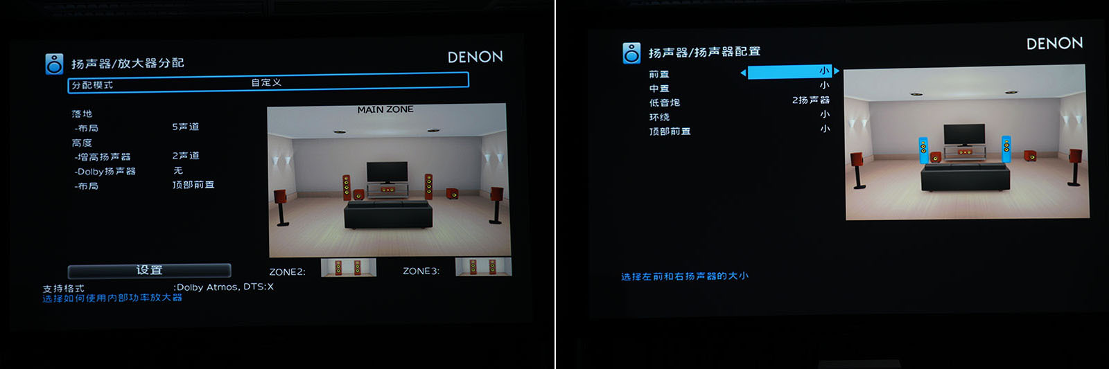

多声道音箱播放配置设定,以及音箱类型设定。其中,上方声道可以按照使用环境有“增高”(高处壁挂)、“Dolby扬声器”(反射型Dolby Atmos音箱)和“顶部”(安装在天花板)的配置方式

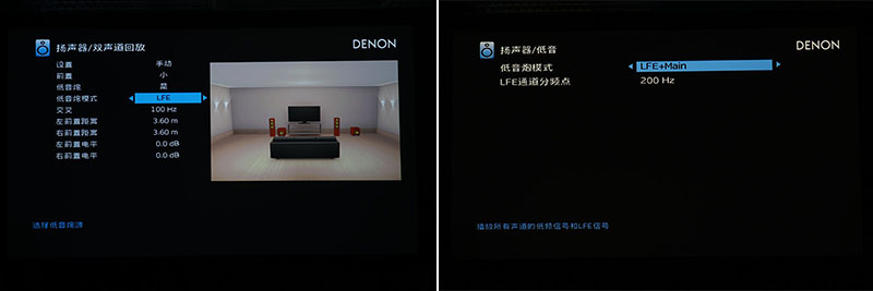

除了多声道播放模式外,AVC-A110也提供了立体声模式的设定。其参数设定与多声道是一样的。低音音箱模式方面则提供“LFE”和“LEF+Main”两种模式

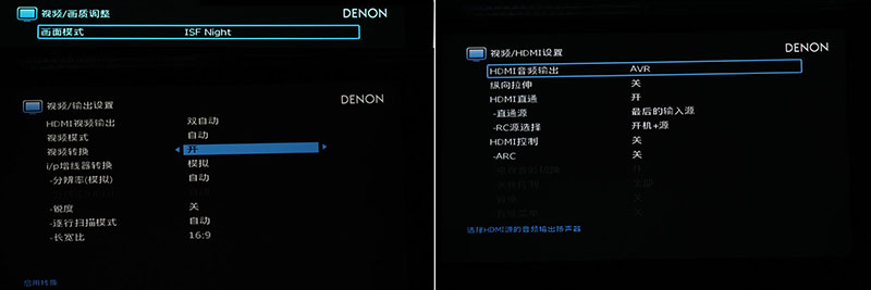

AVC-A110自带视频处理功能,由于视频部分获得isf认证,所以在画面模式选项里面就有isf Night和isf Daylight两种模式
