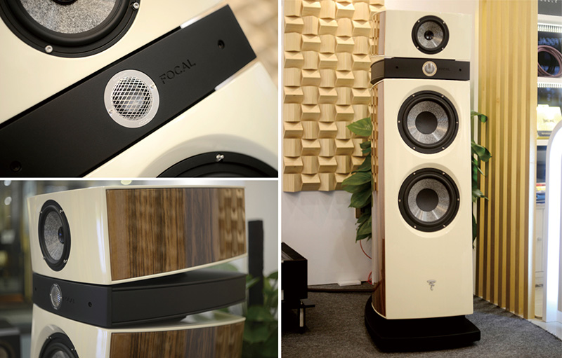

Maestro Utopia Evo每只音箱一共使用4只单元,实际上是3.5分频设计。高音是大家熟悉的铍高音,中音和低音均为三明治结构振膜的单元。其中,播放低音一共使用两只11英寸的三明治结构振膜低音单元。这4个单元都有各自的腔体。其中,高音单元和中音单元的腔体是各自独立的,两个11英寸的低音单元所对应的两个腔体实际上是彼此相连的,两者之间通过分隔板上面的7个小孔相连,下面的低音单元相应的腔体是倒相式设计,开口位于箱体最下方,且开口方向与前障板同向。另外,这两个2个低音单元的工作分频点不同,位于高音单元下面的低音单元负责280Hz以下的低音,最下面那只低音单元则播放90Hz以下的低音,两只低音在90Hz以下是叠加状态下工作,可以更好地起到增强低音的作用。

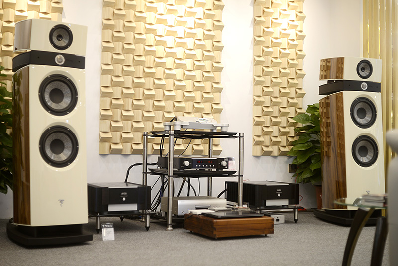

去听Maestro Utopia Evo之前,我在家里翻了一遍唱片轨,也翻了一下硬盘里面的音乐,从中翻出了几张好久没听过的专辑,其中一张是由DECCA发行的,安赛美演绎法雅的《三角帽》。虽然是一个中价形式发行的专辑,但音响效果还是意外的精彩。我把它放到这个系统里面播放,而Maestro Utopia Evo在这个系统里面表现出来的是一种精致、靓丽、五光十色的声音效果。对乐器音色的呈现可以用鲜活明快,光辉灿烂来形容,尤其是声像定位以及声场的呈现效果更是历历在目,非常清晰地浮现。另一张专辑叫《Espana Muscican》,同样是DECCA发行,双CD套装,主要是收录了Campoli、RICCI所演绎的萨拉萨蒂的小品,以及其他西班牙作曲家的竖琴独奏作品,通过试听这个音乐专辑让我更好地体会到Maestro Utopia Evo那种历历在目的声像呈现能力,可以说是玲珑浮凸,声音的质感也是非常的强烈,实体感很强。第三个专辑是指挥家Charles Munch演绎《圣桑管风琴协奏曲》,我选择了最为磅礴的第三乐章,Maestro Utopia Evo再次展现出宽广和清晰的声场,爆棚的乐段也是辉煌灿烂,而管风琴的低频效果则是干净利落的。

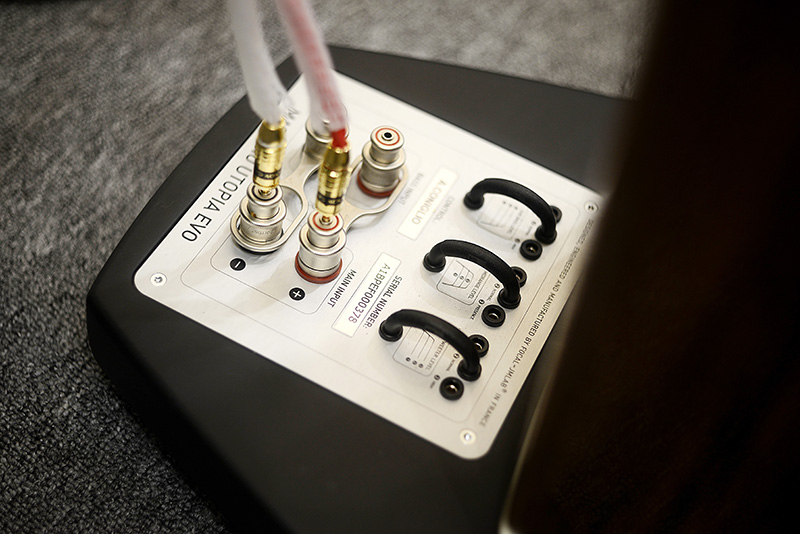

然而,Maestro Utopia Evo本身就自带调整功能,在它的接线板上分别提供了高频、中频和低频三段可调,每个频响范围提供+/-1.5dB的可调范围。用家就可以通过这个功能来调整,另外系统搭配,线材运用,音箱摆位等都可以调整声音,这对于每个发烧友而言,都知道怎么一回事了。毕竟调整需要用心,玩音箱必须有耐性,这就是发烧的永恒道理。因此,Maestro Utopia Evo的真实表现能有多好,那就看用家自身的发烧水平了。

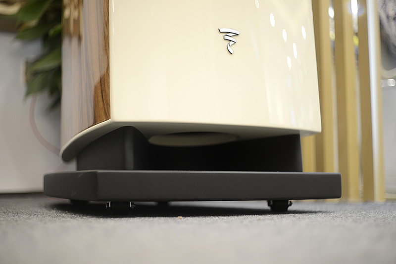

Maestro Utopia Evo的开口位于音箱下放,且开口隐藏在脚架之内,避免破坏音箱的整体美观度

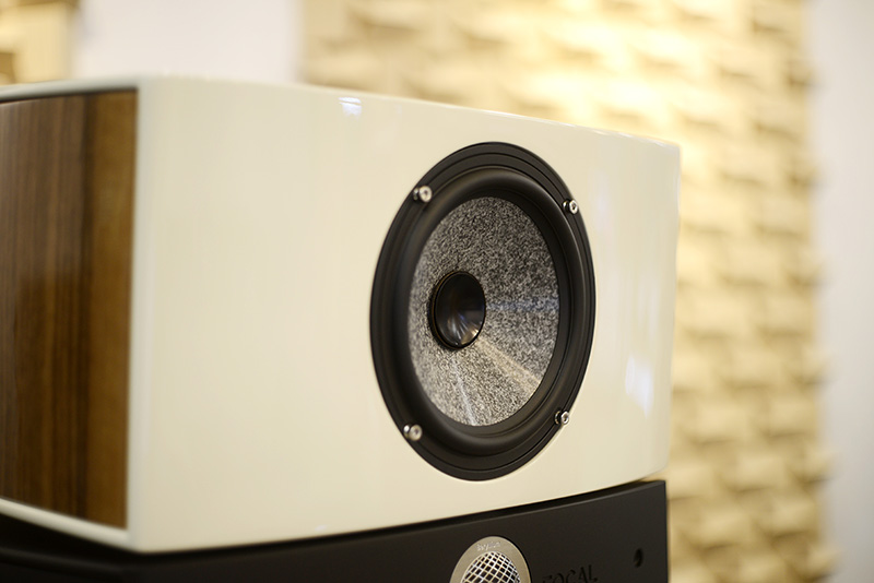

中音部分是Focal自制的165mm三明治结构振膜中音单元,这个中音单元重播280Hz~2.2kHz的频响范围
Maestro Utopia Evo的接线板上分别能对高频、中频和低频进行调节
