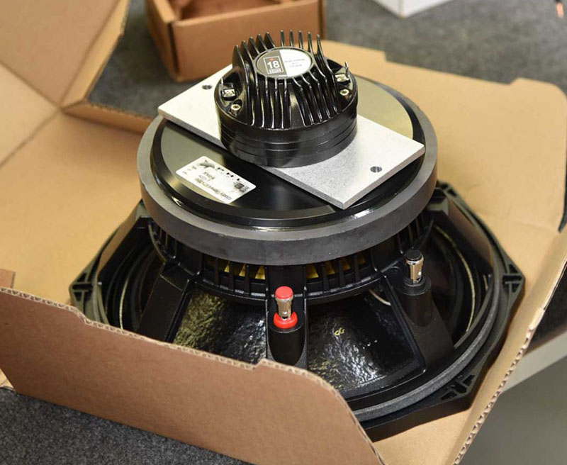

CCRM-12 MKII的同轴单元采用PHL Audio公司的12英寸同轴单元配上18 Sound的高音压缩驱动头组成

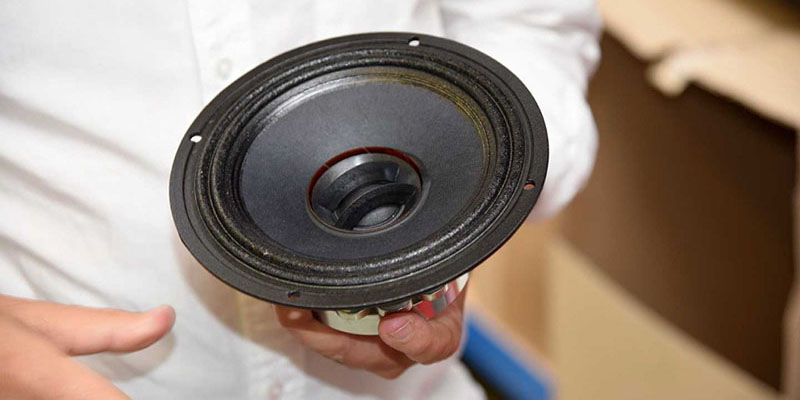

CCRM6-P的同轴单元使用Ciare CXPA-6同轴单元,为6.5英寸口径,灵敏度95dB

不难发现,Immersive Audio系列的音箱所使用的喇叭单元都是应用于专业扩声系统上面的产品。例如CCRM-12MKII的同轴单元使用的是PHL Audio的12英寸同轴单元,再加上18 Sound的压缩高音驱动头所组成(PHL Audio的同轴单元都需要另外配置高音驱动器),CCRM6-P使用Ciare公司的CXPA-6同轴单元,这些单元的灵敏度很高,如果以原厂的500W D类功放驱动,可想而知可以发出多大的声压级!SMS-15的15英寸低音单元则由Ascendo的订制品,内置1000W输出功率的功放推,连续最大声压级达到120dB,低频延伸到25Hz。

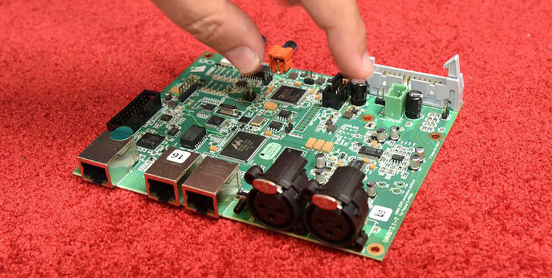

Ascendo有源音箱和功放里面所使用的AVB传输界面模块,除了AVB界面,还自带模拟输入接口
