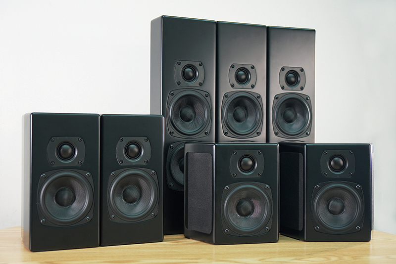

M&K这次测评的音响系统分别有3只M70、3只M50、2只M40T和1只低音炮V10。拆箱的时候我们对寄来的8只音箱疑惑不已(毕竟没有8.1系统一说……),后来经过询问才知道,米乐这样做的目的是供不同玩家的需求,即能选择M70+M40T+V10组成5.1系统,也能换成M50+ M40T+V10组成另一套不同的5.1系统,本质上只是三只前置音箱换了。这一大一小的选择,刚好就很适合应用在客厅或卧室,机身设计也考虑到了小空间的定位,背面预留的挂钩孔可以满足挂墙安装。

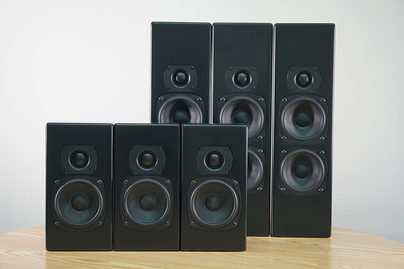

先来说说M70和M50的区别吧,M70采用了细长条形的外观设计,适合挂在客厅墙上安装,更为小巧的M50显然更适合摆在卧室。单元配置方面,M70配备了2只4英寸的涂层玻璃纤维低音单元和1只1英寸的涂层丝绸圆顶钕磁铁高音单元,M50则比它少了1只低音单元。仔细观察,我们能够发现M&K音箱单元用料几乎都是相同的,比如中低音的音盆采用的都是玻璃纤维振膜,而丝膜高音单元均经过了涂层处理。
玻璃纤维单元拥有刚性更强、质量更轻的特性
M&K产品这种一脉相承的“血统”在环绕音箱M40T身上也体现得十分明显,它简直就是S150T的缩小版本!“Tripole三向环绕声技术”是M&K家产品的一大特色,增加两侧发声面可进一步扩大声场覆盖范围,营造更饱满、充实的环绕声效果。这放在游戏中有何用处呢?假设我们玩的是射击、赛车类游戏,通过两只环绕音箱可以清晰地分辨出声音方向感,对手在后方移动的速度等细节。

在非数字有源音响系统领域,很少能看到类似M&K这套音响系统这么小的产品。按照惯性思维来说,小体积音音箱输出的量感和声压级相比大音箱往往处于劣势,更何况上月才测评完一套针对小空间环境(客厅影院)的常规型音响系统,实在让人很难猜测M&K为何还要推出比前者更小的产品。不过我们发现,即便是最为迷你的M50也有着85dB的灵敏度设计,相对现在随便一套每声道都是上百瓦输出的家用功放来说,要在客厅或房间中输出强劲的音效其实并没有什么难度。实际试听中,它们也进一步证明了“小身材也有大能量”的实力,声压表现甚至一度让我觉得不输给750系列。
不同箱体大小的M70和M50,可分别应用在客厅或卧室

M40T延用了M&K的Tripole三向环绕声技术,两侧各设了一只3英寸的中高音单元
