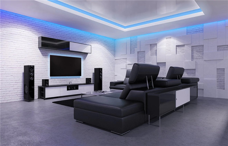

本刊记者:我们很多读者都是从事影音行业的,所以很关注怎么在影音空间内安装合适的智能灯控系统,以及它能够实现的效果。
陈老师:影院的灯光控制相对来说会简单很多,因为它的空间是比较固定的,而且设备数量不会很多,所以基本上不会用全宅的这种模式去考虑影院。我觉得根据影院的设计级别去选择控制系统相对好一点。比如说价位要求比较低的项目,那只做一些开关控制的,控制灯光的设备就很多,很多时序器、影音控制主机就有接口。项目档次再提高一些的,设计有几路调光时,就需要选择灯光控制系统了,但也比较好选,支持调光的系统很多,有线无线都有。
如果项目要求联动和有很多灯光设计效果,就需要中控与灯光系统对接控制层面的产品,这里首先会涉及到系统的搭建,然后有个网关,再跟影院的中控去对接。这里的网关其实是一个比较大的成本,因为影院的灯少,分摊下来网关就变成一个看得到的成本。现在可控硅调光就是用强电的方式,不需要网关都可以做,将一些调光器直接接到中控系统里面,对应地去控几路的灯,当然开关也会这样叠加起来。如果要用到系统级的,现在可能比较多的就用DALI的控制系统去控LED灯,然后加个网关对接出来,再跟影院系统去对接。
