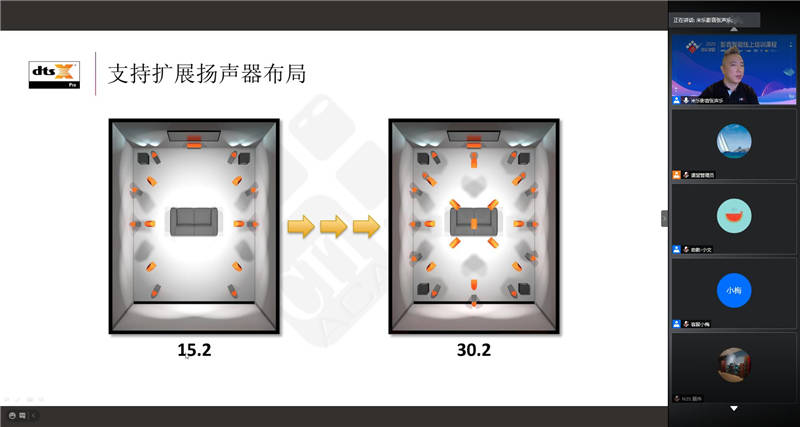

考虑到张老师主讲的三次课程都属于“沉浸式三维音效技术与系统布局技巧”系列课程,我们也希望他能借此机会谈一谈对三维沉浸式音频格式的看法。张老师坦言,任何一个音频格式,声音或者说效果好,不代表就是成功的。哪怕是像杜比这么大的公司,已经掌控了大多数好莱坞的片商跟录音室去制作全景声的片源,但是下游的老百姓买不买账又是另外一回事情,所以说它现在的发展重点是把全景声这个概念由家庭影院带到耳机、电视等消费电子领域,而不是要发展第二、三代全景声格式。很多人觉得DTS:X Pro格式遥不可及,就是因为支持DTS:X Pro的功放品牌太少了,目前唯一支持全解DTS:X Pro格式的解码器品牌就只有Trinnov Audio。正是因为接触不到,所以不理解。不过,张老师也透露,今年应该会有更多支持DTS:XPro的功放厂家出现,届时CIT培训学院可以再邀请他或其他讲师来讲一堂与DTS:X Pro格式相关的课程。

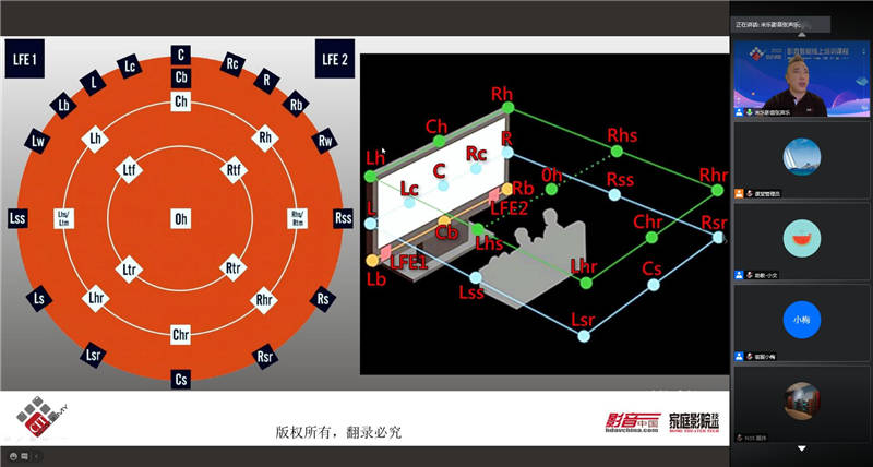

至于搭建三维沉浸式音频系统的常见误区,张老师在之前的线上培训课堂上已经做了详细的讲解,此次采访他重点强调了几个方面。首先,杜比或是其它功放厂家提供的示范图片都是模拟出来的,很难清楚地知道环绕音箱高度的设定,目前他也看到很多沉浸式方案是直接把4只音箱挂在天花上面,然后直直朝下,这个就是最大也是最常见的误区。另外,很多人都以为音箱多,效果就一定好。这个也是不对的,比如说有一些客户原本的预算只能负担一套7.1的音响系统,如果硬要升级到7.1.4系统,而成本又是一样的话,相当于将系统中音箱和功放的预算全部摊薄了。这样做出来的全景声效果,可能还没有7.1系统好。新的、更高级的格式不一定就好于旧的,要在同等的硬件上面去做比较。
