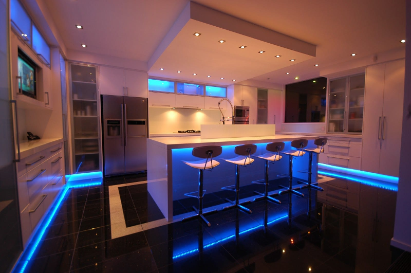

李老师:应该这么说,这些是我们在影音空间会用到的功能。很多室内设计师还把影音室当做一个展现自己设计元素的地方,其实是完全不对的。语音空间如果要有好效果,应该完全交给影音系统商来做,比如说要进行正确的声学处理,肯定不能想放大理石就放,地毯也不是想怎么铺就怎么铺。在这个基础之上,光环境也是要把控住的,比如说你吊了一个大主灯在那,肯定影响投影机的效果。如果在靠近银幕前端的视觉范围内都还有水晶吊坠的壁灯,那银幕出来的光线必定就会折射。所以我们现在应该更多地是做灯带的间接照明、然后台阶跟提示灯等等,在视线范围外的、可能靠近影音室后方才会做一些能显著提高环境亮度的灯光。

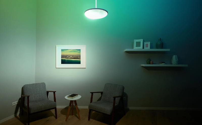

李老师:其实是这样的,按照灯光设计的基本原则,我们现在一般会从6个方面会去考虑,首先是作业光,满足用户在这个空间工作、打扫或阅读的需求。常常看到把影院设计的乌漆抹黑,就是灯点到最亮也不亮。这是不对的。还有就是环境光和焦点光,后者可能用在其它空间比较多,比如一个光线打在一束花上面。华彩光就是我们刚刚前面提到的,可以营造气氛。节律光则是现在常推的一个方向,通过色温的变化让环境出现冷暖色调的变化。最后是动态,好的智能灯光系统应该是连过渡都充满了柔和性。它是一个连续的过程,比如说要关掉很亮的主灯,可能先把这一圈射灯提高到一定的百分比,然后主灯关掉,再把旁边的射灯降下去,也就是射灯是必须先开起来再降低。这样整个光环境的照度变化是柔和的,如果直接把主灯关掉的话,会一下子觉得整个照度突然拉低很多,眼睛就不舒服了。

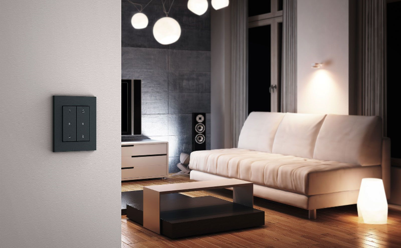

李老师:是的。很多影音行业从业者一开始接触智能灯光系统的时候,肯定是希望入门的时候门槛低一点。很多人会选用无线灯光系统,并不是说无线灯光系统不好,而是说如果你把它理解得过于简单,那么深奥的部分你就看不见了。我看过几个失败的例子,其中有一个影院设有专门的设备间,想通过控制系统让遥控器或者PA D在无线网络状态下,通过主机去控制所有的影音设备。这个时候如果加上了灯光控制系统,很可能灯光控制的面板或者执行器是在这个空间里,而无线通讯的网关或主机是装在设备间的机柜里,通讯信号就不好了。这种小和简单的系统,对于灯具类型的支持也比较低。所以说,大系统有它的难度,但是不要把小系统想得过于简单。
