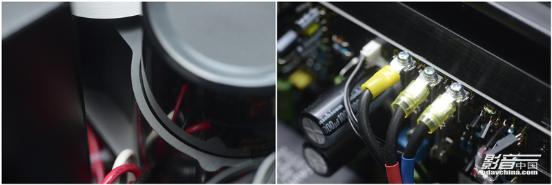

X3和X5的电源供电连接线和喇叭线都采用这种带螺丝固定的接插件,确保接触紧密,而且导线的截面积更粗

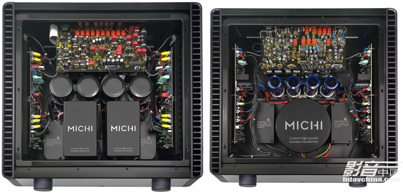

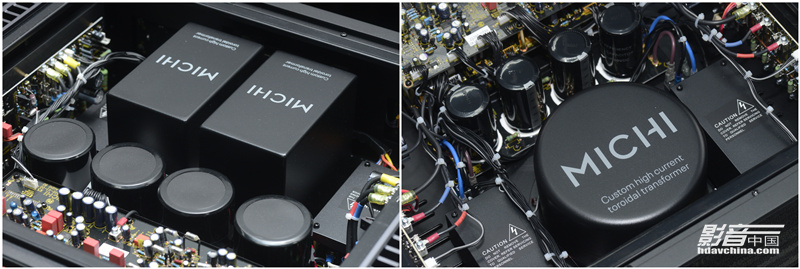

左图为X5的电源部分,右为X3的电源部分,由于X5的输出功率更大,其滤波蓄能大电容由4x15000uF增加至4x22000uF来提供无纹波纯净的电流以及足够驱动后级功放电路的瞬态储备能量。且自制专用环形变压器通过树脂罐装密封在金属盒套内,目的是为了降低功放在工作时由于交变磁通所引发的硅钢铁心“嗡嗡”机械振动噪音,同时进一步降低交流干扰辐射对部署在周围音频电路的“嗡嗡”电气串扰噪音。

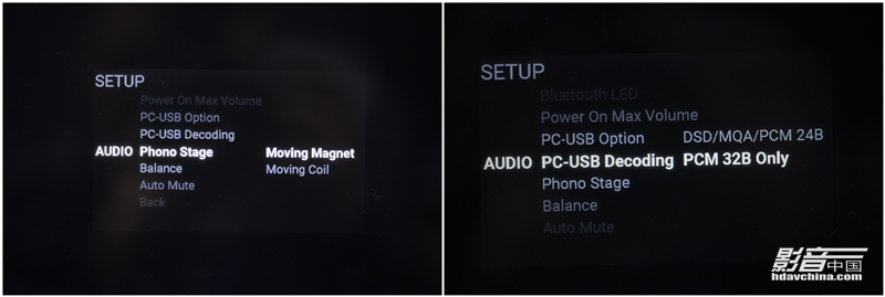

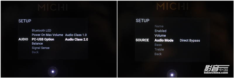

在数字处理部分,X3能支持最高PCM 24bit/384kHz和DSD1bit/5.6MHz (DSD128)音频编码格式,而X5则在X3解码能力的基础上,进一步扩展支持最高PCM 32bit/384kHz以及MQA/MQA Studio音频编码规格全解码。另外,我在使用当中发现X5还提供了PC-USB Decoder功能,该功能对XMOS解码模式组合做了分类和限制,分别是“仅PCM 32bit”,以及“全部兼容”(包括MQA、PCM 24bit和DSD)。关于这方面,我把问题反应给ROTEL,对方回复的信息就是:由于PC端在AISO驱动模式条件下,通过PC-USB信号电缆接收到的DSD(或DoP) 和PCM 32bit两种不同音频编码格式的传输数据包结构上几乎相同,而导致XMOS在处理这两种音频格式时无法正确识别其音频编码格式而发生解码输出错误,所以就设定了两个选项以允许用户自行选择。如果用户的音乐文档以PCM 32bit编码格式为主,并倾向于32bit原比特率无损硬解码,那么就选择“仅PCM32bit”模式。X3当前(或旧)软件版本均不提供这个选项来支持PCM 32bit原比特率无损硬解码切换,将考虑在迭代更新PCUSB软件时增加这一功能。(注:安装了PC-USB旧版本软件的系统可能因底层框架不兼容,而不支持家庭用户自行升级到新版本。)
X3和X5的系统菜单,可以对数字部分,模拟部分、以及系统功能的参数进行调整
X5的唱头线路选择上有MM和MC两种选项,PC-USB则提供“全兼容”和“仅PCM”两种

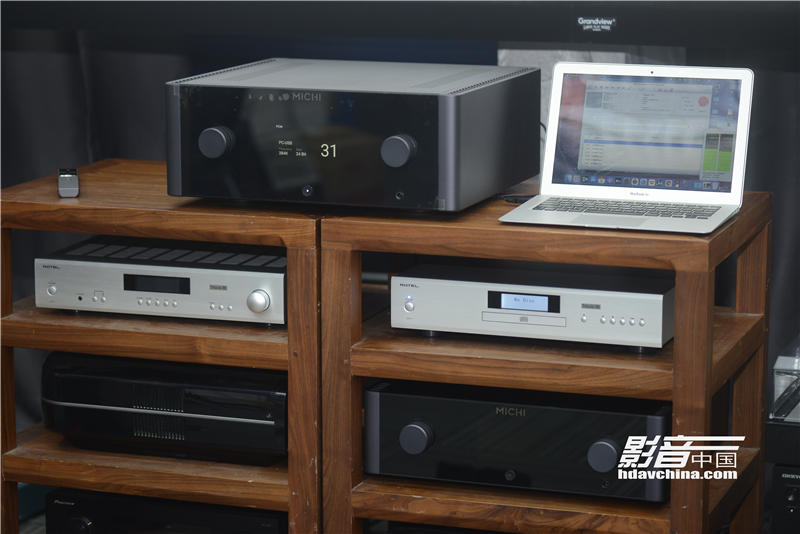

试听X3和X5的时候,我完全用功放自带的DAC,数字播放源则是“敬”CD机和MACBook电脑
