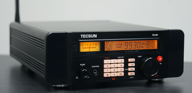

和我爸聊完天,我特地给他发了TU-80的照片,他看到后马上回复我,“这不是收音机啊。”确实,按照德生官方的说法,TU-80是一台调频广播调谐器,并不是收音机,外观上自然也和传统的收音机不一样,而是更接近德生80系列的产品,比如CD-80一体机。说到这里,可能有些朋友会好奇调谐器和收音机之间到底有什么本质的区别?简单来说,两者接收和提供的都是广播音源,但调谐器是为Hi-Fi音响设计的,因此接收信号的能力更强,而且失真更小。各位如果接触过收音机,应该对它那种“沙沙”的背景声印象深刻,试想一下,当你用解析力更高的Hi-Fi音箱来播放劣质的广播音源时,该是怎样的“车祸现场”。
采用DSP数字信号处理芯片,内置大容量锂电池

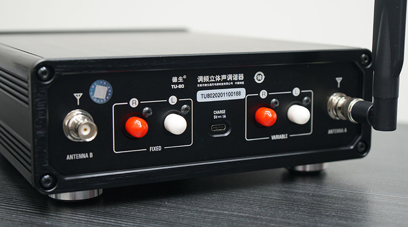

但TU-80不一样。作为一款定位发烧级的小型调谐器,它采用先进的DSP数字信号处理芯片,不管是灵敏度、稳定性分离度还是抗干扰能力等都比传统的接收电路强大许多。与此同时,TU-80还配备了双信号通道接收系统,可同步接入位于不同位置、不同形式的两组天线(比如一副标配的天线用来收听本地电台,一副室外FM专业天线用来接收远地电台)。用户自行选择,或让系统自动检测两边信号的强弱,始终选择更好的一边。使用上,TU-80背面板配备了固定/可调电平的两组RCA输出,前面板提供了3.5mm耳机输出端口,意味着你既可以将它当作类似CD机一样的信号源设备,接入到音响系统中,用Hi-Fi音箱来播放广播节目,也可以把它摆放在办公桌上、茶几上、床头边,随便哪里,直接用耳机来收听。TU-80采用的是大容量锂电池供电,充完一次电大概可使用10-20小时,摆放位置完全不受电源线和插口的牵制,想放哪里放哪里。
关于TU-80使用3.7V锂电池供电的原因,德生梁总曾在接受媒体采访时,做了进一步的说明,“TU-80里的3.7V电压只供给接收电路,同时将3.7V经过DC/DC电TU-80前面板提供了3.5mm耳机输出端口,左为信号强度指示表,右为多功能显示屏,背面板配备了固定/可调电平的两组RCA输出TU-80采用BNC天线插座,可同步接入位于不同位置、不同形式的两组天线路升压到正负9V的双电压,供给线路输出电路和耳机放大电路使用,解决了线路输出及耳机放大的幅度及失真问题。另一方面,内置电池的好处在于调谐器是弱电平的,和后端的功放之间没有电输出的交流相位问题。”

虽然体积和重量允许被随意搬动,但从沉甸甸的手感来看,TU-80的用料非常扎实,细看之下,做工也很精细。在试用TU-80的这段时间里,我通常会给它接上两根天线,然后放在自己的办公桌上。吃早餐、午休前、下班前,或是工作疲惫的时候,就戴上耳机,找一找、听一听自己感兴趣的广播节目,遇到喜欢的还可以保存起来,下次再听(TU-80最多可存储一百个电台频率)。整个过程就像在寻宝一样,信号强度指示针随着频率的切换不断摆动,你完全猜不到下一秒会突然接收到哪个电台,也不想去猜。在这个处处充斥着“信息茧房”的时代,这种体验几乎称得上“新奇”。
而我作为一个老歌爱好者,居然轻而易举就被各个音乐电台安利了刘若英的《黄金年代》、于文文《You Are》、田馥甄《借口》、杨宗纬《人间剧场》等歌曲。放在平时,我极少会使用音乐APP的电台和歌曲推荐功能,一是因为有限的几次尝试都体验不佳,二是手机信息量太大,拿上手就忙着刷微博微信,哪有耐心细细品味一首新歌呢?但用TU-80收听音乐电台的体验很不一样,你自然而然就会听完整首歌曲。一开始试用的时候,我甚至对于TU-80接收信号的强度和干净度感到很惊讶。举个例子,用0-5来代表信号强度的话,当我收听广东广播电视台“音乐之声”栏目时,信号强度基本能保持在4-5左右。这个时候,背景声其实非常干净,只是偶有沙沙的杂音,男女主持人的声音都清晰而富有磁性,播放歌曲时,人声和背景音乐的分离度、层次感都能展现出来。要说音质,当然比不上CD,但个人感觉不输流媒体音乐平台那些所谓的“无损”音乐。如果用Hi-Fi音箱来播放的话,也能体现出广播音源特有的温厚听感。
