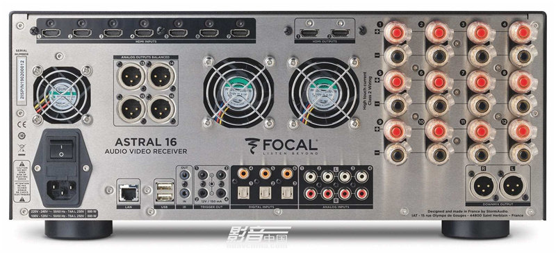

Focal Astral 16提供7入2出HDMI接口,并自带12路功放和4组前级输出(XLR接口),合共16通道输出

由于我以前用过Storm Audio的产品,因此,Astral 16对我来说并不陌生。Astral 16并不像日系机型那样,每个接线端子都固定对应一个声道的信号,而是让客户自定义。换句话说,接线时随便接,然后再设定相应声道就行了。至于为什么是“12路功放+4路前级输出”?其中,这4路前级输出属于扩展输出,目的有两个。第一,可使用多只低音音箱;第二,如果前置主声道音箱属于比较难推的音箱,可将4路中的3路设为前置输出,然后再外接功率更大的功放。对于它自带的12路功放而言,每声道输出功率为200W(8欧姆),由丹麦Pascal公司订做的3块4通道D类功放组成。而重要参数设定以及使用Dirac Live优化程序是需要在放大器连内网的情况下再让其连接电脑来完成的,面板上仅提供几个简单的操作按键,好处是能对放大器的参数设定有一个很好的保护作用。

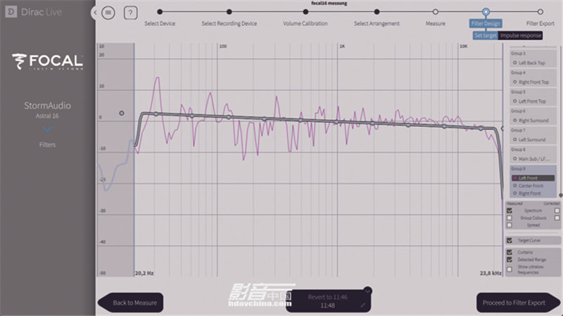

Dirac Live修正功能可以让工程人员对每一个声道设定目标频响优化曲线
Dirac Live修正功能
Astral 16所使用的数字修正是借助Dirac Live来完成的,而且Astral 16自身也附带了一只MiniDSP的UMK-1 USB测试话筒。根据我以往操作Dirac Live的方式,我都习惯性地在运行完所有声道的测试之后先把测试结果保存下来,再设定每个声道的目标频响曲线,再把最终数据另存一次。然后先听一次,觉得不满意的话再把导入之前的数据,再调一次,再保存成另一个新数据文件,然后再把两组数据进行A/B对比,直到满意为止。Dirac Live虽然操作方便,但在实际细调的时候所花费的时间还是很长的。不过,对于用家来说,这个过程其实并不需要自己来做,全都是交给经销商,或者工程商的技术人员来做的。因为Focal推出Astral 16搭配他们的音箱,最主要还是面向影音定制安装市场。

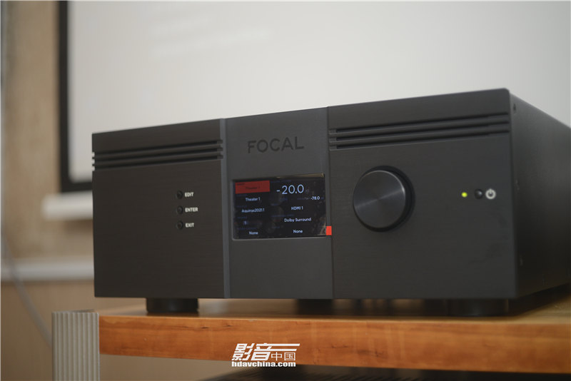

试听Astral 16的时候并没有用到外接功放,而是使用它内置的功放来驱动全套Focal Sopra系列音箱。到底内置D类功放的推力怎样?其实可千万别小看现在的D类功放,控制力和速度都相当不错的,而且由于采用了低频管理功能,低音都分给了低音音箱,这对于Astral 16的内置功放来说会更轻松。
在声音效果方面,其实属于一分钱一分货,Astral 16的售价完全属于顶级定位,声音效果肯定是不一般的。而且搭配全套Focal Sopra系列音箱,那是一种很有HIFI感觉的多声道声音效果。或许我说的有点笼统。我听到的声音很开阔,很自然,细节丰富,密度高。在声场效果方面,Astral 16所营造出来的前方声场有深度感,并且有着庞大的画面感。从声音风格上,Astral 16搭配全套Focal Sopra系列音箱可不是那种给人很刺激的效果,中高频部分不会突出那种鲜明的效果,偏向内敛,低频部分温暖,又扎实,且又带有一定的冲击性,听起来很舒服。我随便拿了一张杜比全景声的演示蓝光碟来听里面的“亚马逊雨林音效”,那种声音的包围感和自然感就相当不错的,而且声场大,那种感觉就是脱离了音箱一样。雨声的细节多,质感真实,同时声音的层次感也清晰,雷声的低频效果丰满而不失力度。而听音乐类的软件时,我是非常喜欢这个系统所表现出来的声场效果和自然度,听《Chris Bot tiin Boston》,还有阿黛尔的《Live at theRoyal Albert Hall》两张音乐会蓝光碟的环绕声效果,空间感效果真的相当好,音乐厅里面的自然混响细节格外的清晰,有氛围,有代入感,而且Focal Sopra系列中高频很优秀,细腻华丽,鲜活而柔顺,细节多,听着这样的效果,完全就是一种享受。

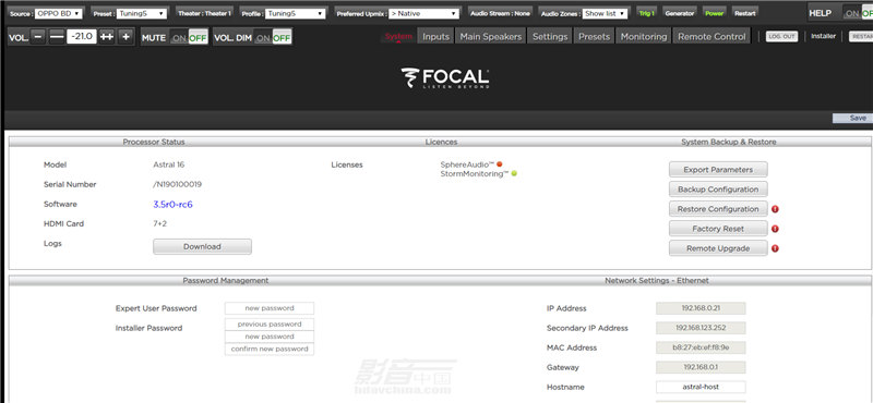

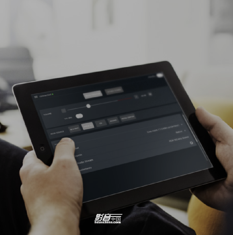

Astral 16有两种控制方式,第一是联网后直接输入功放的IP地址,第二是通过APP程序控制
