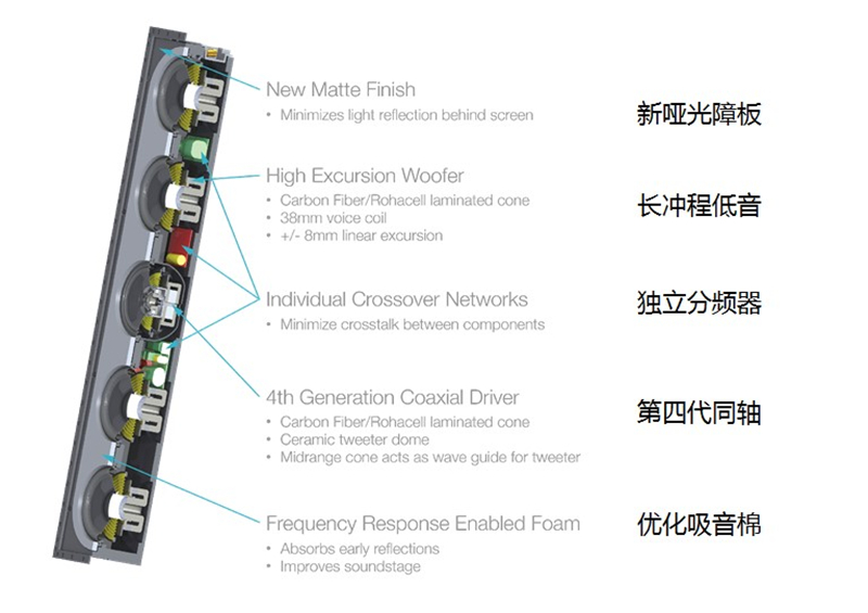

早在1998年,sonance就推出行业内第一款通过THX认证的入墙式音箱。Reference系列推出之初,也被冠以THX认证之名。为了确保声音质量真正达到“参考级”,Sonance使用Klippel II技术对新Reference系列进行了全新设计,将长冲程低音单元、第四代同轴驱动器、独立的分频器,优化的衍射挡板和新的哑光饰面相结合,并对每个部件进行精确测量调校。新Reference已经远远超越了THX Ultra标准。

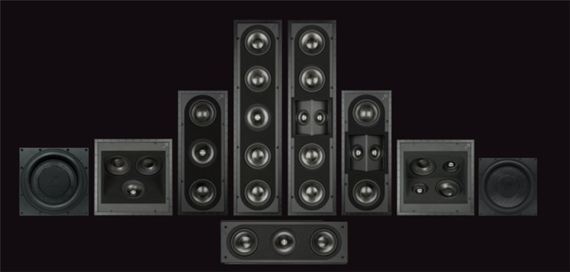

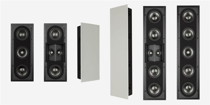

新Reference系列共有9款型号,其中R1/R2主要作为入墙式主音箱使用(需要的话,也可以选用同系列的R1CAB外摆式主音箱),R1 SUR/R2 SUR则充当入墙式环绕音箱。天花音箱方面,甚至细分出主音箱R1C和环绕音箱R1C SUR。除此之外,还有两款入墙式低音炮,分别是10英寸的R10SUB和12英寸的R12SUB。
如此齐全的音箱类型,用来搭建不同规格的入墙式5.1/7.1甚至是全景声影院系统,都绰绰有余。

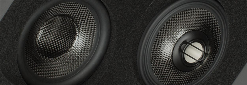

仔细观察的话,还可以发现新Reference系列在单元设计上有着特别的巧思,中高音单元被精巧准确地装嵌在同一轴线上,既拥有一致的离轴频率响应,也解决了时间及相位误差的问题。
在单元材质上,新Reference系列同样不惜成本。高音部分交由1英寸的陶瓷球顶高音负责。中音和低音单元都采用碳纤维和Rohacell组成的三明治结构,这两种材料的结合,使锥盆足够轻盈和坚硬,同时密度也更高,可以有效地降低失真,提高声音清晰度。

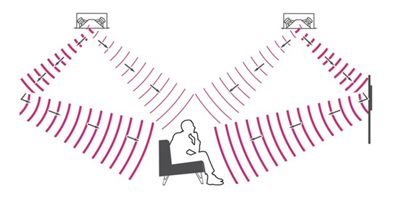

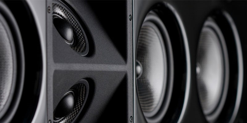

新Reference系列所有LCR音箱均为同轴式中高单元以及哑铃低音单元设计,超过60°的辐射角度完整覆盖聆听者,而且不管是入墙还是吸顶式环绕音箱均采用偶极式设计,完全符合THX影院音箱的要求。
以R1C SUR吸顶式环绕音箱为例,它的两组单元呈45度夹角,以0°对准聆听者,两边中高音对准前后墙壁通过反射以获得完整的包围感,这也是THX标准对影院环绕的要求。

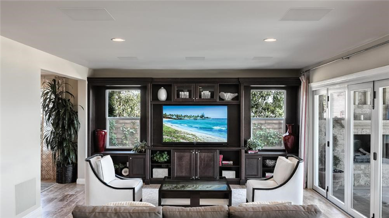

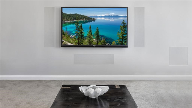

所有新Reference系列音箱都采用同一样式的超薄网罩,并可通过对网面进行喷漆来与墙面和天花板的颜色相匹配,从而达到“隐身”的效果,既适用于定制安装私人影院,也可驾驭各种风格的客厅环境,贯彻Sonance“Designed to Disappear”的品牌理念。
