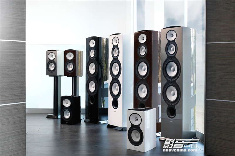

在我的印象当中,这是我第二次给Revel Performa系列音箱写评论文章,两次时间相隔了10年左右。在这段时间里面,Revel Peforma系列在设计和用料上都有不少的变化。我这次评论的是PerformaBE F226BE,它早就摆脱了那种方方正正的传统音箱外形,而且在视觉效果上,纯白色亮丽,且带有流线型的箱体也显得时尚漂亮多了。虽然我评论Revel的音箱并不多,但也一直在关注Revel的产品。这款PerformaBE F226BE就是从Performa F206改进过来的,区别在于喇叭单元和分频器不同。从整个系列的命名上都增加了“BE”后缀,懂行的人一看就知道这是应用了铍高音单元。

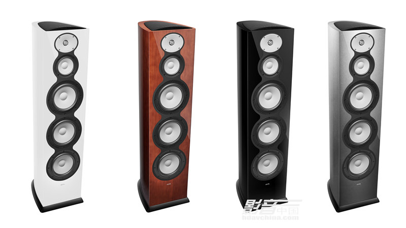

PerfomaBE F226Be可以提供四种外皮颜色可选

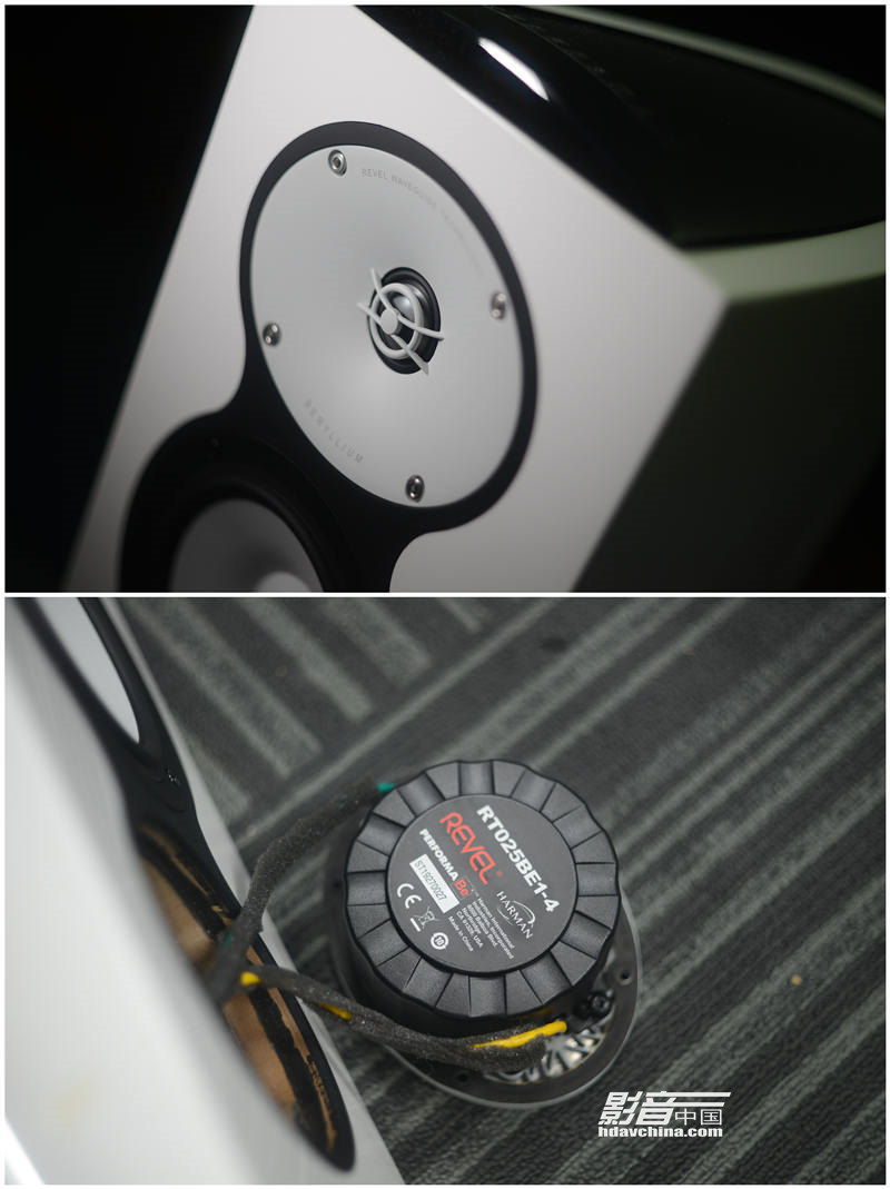

PerfomaBE F226BE的铍高音单元的型号为RT025BE1- 4,是Revel自己开发的产品。而且跟上一代的F206一样加上宽指向性号角和相位塞,一方面控制指向性,另一方面能对高频响应更平滑
越来越多厂家使用,证明其品质卓越
使用铍这种金属来制作喇叭单元的振膜在今天来看不是什么新鲜事,而且受到越来越多的厂家青睐,特别是HI-END音响里面,使用铍振膜更是屡见不鲜,它们绝大部分应用在HI-END音响上面,例如音箱和耳机,近年来则出现在一些中高级别的音箱里面。与此同时,市面上出现在售的现成铍振膜高音单元。曾经有人跟我说过,但凡一件产品得到广泛使用,那就是对产品品质的一种肯定。例如,大家熟悉的NE5532、NE5534两款运算放大器、LM3886集成功放IC、Hypex D类功放模组等产品都在音响领域被大量地采用,它们的好处是可以让厂家以相对简单的方式做出很好性能指标的放大器。
对于铍振膜而言,它并不是什么新科技,YAMAHA早在70年代推出的NS-1000音箱,高音和中音部分就是铍膜球顶单元。铍的特点在于强度高,轻质、散热速度块,拿来做喇叭单元的振膜能更进一步地降低喇叭单元的失真,声音更清晰自然,尤其是在大声压输出的情况下,高频往往会来得更柔顺,细节更丰富。铍振膜不仅原材料成本比铝膜高(Performa F206的高音为铝膜),加工难度更大,且周期更长。从原材料加工成振膜需要加热一定温度才可进行,完成后还要让其自然降温至常温,所以内部残存的应力很低,振膜的稳定性好。
早期铍膜的应用受制当年的加工技术问题,废品率高导致产量很低,很难被广泛使用,后来随着加工技术的进步,铍膜的产量得到提高,使得更多的音响厂商和喇叭单元制造商能取得铍膜,而且大家都知道铍膜是好东西,这样才使得铍膜在音响产品应用得更广泛。

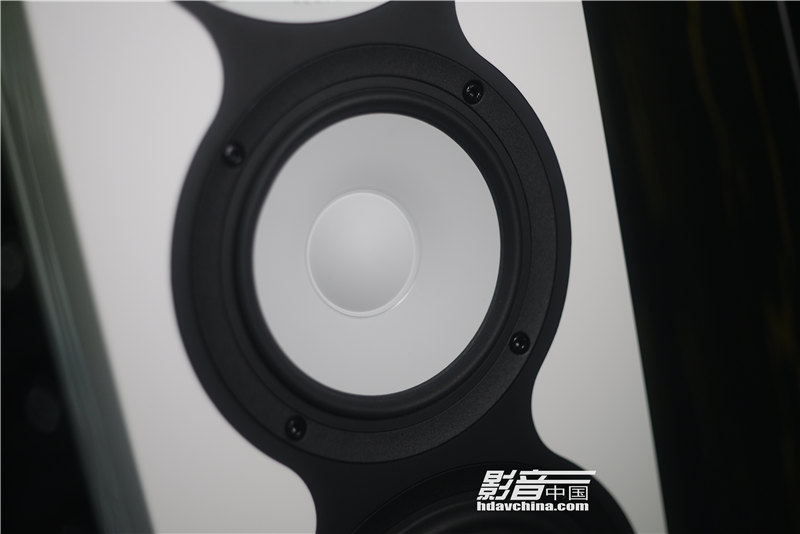

PerfomaBE F226Be的中音和低音均使用等离子体电解氧化处理,提高振膜的刚性,减少分割振动

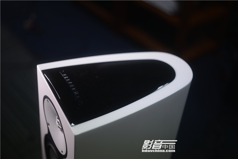

PerfomaBE F226Be的箱体是前宽后窄的设计,左右两侧和前后两面而且不存在相互之间的平行面,可以减少箱体驻波
提高中音和低音的刚性
上一代的Perfoma F206,它的中音和低音部分都是铝膜,而到了PerfomaBE F226Be则全部改用了深陶瓷复合材料锥盆,目的是为了改良振膜的强度来抑制振膜的分割振动。说到分割振动,它跟房间低频驻波一样一定存在,不能完全消除,只能在振膜上作文章。最常见的方式就是在振膜表面做加强筋。例如,JBL、18 Sound、B&C一类PA用的低音单元的振膜上面那些一圈圈凸出振膜表面的就是加强筋;也有俗称的“刀割盆”,用刀在振膜上多处割开,然后涂上阻尼胶;也有通过提高振膜的刚性,PerfomaBE F226Be的中音和低音就是如此做法。在制作上,深陶瓷复合材料锥盆就是在铝膜的基础上做等离子体电解氧化处理,使金属表面形成陶瓷层。这种处理方式应用于各个领域,例如应用汽车发动机的活塞可提高内磨性,应用在喇叭单元的振膜可以很好地提高振膜的强度,把分割振动的频率推到喇叭单元工作频段以外,以起到抑制单元的分割振动的目的。

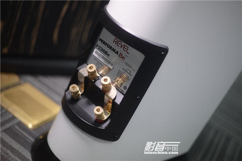

PerfomaBE F226B的接线端子改成了双线分音设计

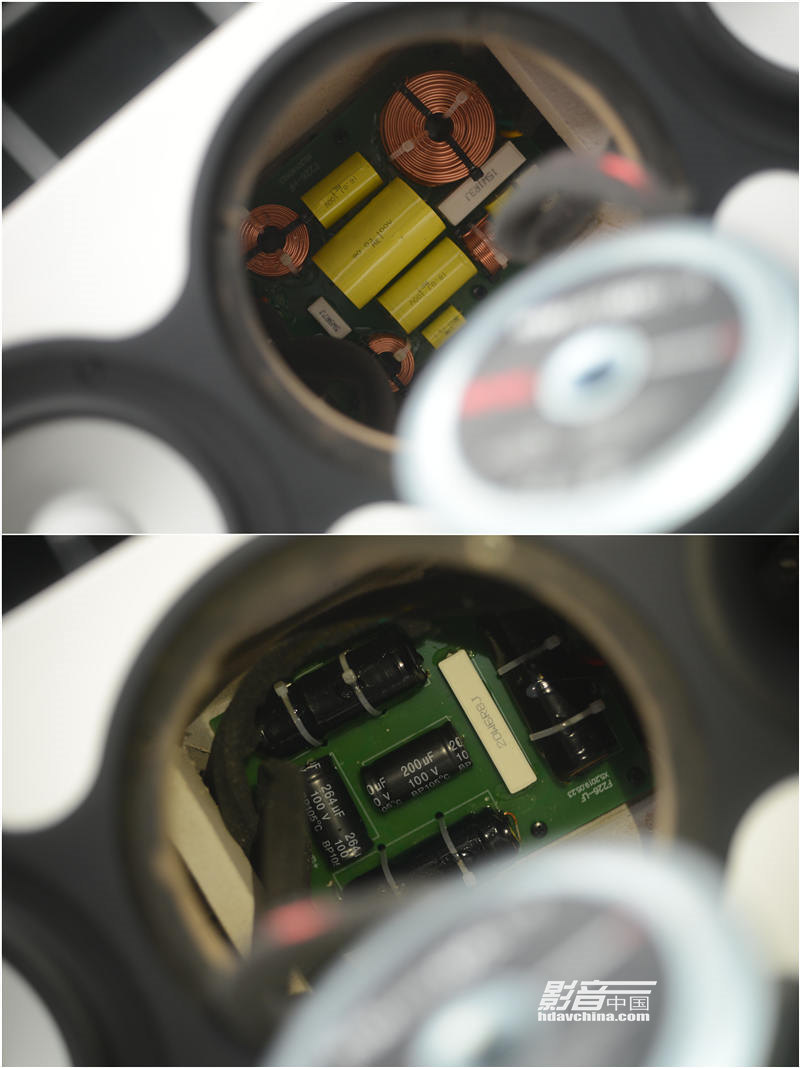

内部的分频是高频和低音划分成两块独立的线路板

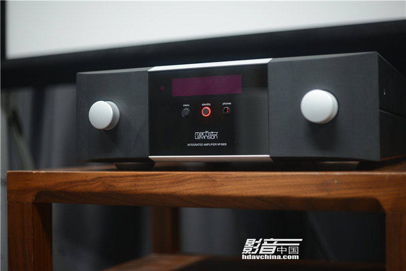

在写PerfomaBE F226Be之前,市场部的同事就跟我商量,到底用什么功放搭配它。说到功放,我第一反应就是Mark Levinson NO.5805,因为两个品牌同属哈曼集团,而且这款合并机自带DAC,我直接连电脑,或者蓝光机就可以,还能支持MQA解码,而且还带MM/MC唱放,功能非常强大,尽管输出功率不是十分大,但PerfomaBE F226Be的灵敏度是90dB,实际上并不难推。

这次搭配PerfomaBE F226Be的功放采用Mark Levinson NO.5808 DAC/功放一体机
