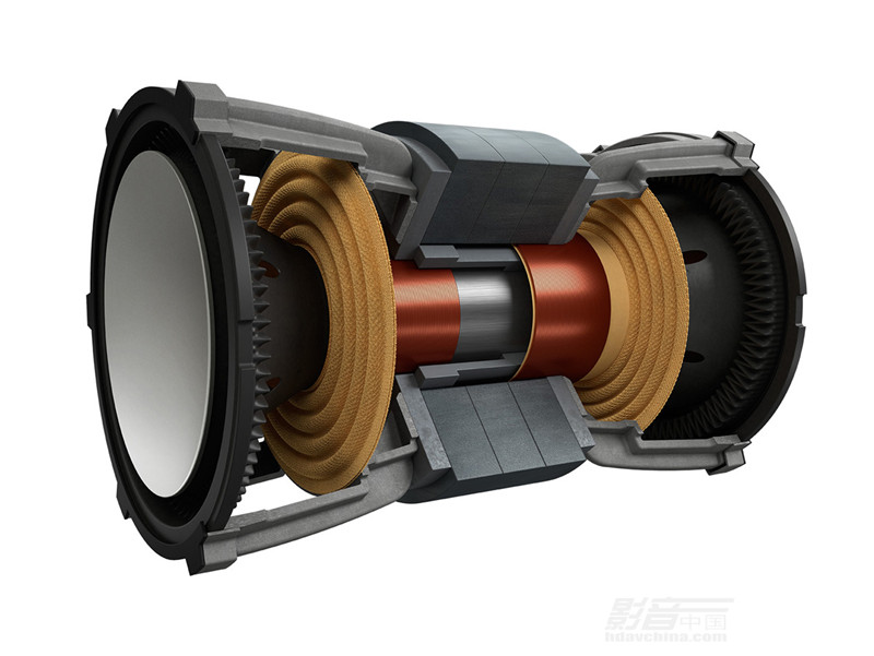

这个2.1配置的有源音箱是我以前试用LS50 Wireless的时候就预料到KEF会推出一款有源超低音音箱来搭配。毕竟那只同轴单元当中的中低音部分的口径不大,如果播放低音信息比较多的音乐,玩战争游戏或者看电影的时候,低频效果听起来并不爽,通过增加低音音箱来增强低音效果是唯一的方法。这次搭配LS50 Wireless II的KC62有源超低音音箱,它使用了KEF Uni-Core技术。关于Uni-Core,我之前看了一下官方微信推文,Uni-Core实际上是把两只喇叭单元变成一只,两部分共用同一个磁体。两部分振膜以背对背形式发声,从而起到抵消震动的目的。
Uni - Core技术低音单元的内部结构,两部分共用一个磁体,而且两部分的音圈直径不一样,目的是更好地增加冲程,获得更好的低频响应

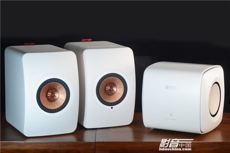

从视觉上,KC62的体积并不大,只要把它跟LS50 Wireless II摆放在一起的时候,还要比LS50 Wireless II小一些,可是拿上手的感觉却是非常沉实,重量为28斤,估计与低音单元那个厚重的磁钢和盆架有直接关系。尽管从结构上看,KC62使用的是一只低音单元,但由于是两个独立的音圈就需要用两个功放来驱动。因此,KEF给它配置了两个输出功率为500W的D类功放,并且还加入了DSP处理器和反馈电路,可以对低频延伸和失真起到优化作用。

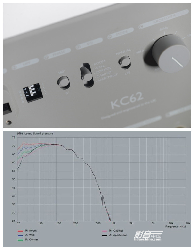

在低频优化方面,KC 6 2 提供了五种优化模式,分别为“Room”(房间)、“Wall ”(墙壁)、“Cor ner ”(角落)、“Cabinet”(橱柜)、“Apartment”(公寓),用户可以根据自己摆放的位置来选择一个优化模式。但这里会有人提出问题,Room和Apartment都包含了房子的意思,到底区别在哪里?从低频频响曲线上的表示,Room模式的低频延伸最好,Apartment模式的衰减最大,频率越低衰减越大。因为公寓都是一层里面有多个独立套间,Apartment模式目的在于避免超低频越过墙体骚扰到邻居。Room是指一个独栋房子里的某个房间,这种情况下就可以放宽低频延伸。

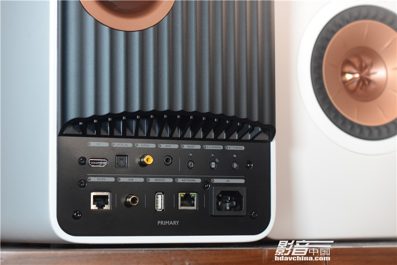

LS50 Wireless II不仅升级了功率及数字音频处理部分,还去掉USB Audio接口,换成HDMI接口
从LS50 Wireless到LS50 WirelessII,改变的不仅仅是那么一点点
刚拿到LS50 Wireless II的时候,我还以为它只是在LS50 Wireless的基础上加上消声器。但经过我仔细阅读两款产品的说明书之后才发现,LS50 Wireless的改变并不是只有那么一点点。其中,改变最大的莫过于数字处理部分,上一代的LS50 Wireless只能支持PCM,LS50Wireless II在数字流媒体功能下已经能支持DSD256(DSF文件格式)和MQA全解码,而PCM最高可支持24bit/384kHz。功放部分也对输出功率作了提升,高音和低音的功率分别为100W和280W,以前的LS50 Wireless分别是30W和200W。在接口方面,LS50 Wireless II取消了USBAudio(Type-B)接口,增加了HDMI输入接口。这样改动后,我认为更实用。那是因为流媒体功能用起来要比PC HIFI更方便,且通过APP操作也更能迎合大部分消费者的要求。HDMI是连接电视机用的,但必须具备HDMI线具备声音回传功能,不仅可以收听电视节目的声音,还适合拿来玩游戏。
KC 62提供5种使用环境优化模式,每一种优化模式对低频的衰减程度是不同的
有了KC62,LS50 Wireless II才能完美演绎
在使用2 .1模式之前,我先单独听了LS50 Wireless II。根据我以前听LS50Wireless的经历,LS50 Wireless II的声音更显得有力度,且清晰度也明显更高,能听到更多的细节,声场也明显地有拉宽和拉深,仅仅是听单把小提琴、吉他,或者人声的录音,那没觉得LS50 Wireless II有什么问题。一旦加入KC62之后变成2.1模式回放,整个声音不但变得饱满,也变得有重心感,而且KC62本身的低音风格属于干净的,清爽的风格,而不是那种给人“轰隆隆”的低频效果。采用背对背发声方式的低音音箱,我之前听过ELACSUB2070,还有HI-END定位的MagicoQ-Sub15,尽管定位差异大,但其实它们给我的感觉都有相似的地方,只要在合适的空间环境里面,可以发出干净又深沉的低音效果。

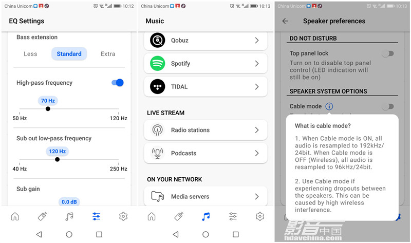

LS50 Wireless是通过KEF Connet APP来控制的,这个APP不但能控制音乐播放,选曲,而且还提供了丰富的可设置参数用于优化播放效果。例如低频管理功能,可设定低通滤波频率和高通滤波频率,另外还提供使用环境预设模式和手动细调功能
功能丰富,又好玩的KEF Connect APP
要操作和设置LS50 Wireless II的参数需要使用KEF Connect APP来完成。Connect APP的功能很丰富,支持多个在线流媒体音乐服务,还有DLNA/Upnp功能,可以收听网络广播,也可以播放我家NAS里面的高质量DSD和PCM音乐文档。不仅这样,KEF Connect APP还自带低频管理功能及优化模式。其中,低频管理提供了高通、低通功能、增益和相位翻转,前者设定主音箱的重播下限频率,后者设定低音音箱的重播上限频率,增益可调整低音音箱的音量,相位翻转就是低音信号的相位0~180度之间切换。这几个参数需要仔细地调整,一般情况下大部分用家都会使用自己平时听惯的音乐,再通过耳朵听,调到觉得适合就可以。而但如果有条件的情况下,可以结合声学设备辅助,这样能调整出一个比较好的效果。除了低频管理功能,KEF ConnectAPP还有一些特色功能。例如“CableMode”功能和使用环境优化功能。环境优化功能则是面向主音箱的使用环境而设,提供“桌面”和“靠墙”两种优化模式,而且每一种优化模式都提供微调功能。“Cable Mode”就是在使用有线连接方式连接两只音箱的情况下使用(主音箱与副音箱之间的数字传输),最高能支持24bit/192kHz。我建议开启,因为开启之后的声音差异还是很明显的,声场会明显变宽和变深,声音会更顺滑。

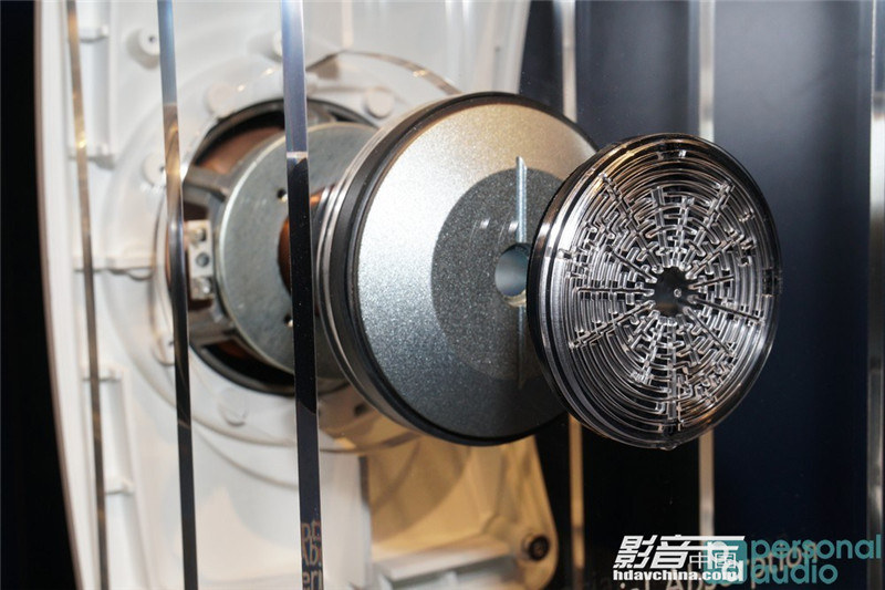

MAT技术就是在Uni-Q同轴单元背部加上一个消声器,可以提高声音清晰度
