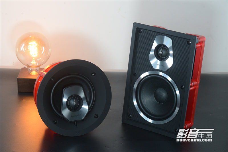

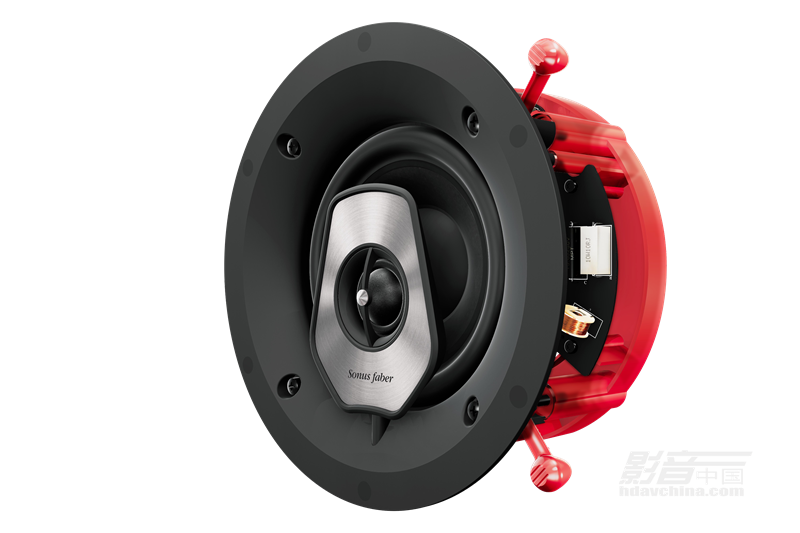

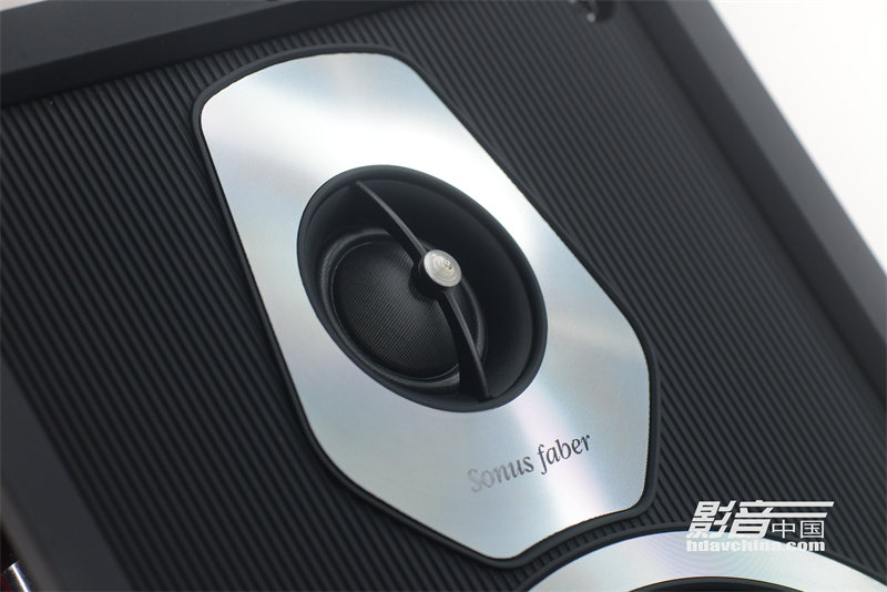

我所接触的嵌入式音箱不少,但像PW-562和PC-562做得如此精致的产品,可是头一次见。为什么我会这么说呢?因为嵌入式音箱的目的就是把音箱给隐藏起来,所以大多数的产品都不太重视外观设计,但PW-562和PC-562明显好太多了。PW-562和PC-562的喇叭单元正面都配置了金属面板,而且高音单元部分的金属面板还设计成鲁特琴形状,这些设计元素都从Sonneto(诗人系列)得到继承。金属前障板的表面还喷涂了一层橡胶,不但手感柔软舒适,还能起到防水防潮、改善声部衍射的作用。
在PW-562和PC-562上可以看到中前面板的特征与《诗人系列》相同, 高音单元和中低音单元的缎质铝制饰面为音箱带来艺术美感

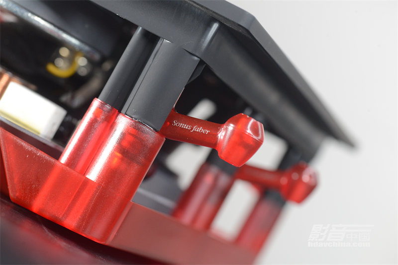

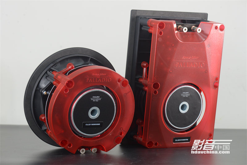

除此之外,在藏入墙体,平时不会被让人看到的背框部分,Sonus Faber同样一丝不苟,特意使用红色半透明复合低谐振材料制造的背框,与黑色的前障板以及银色的喇叭单元边框形成一个鲜明的色彩反差。细看之下还发现,这个红色背框还刻着“Sonus Faber PALLADIO”的字样,而用于支撑墙身的支撑杆也注塑着“Sonus Faber”的字样……可想而知PW-562和PC-562不论是里里外外都做得非常精致,完全符合Sonus Faber对音质和外观设计都追求极致的一贯作风,看着它们就有一种美好的视觉享受。
 红色背框与灰黑色的前障板形成非常鲜明的对比
支撑墙体的支撑杆也是红色的,与背框完全一致,细心地你还能发现到,支撑杆上还印着“Sonus Faber”字样

在设计上,PW-562和PC-562都是两分频两单元的音箱,而吸顶式的PC-562的喇叭单元是以模拟同轴的方式进行排列的。在高音单元部分,两款型号都使用了Sonus Faber的1.1英寸(29mm)的丝膜圆顶高音单元,采用自家研发的“飞箭”DAD(Damped Apex Dome™)而中低音部分是1只6.5英寸(165 mm)的天然物料+纤维纸浆混合物振膜的中低音单元,然后再配上Sonus Faber专利的Paracross Topology分频电路。这些用料和设计完全从Sonus Faber的高端外摆式音箱移植过来的,音质怎样,我相信大家也不用需要怀疑了吧!

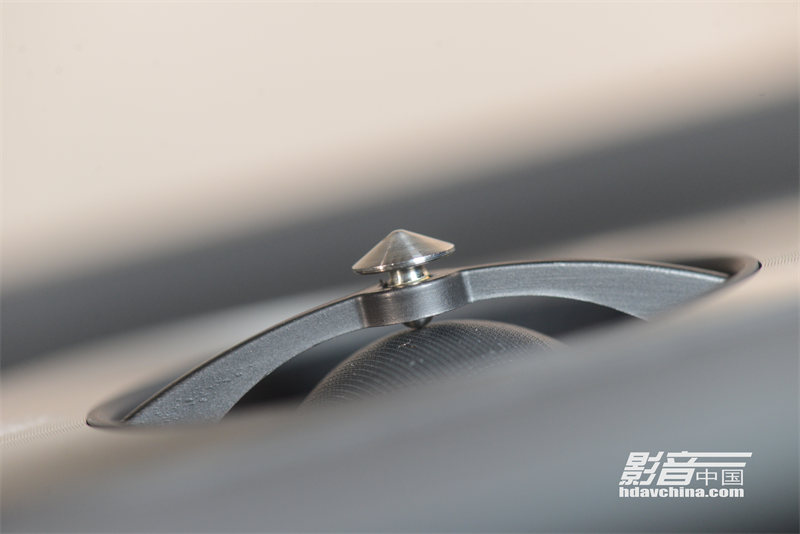

DAD“飞箭”高音单元,这其实就是在高音单元前方加入相位塞,这样可以让高频频响更平滑

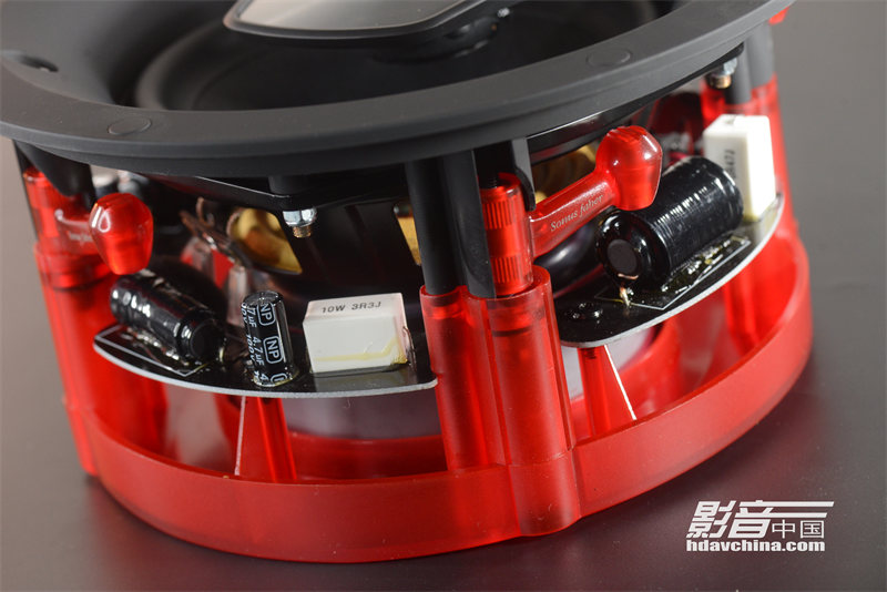

PC-562的分频网络同样使用了Sonus Faber专利的Paracross Topology分频线路技术

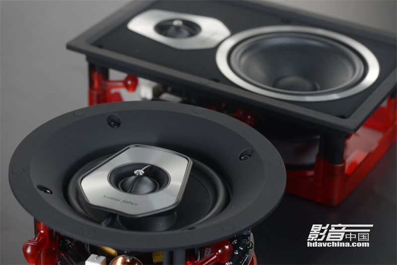

PC-562吸顶式音箱在喇叭单元的布局上采用模拟同轴的形式设计,实现点音源播放
PW-562和PC-562由于喇叭单元的布局不同,细听之下还能发现它们两者之间在声音特性上有一些差异。例如,吸顶式的PC-562在听人声的时候要来得相对浑厚一点,而入墙式的PW-562,声音更开扬一点,声音的场面要更大一些。
