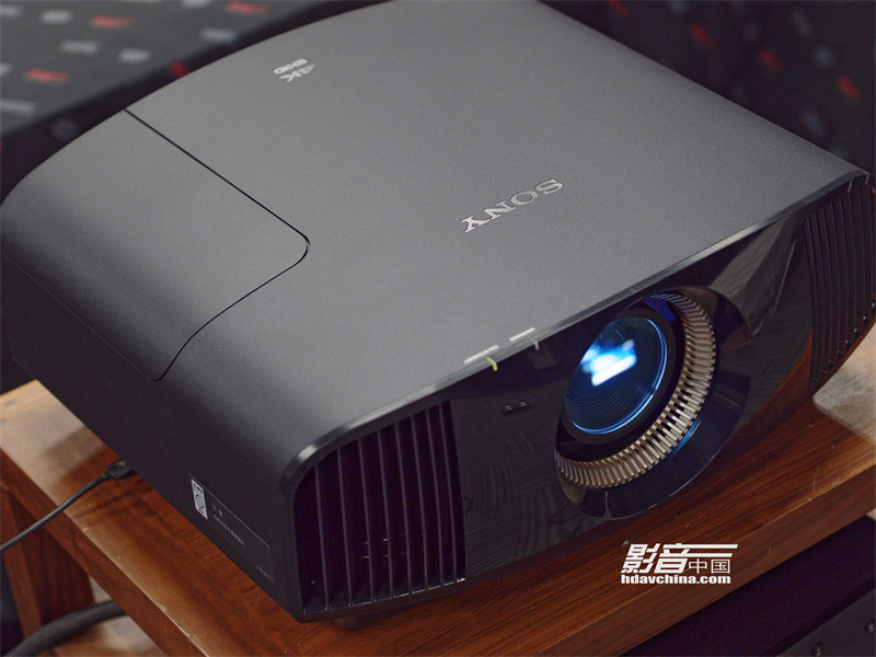

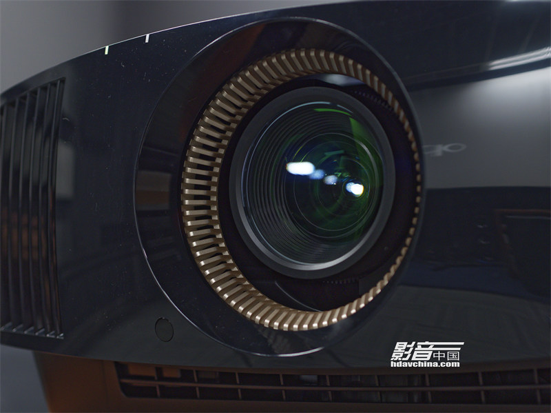

整体外形设计上,VPL-VW598沿用了以往的经典对称设计,拥有2.06倍电动变焦能力的大孔径光学镜头位于投影机的中轴线上

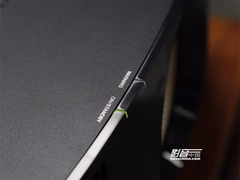

在镜头的左上方有两个指示灯,左边是电源和待机灯,右边是错误指示灯

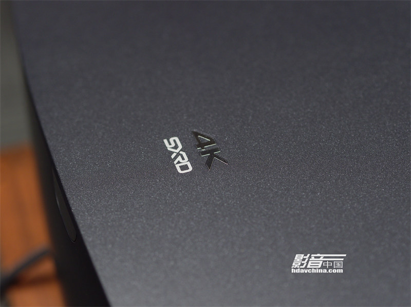

在机身尾部上方标识着“4K SXRD“,代表机身内部所采用的芯片类型

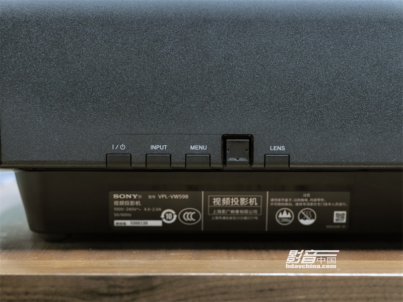

机身右侧带有几个基本的控制按键,从左到右依次为电源、输入、菜单、上下左右方向键、镜头调整

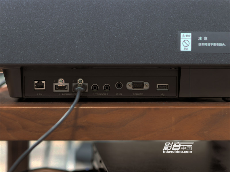

机身的另一侧则是各种输入接口,除了两个HDMI接口之外,其余的基本上是用于连接控制系统的接口,包括网络、12V触发、红外以及RS232

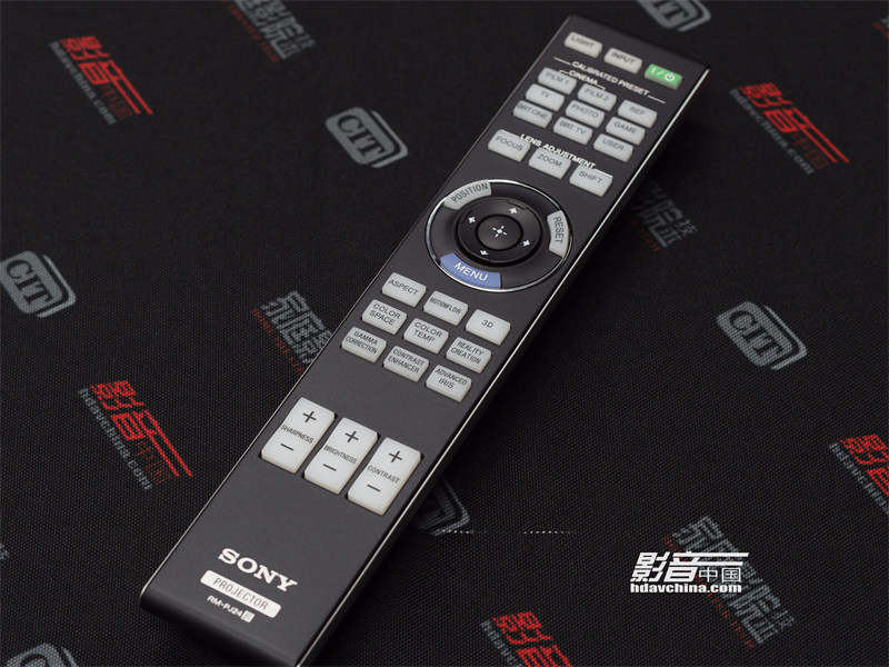

遥控器方面同样也沿用了索尼家庭影院投影机一直以来的传统设计

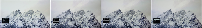

动态HDR增强功能对于画面的高光细节层次有着相当大的影响,请仔细留意这四张雪山图,当逐步开启了动态HDR增强功能后,不仅雪山上岩石的细节多了,就连天空中白云的层次也更加丰富,另外整个画面也显得更加亮丽

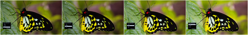

除了高光层次之外,开启动态HDR增强功能后,同样也会增强画面的暗部细节,但不会影响黑位的表现,请留意这只蝴蝶身体上黑色部位的细节在开启动态HDR增强功能高位后更加明显

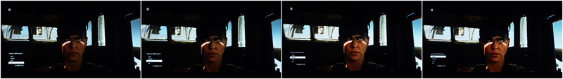

在实际4K HDR电影画面的影响方面,我们特别挑了一部对投影机HDR功能要求极高的电影《疯狂的麦克斯4:狂暴之路》之中一个女主角在车内的画面。在这个画面之中,既有相当丰富的暗部信息,也有照射在女主角脸上的那一丝强烈的阳光,面对这种高反差的画面,开启和关闭动态HDR增强功能的画面差异相当明显。在关闭状态下,除了女主角脸上的细节之外,基本上其余画面信息都很难看得清楚。但当开启高位之后,不仅脸上的细节更加丰富,衣服上的其他细节信息都很好地保留了下来,同时高光部分也没有出现过曝的问题

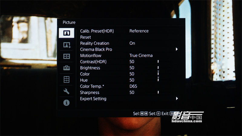

整个功能菜单的设计延续了索尼家庭影院投影机的一贯风格,左边为各个设置大项,右边则是每一项当中的具体功能,其中第一大项为最重要的图像菜单,包括了基础画面调整与高级色彩校准中的主要功能

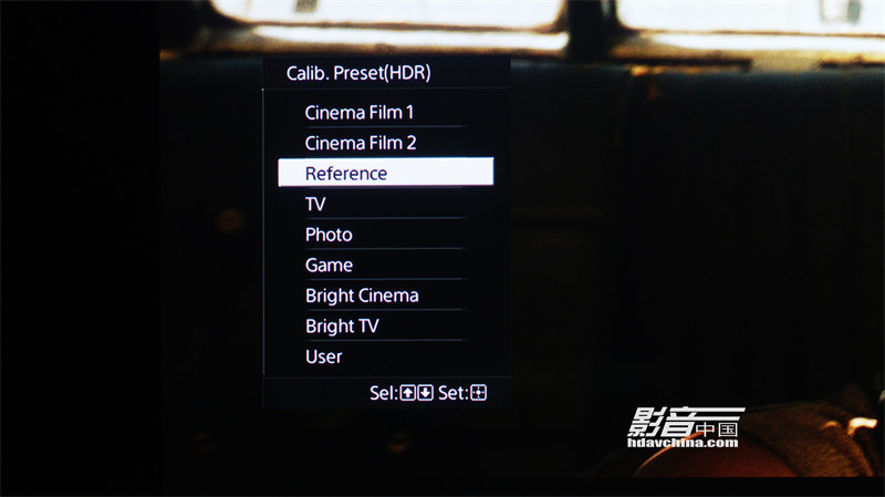

VPL-VW598能够自动判别输入信号是否HDR信号,当输入HDR信号时,在图像预设模式的上方会出现经过调校预设的HDR模式,我们可以根据自己的使用需求来选择不同的HDR预设模式

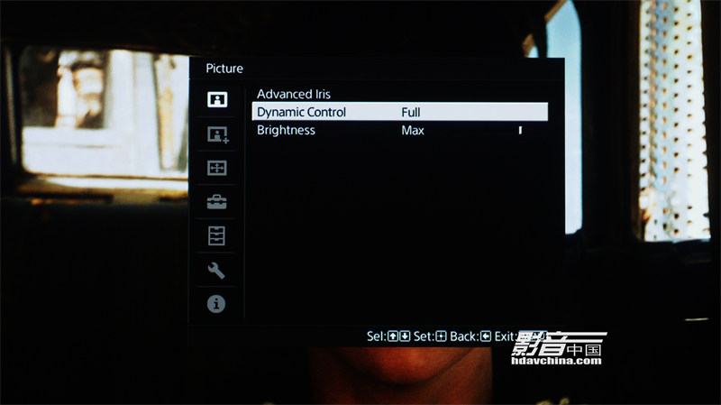

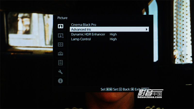

在Cinema Black Pro电影职业黑色菜单中,除了动态光圈和灯泡控制功能之外,加入了VPL-VW598的特色功能Dynamic HDR Enhancer动态HDR增强功能
进入到高级动态光圈功能,可以选择动态光圈开启的程度,也可以手动调校光圈

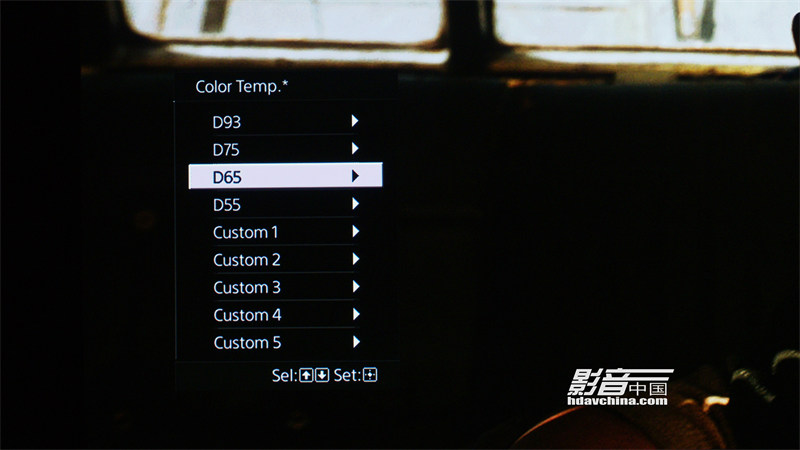

色温模式是我们在色彩调校过程中经常使用的功能,其中预设的D65模式,在使用ISF认证白幕的情况下,拥有相当不错的准度

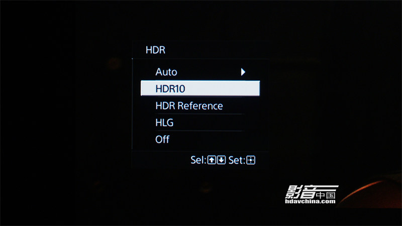

VPL-VW598支持三种HDR处理模式,包括HDR10、HDR Reference以及HLG

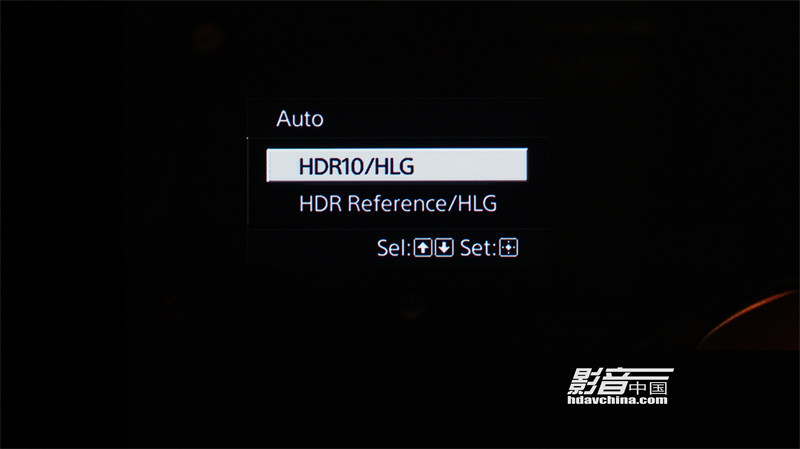

进入到HDR自动模式,可以选择HDR10/HLG又或者是HDR Reference/HLG,VPL-VW598会根据输入信号的模式,自动切换HDR10或者HLG的画面模式

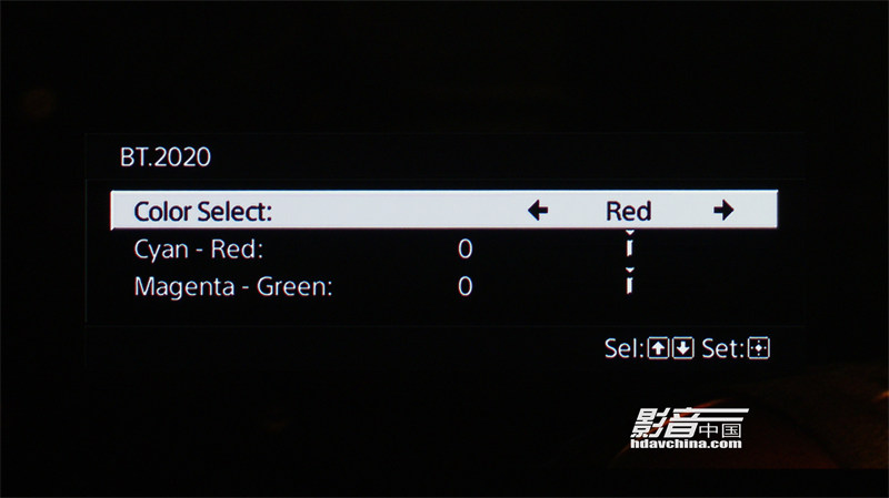

用户可以对BT.2020色域的RGB三主色进行一定程度的微调

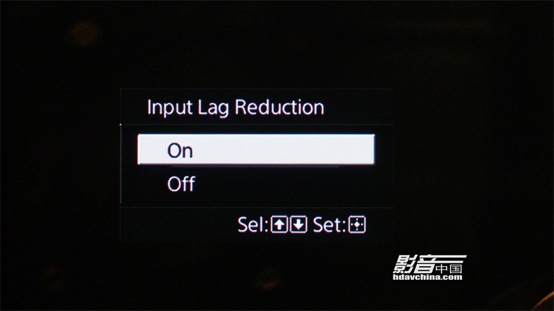

如果玩游戏,除了直接选择游戏图像预设模式之外,还可以开启减少输入延迟的模式,以实现更加流畅的游戏画面表现

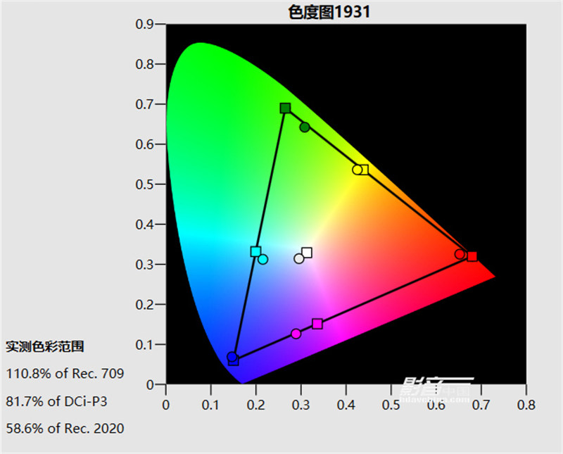

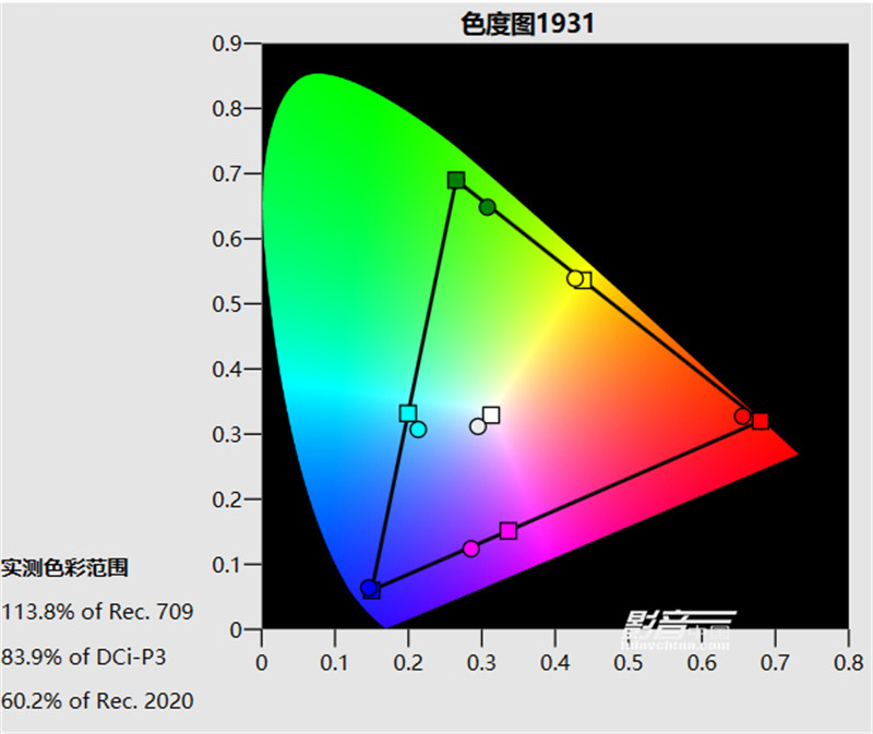

测试条件为:全黑遮光室内环境,搭配130英寸增益1.0具备ISF认证白幕,投影灯泡控制设置为高位,动态HDR增强设置为高位,手动光圈设置为最大。整体色彩与亮度测试的结果基本上与上一代的VPL-VW578持平,而我们在测试过程中选择了在亮度与色域覆盖方面均有很好表现的HDR原始模式,并对其白平衡与色域进行了适度的微调。画面高光力度充沛,色彩自然准确,即使是三片式显示芯片技术也丝毫没有让人觉得色彩存在过于浓郁的问题。此外,高质素的光学镜头加上原生4K显示芯片,使得画面所呈现出来的清晰度极高,非常细腻。

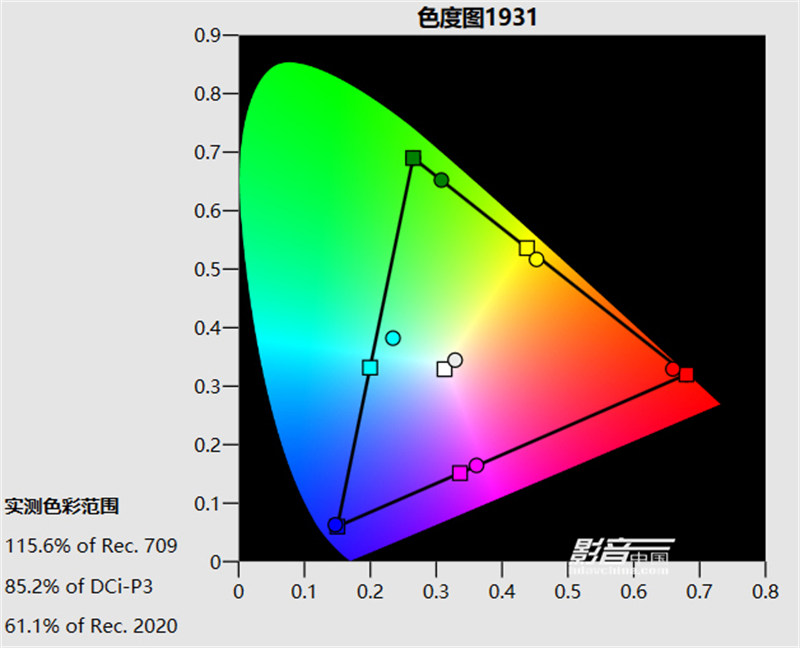

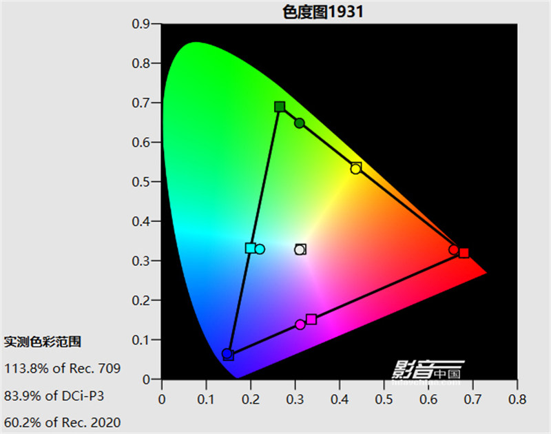

本次测试我们所采用的图像预设模式为HDR原始模式,D65预设色温,拥有33fL画面亮度,以及84.3%DCI-P3色域覆盖范围,白点基本达到D65,同时各主要色彩有着不错的准度
