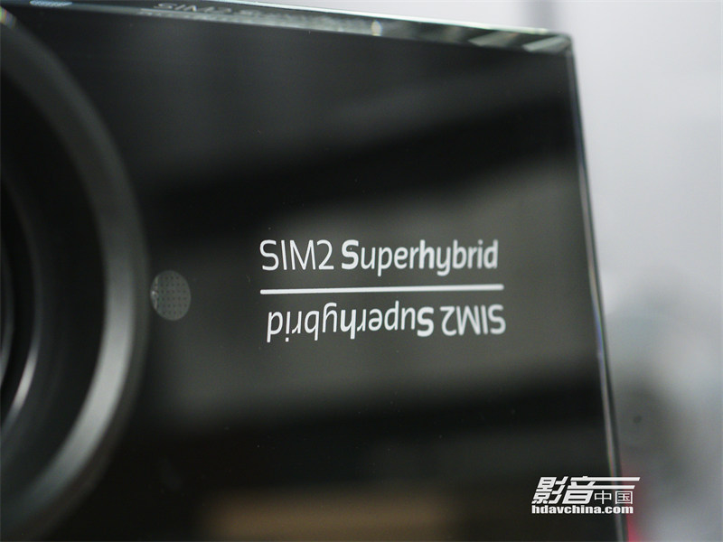

整个机身属于对称性设计风格,在正前方左侧可以看到“Super hybrid”超级混合光源的正反两种标识

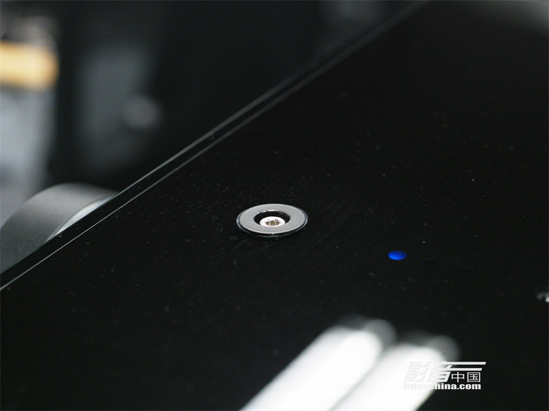

机身上方带有一个六角螺母的镜头位移旋钮,可实现垂直方向100%-115%的光学位移

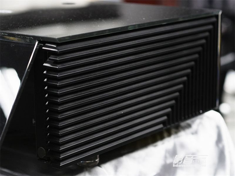

机身采用左侧进风,右侧出风的散热设计,避免了靠后墙吊顶安装对散热造成的影响

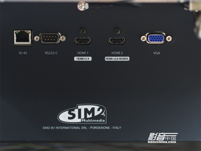

掀开机身背部的玻璃板,可以找到所有的输入接口,其中两个HDMI接口,一个为HDMI 1.4版本,另一个为HDMI 2.0版本

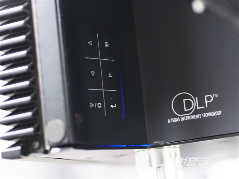

此外,隐藏在机身背部的还有几个关键的机身菜单控制按键,以便在紧急状态使用

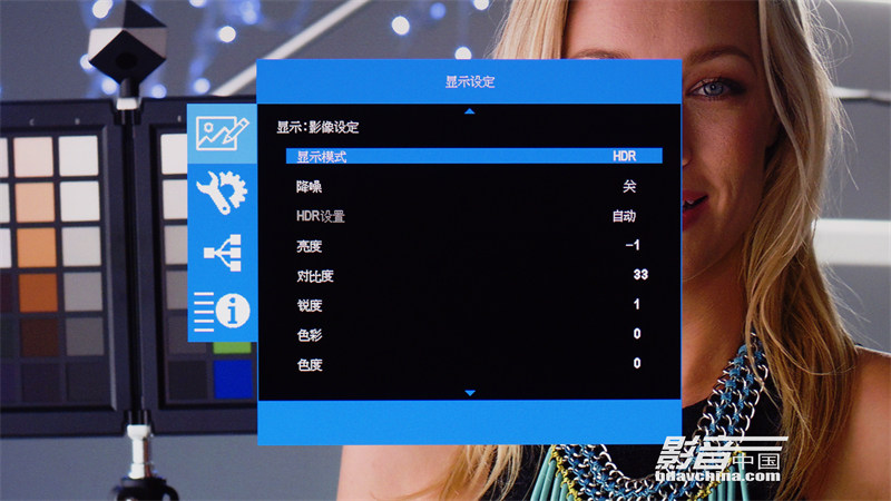

进入到显示设定菜单,我们可以找到包括基础到进阶的主要关键调校项目

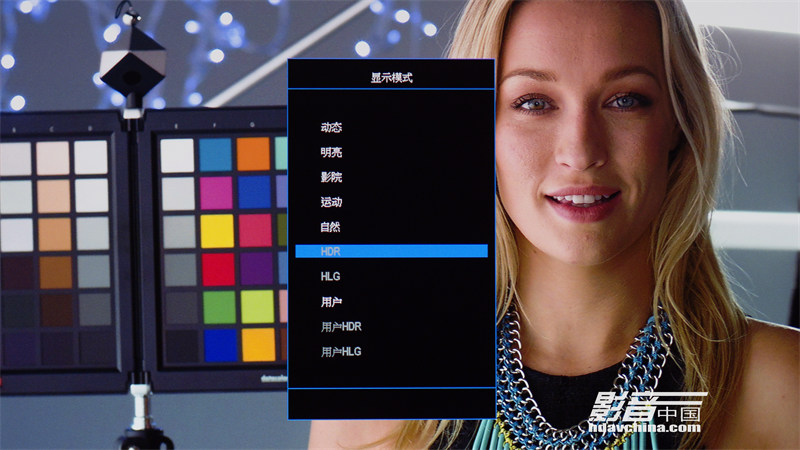

显示预设模式方面,Crystal 4 Sh为用户准备了动态、明亮、影院、运动、自然,以及HDR与HLG预设模式

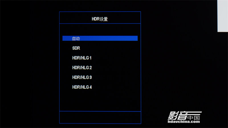

当我们选择HDR用户模式之后,我们就可以进入HDR设置中选择4种不同处理程度的HDR模式

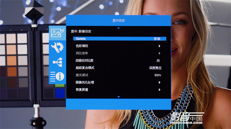

Crystal 4 Sh还为用户准备了Gamma、色彩调校、自适应对比度、激光光源模式、图像优化处理功能
如果觉得画面的黑位不够扎实,可以在超级复合模式下选择“深度黑位”

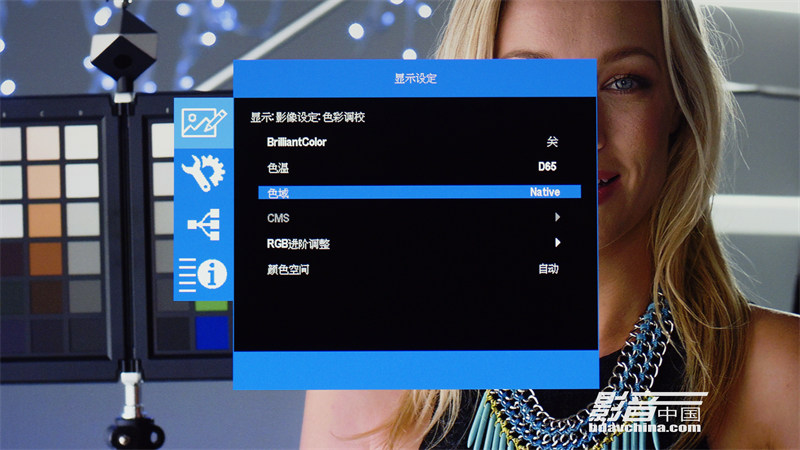

色域方面,Crystal 4 Sh也为用户准备了Native原生、HDTV等多个模式,建议HDR模式下可以选择色域较广的Native模式
RGB灰阶白平衡调校功能是必不可少的,但其实预设的D65白点已经相当精准了,若采用的是较为标准的白幕,基本不需要后期调整

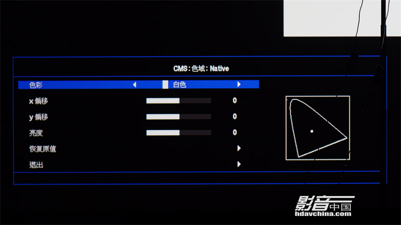

Crystal 4 Sh所配备的CMS色彩管理系统较为特别,采用xyY的调校方式,而且还属于RGBCMYW的7色系统,相比一般的6色系统多了一项白色

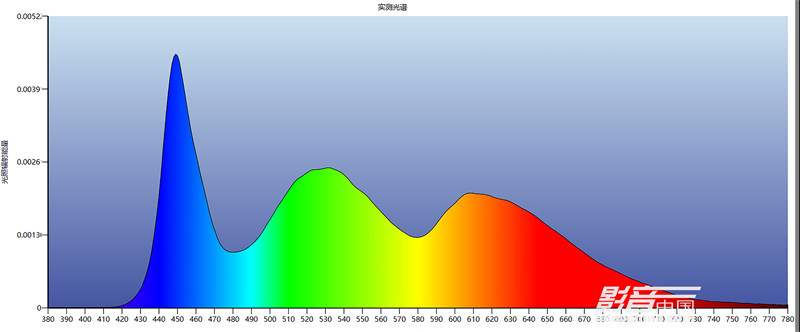

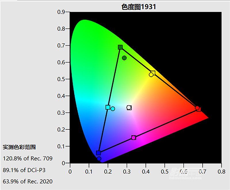

色彩还原的精准度一直都是SIM2投影机的优势,对于Crystal 4 Sh也不例外。我们特别针对Crystal 4 Sh的HDR预设影像模式的色域覆盖范围以及光源的光谱能量分布进行了测试,惊喜地发现Crystal 4 Sh实际上的色域覆盖范围已经接近90%的DCI-P3,相比以往采用激光荧光光源的机型要更高。而从光谱能量分布图也可以看出除了蓝光能量较为突出之外,绿光与红光的能量也维持在一个较高的水平,使得整个画面的色彩更加饱满。而我们在投射130英寸,增益1.0拥有ISF认证的白幕的情况下,在HDR预设模式下,D65色温也能获得接近35fL的画面亮度表现,超过了ISF在HDR投影画面所规定的最低需要达到30fL的亮度要求。
值得一提,Crystal 4 Sh支持SIM2自行研发的调试软件Live Color Calibration。这也是所有家用投影机厂家里面唯一属于自行开发的调试软件,但需要注意Crystal 4 Sh需要使用最高v5.3版本。
HDR预设模式,选择D65色温,画面色域覆盖范围达到89.1%,白点十分贴近D65,而其他颜色方面的表现除了蓝色较为鲜艳之外,其余色彩都有着不错的准度
从光谱能量分布测试可以看到,蓝光最强能量集中在450nm附近,避开了对人眼有危害的4 3 0 nm的区间,而绿光、红光以及黄光都有着不错的能量分布
