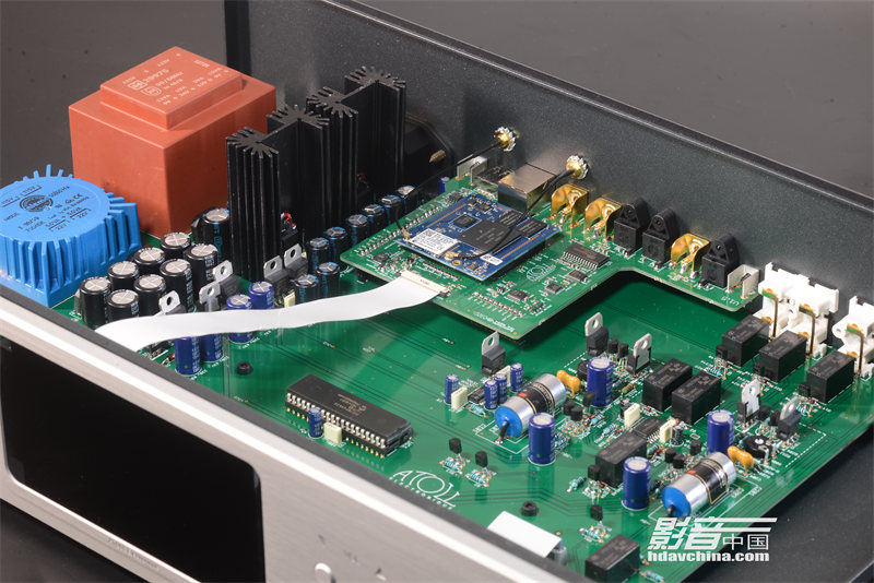

功放部分的供电由6只订制的6800uf电容组成,后面是数字部分,数字部分旁边两个红色的就是用于前级和数字部分供电的变压器

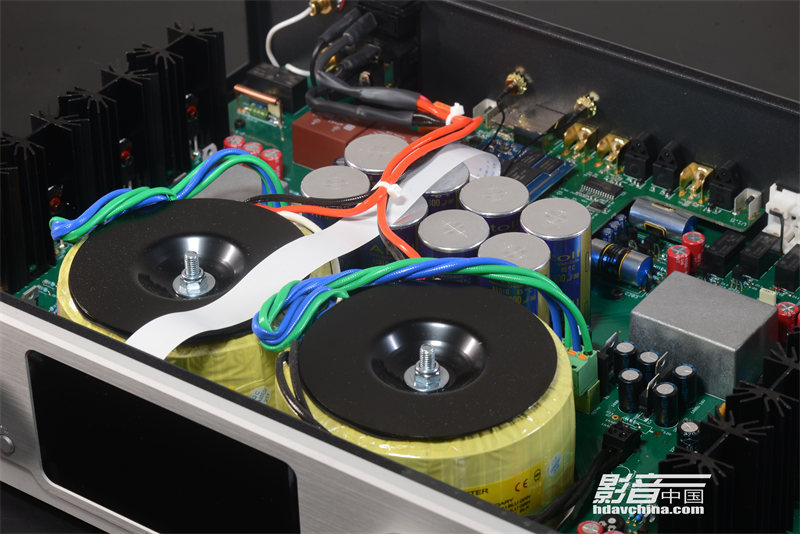

后级部分的供电每声道采用1只330VA的环形变压器及容量27200uF 的滤波电容,另外还有2只小变压器负责前级和数字部分的供电

SDA200 Signature是我最先关注的产品,因为它的功能最多。我尝试打开SDA200 Signature的外壳大概看了一下它的内部,发现SDA200 Signature的功放部分与同厂的IN200 Signature DAC/功放几乎是同出一辙的设计。但由于数字音频部分不同,到了SDA200 Signature就需要作出一定调整。例如,在供电部分,SDA200 Signature一共使用4个变压器,分别为数字部分、前级和功放部分独立供电。与此同时,机箱的尺寸也适当调整以增加容积,这样才能容纳数字流媒体部分的电路。而且电路里面的关键部分会有针对性用料,甚至还会使用ATOLL的定制件。

ST200 Signature的DAC部分和模拟输出。DAC芯片是T.I PCM1792,而模拟输出部分采用达林顿三级管输出,带负载能力更强,对后面设备有更强的匹配能力
ST200 Signature的供电部分采用两组独立的供电线路,分别为数字流媒体/数字接收部分和DAC/模拟输出部分作独立供电,减少两部分电路之间的干扰

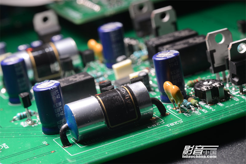

ST200 Signature和SDA Signature的模拟部分都使用了一对英国ClarityCap ESA级别音响级电容,这种选材很明显就是一种发烧级的选材,起到调声的作用
