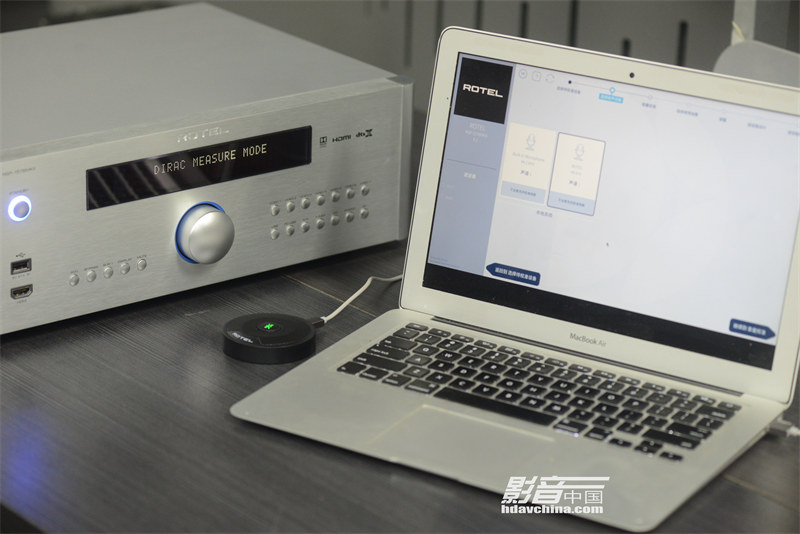

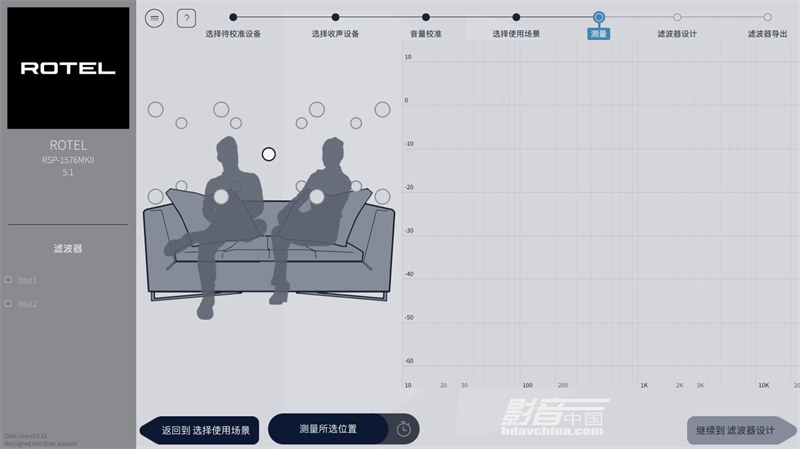

使用Dirac Live需要在电脑上安装Dirac Live的客户端控制界面,并且确定电脑与AV功放必须连在同一个网络的前提条件下才能AV放大器,测试麦克风必须连到电脑的USB接口上面。而我使用的是MAC版本,然后通过无线方式连接两台AV放大器。这样的好处就是不受网线长度的限制,完全可以根据Dirac Live所需的测试点位置来采集数据进行分析。在做声学分析之前需要注意的是,Dirac Live很容易受环境噪音的干扰而影响分析过程,所以在做分析的时候,要么要保证环境比较安静,至少耳朵不能听到周边有明显的噪音。例如,我在测试的时候就曾经因为日光灯的镇流器发出噪音而被软件告知噪音过大而分析失败的经历。

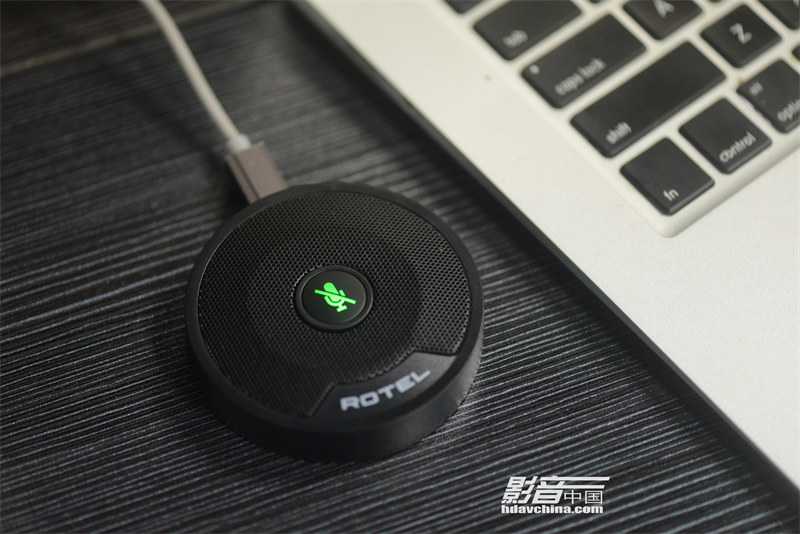

每台Rotel的家庭影院环绕声处理器和AV功放都配置一只外置USB测试麦克风配合Dirac Live软件使用
除此之外,还要调整测试麦克风的增益与每个声道的输出电平(输出电平影响音箱输出声压级)的比例,通过减少麦克风的增益,提高音箱的输出声压级也可以一定程度上避免环境噪音的干扰,但如果音箱的性能不够好,提高声压级也会对它造成较大的压力,所以有条件的情况下还是要保证一个比较安静的环境。Dirac Live在优化方面可以根据自己的要求来调整预设频响曲线,而Dirac Live本身也提供一条参考修正频响曲线。一般来说,我会使用参考修正曲线先修正一次,再找熟悉的片段听一下,如果不满意就导入配置文件再次修改,直到自己觉得满意为止。

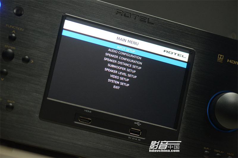

RAP-1580MKII配置了一块大型显示屏
喜欢大屏幕

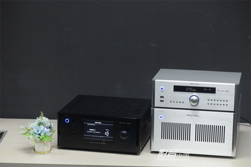

RAP-1580MKII是一体化涉及,RSP-1576MKII/RMB-1585是分体机。不用怀疑,论驱动力肯定是分体机更强。但论机器本身的设计,我偏向喜欢RAP-1580MKII一体机,那是因为RAP-1580MKII的前面板中间有一个大型的彩色显示屏,可以显示更多的信息。相比起RSP-1576MKII那个一小块的显示屏真是显得大方得体,所以我觉得ROTEL也可以让RSP-1675MKII,或者以后的同类型机型也配置这样的一个大型彩屏,看起来才舒服。

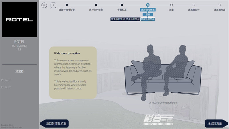

选择宽聆听区域作为优化方向Dirac Live软件使用
一体机是够用的,预算更多请用分体
Rotel公司对两款机型的定位非常清晰,RAP-1580MKII对于大部分家庭环境来说是够用的,一体化,每声道输出功率100W,在客厅环境里面组个5.1,或者5.1.2三维沉浸式音效的家庭影院系统问题不大,只要你的音箱不是非常难推,而且平时在家庭环境里面也不会把声音开得很大,那么100W的输出功率是基本够用的。例如,试听的时候给RAP-1580MKII配上全套B&W 705S2书架音箱,声音听起来就显得很轻松,声音走向清新亮丽。当然,如果在预算更充足的情况下,RSP-1576MKII/RMB-1585分体机会更好,我相信大家都应该很清楚了。RMB-1555每个声道的输出功率是200W(8Ω),还要大一倍。在听感上不仅仅是推力强,听起来有力那么简单,而是整个声音的稳定感差异非常明显,声场扎实,稳定,特别是动态变大的时候,听感上还是很稳,不会乱套,低音部分来得紧凑和干净。
宽聆听区域最多可以对17个点进行数据采集

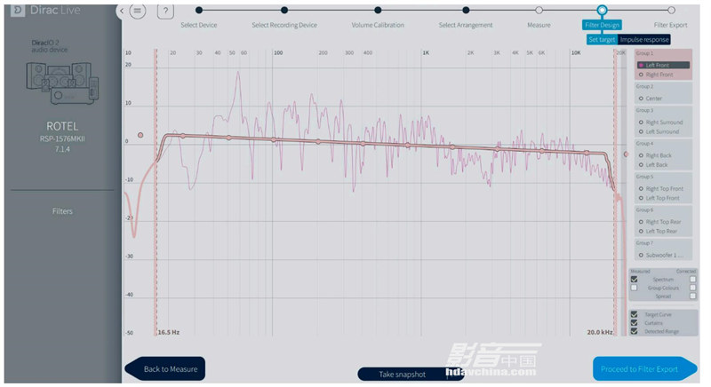

Dirac Live在分析完成后会给出一条参考修正曲线,这时候最好保存一下分析结果。然后可以使用参考曲线做一次修正,试听效果。若不满意,再次把结果导入再次调整,直到满意为止
