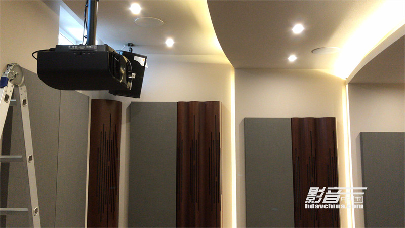

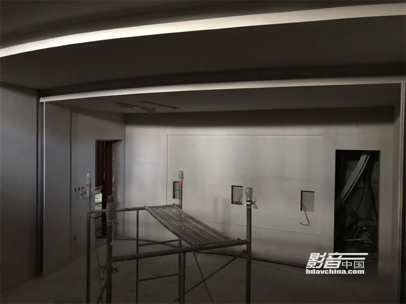

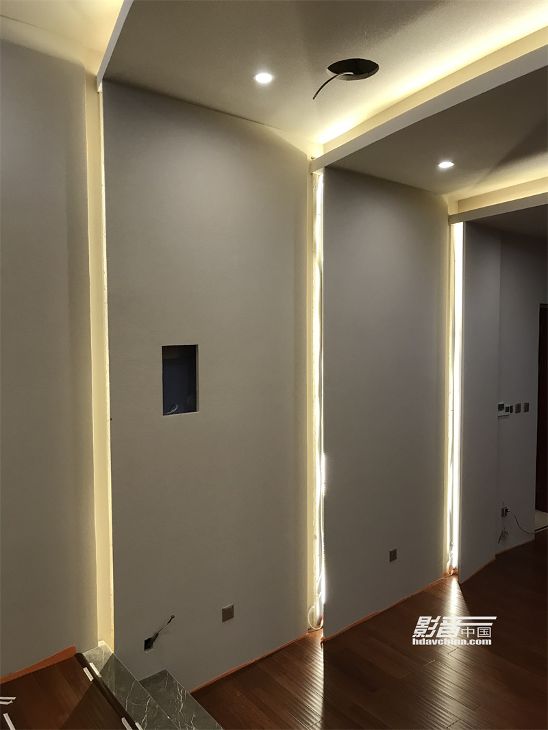

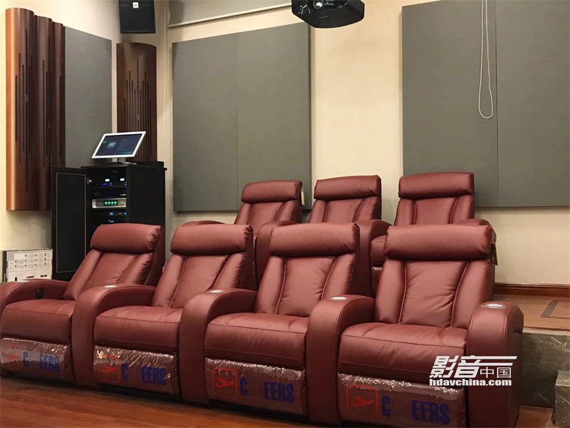

影音间长宽尺寸分别为5.5米×7.8米,较为接近正方形,因此在空间处理上需要花费一番功夫。为此,先在左右墙面做了斜面处理。后墙部分,由于原本窗户接近房顶,因此将整个顶部以阶梯状进行了设计处理,这样的非对称设计,能够弥补掉一部分空间先天上的不足。不仅如此,设计师还选用了声博士的声学材料,经过精心设计后,进一步确保声学效果的呈现,有足够的面积进行吸音和扩散。

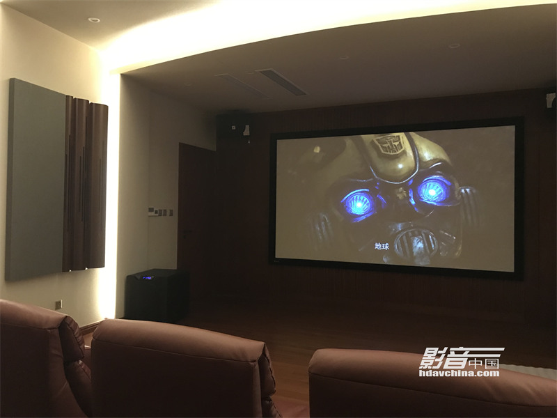

整个影音间采用全景声7.1.4声道的设计布局,前面三只主声道采用的是MONITOR AUDIO W380-IDC,同轴设计的1英寸C-CAM高音与4英寸C-CAM倒置中音,使其表现力更加完美。蜂窝状的8英寸C-CAM中低音,在中低频的表现上更是力度感十足。
环绕声道采用的是MONITOR AUDIO W180,天空环绕采用的是MONITOR AUDIO C180。这两只音箱搭载了1只1英寸球顶金高音单元与1只8英寸的铝镁合金中低音,其独有的猛牌球顶金高音,可轻松达到30kHz,使声音整体听起来更加宽松。隐形化的设计,既节约了空间,也确保了影音间的整体协调性。
低音炮选用了SVS的PB4000,其拥有1200W持续输出及4200W的峰值功率输出,13.5英寸低音完美保证了影院整体的低频震撼效果。

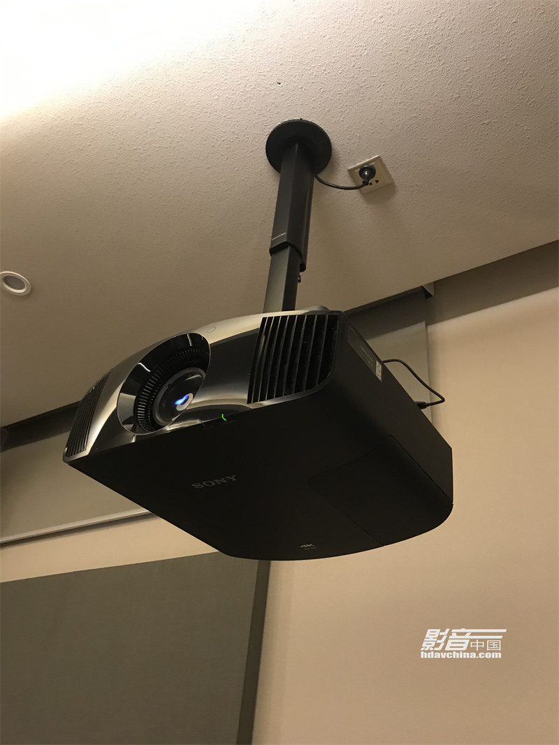

在视频方面选择了Sony VPL-VW278,搭配150英寸焦点微孔透声幕保证画面效果。

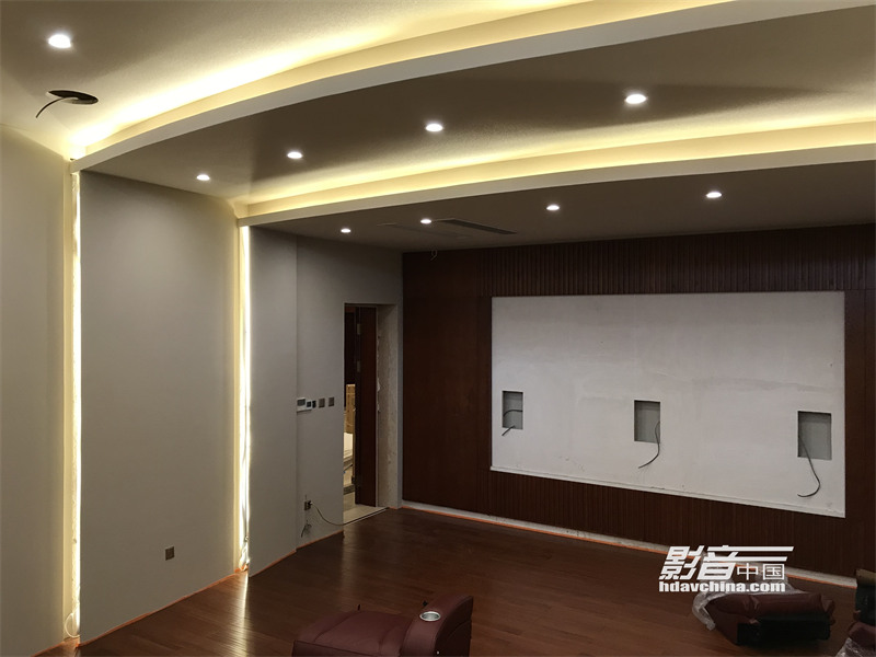

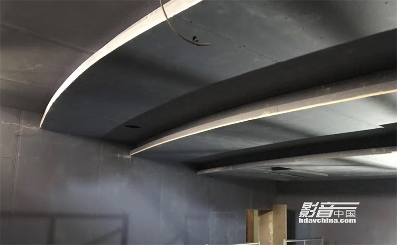

由于影音间后窗户过高无法吊平棚,因此整个房间采用的是一层接一层的阶梯式装修风格。不但使吊棚更富有美观感,还完美消除了平面墙对声音的影响,并且还在夹缝位置增加了线灯保证了美观性。
为了更好的隔音效果,房间的整体龙骨、石膏板均使用的是可耐福品牌。因房屋风格为阶梯状,所以在每层分层均使用了声博士的吸音板与扩散板,并在后墙夹角放置两只低频陷阱减少共振,影音室的隔音门也选用的声博士专用的影音隔音门。

业主是锦州年轻的企业家,对于看电影有着很深的情怀,对影音的器材设备品牌有着一定的认知。整体影音室的设计风格也是基于实际因素决定的阶梯状,对此业主表示很满意。在进行了声音的调试工作之后,业主进行了实际观影测试,表示高音细节饱满、中音人声清晰、低音效果震撼。
