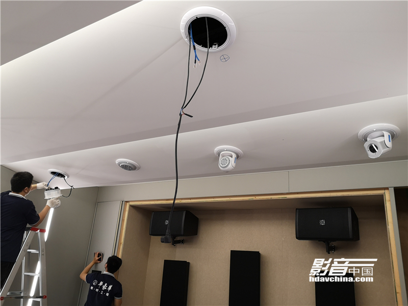

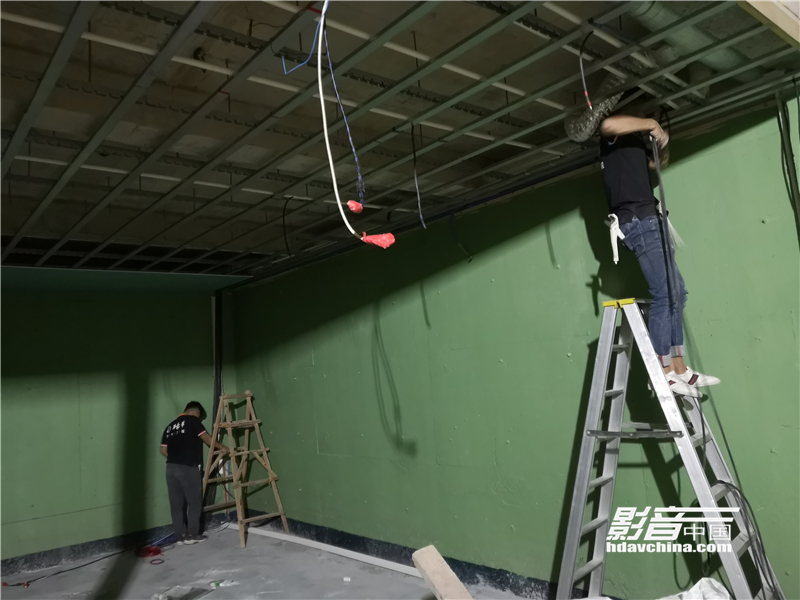

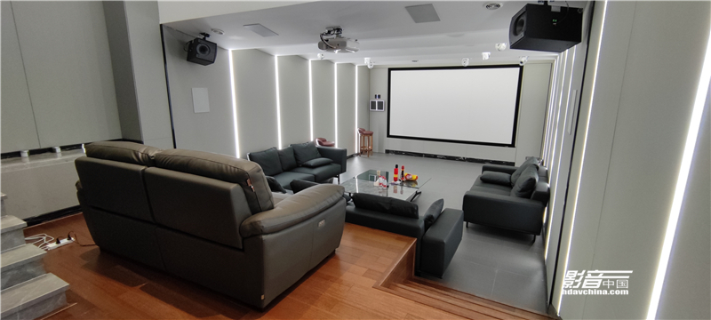

设计师率领团队到业主影音室进行后期勘测时,影音室已经基本装修好了。技术员发现房间声学效果呈现存在很多问题。通过与业主沟通得知,业主的别墅装修是整体打包给装修公司施工,装修公司没有按照当初的效果图施工,要全部推翻现有的装修已经不可能。这对影音器材设备最终呈现效果是个非常不利的因素,对技术员而言,也意味着这是一个对器材调试功力的挑战。为了保持既成事实的装修整体效果,只能对现有的装修进行一些补救性的声学处理。

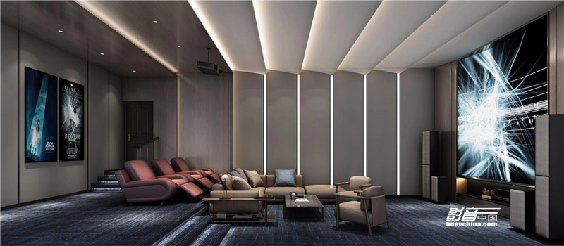

技术团队通过对房间进行声学检测后发现,房间有比较严重的漫反射和驻波现象,经过与业主和装修团队的沟通和协商,根据业主影音室的实际情况和K歌需求,对天花板和墙壁进行了适当的处理。原本平直的天花板改变为加厚的二级阶梯式波浪形造型,在减少房间驻波和漫反射的同时,还可以方便吊装投影机、加装吸顶喇叭、氛围射灯等器材,墙面使用波浪形斜面的硬包安装。

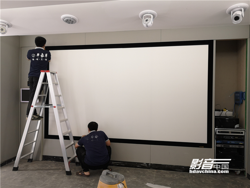

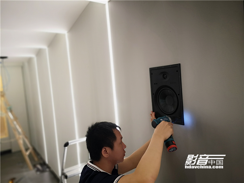

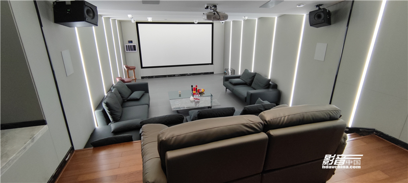

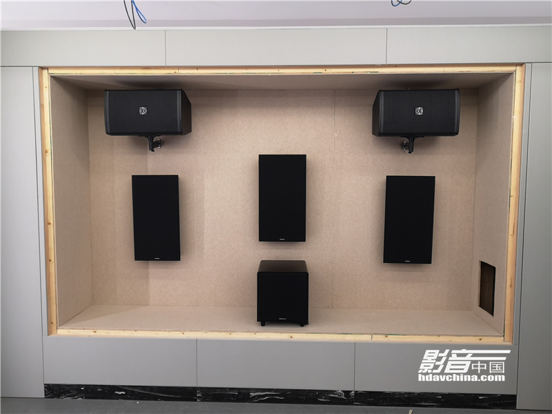

为了符合业主家居现有的简约装修风格,所有音箱都采用了乐富豪品牌的嵌入式音箱,把音箱隐藏起来,让整个视听室保持全屋莫兰迪高级灰那柔和,平静,稳重,和谐,统一,不强烈,不刺眼,没有冲突的整体素雅风情。前墙重新打造了凹凸造型,透声幕后面音箱播放空间内,将主音箱与中置音箱摆放于同一水平线并处于屏幕的中轴线上,这样可以保证前方声道的统一性。
K歌主音箱和低音炮同样安装在投影幕后,让客户不管是观影还是唱歌,视野所及之处,绝无各种高低起伏、大小不一的各种器材。侧墙通过加装硬包吸音等声学材料造型,重新加入了暗光灯带和左右环绕音箱。通过一系列简易声学处理措施,既减少了房间驻波频率的影响,在不对房间房型进行大刀阔斧改造的情况下,也完美达成了业主要求影音室不要影响全屋装修风格,在符合声学处理的前提下实现观影、唱K功能等需求。
影音设备上,LCR前置三大件选择了乐富豪MI-802音箱。众所周知,在私人影音室系统之中,前置三只音箱的一致性是非常重要的。这三只同样规格、型号的乐富豪音箱的声音特性是一致的,这三只音箱放置在同一水平面以及同一垂直面上,这样确保了声场的准确性以及定位感。

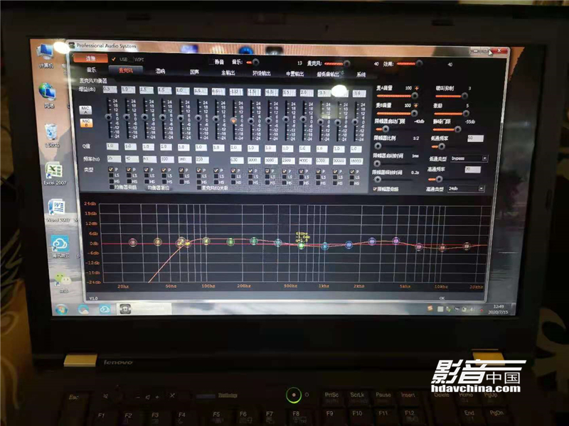

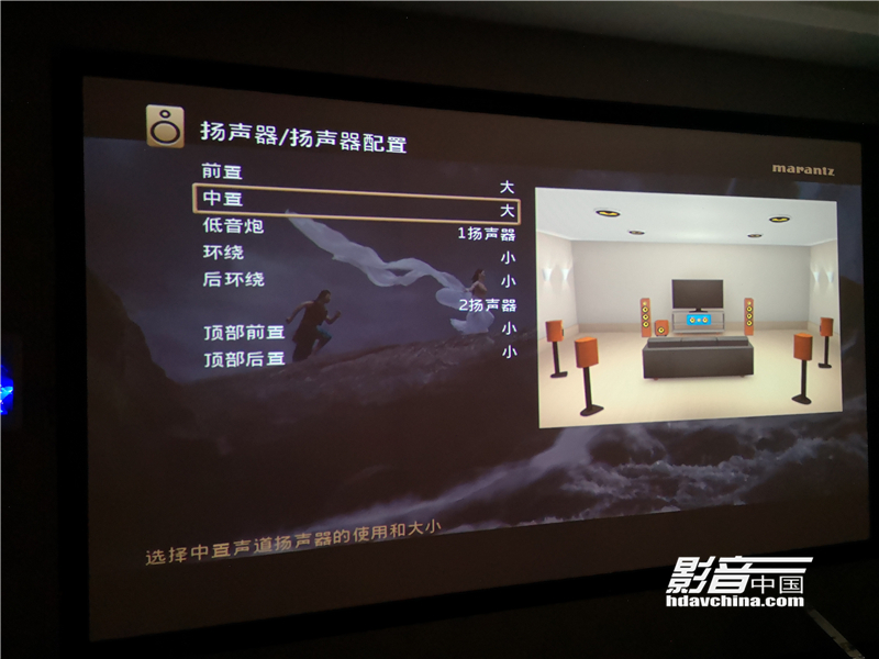

在设备调试中,设计师先后使用了XTZ Room Analyzer Ⅱ pro、AFMG Sys Tune等专业工具对房间声学、音箱反复测试调整,对前级(分频、EQ)功放(增益、高低通)喇叭(分频器修饰)、低音炮等进行了耐心、细致的精心调整。同时,也顺应客户的要求,对家庭影院系统的AV功放机运行了一次Audyssey(奥德赛)MultEQ Editor,对所有音箱的分频点、音箱距离、各声道电平进行了智能EQ校对调整后,再根据设计师和业主的实际听感,对系统参数进行调整。

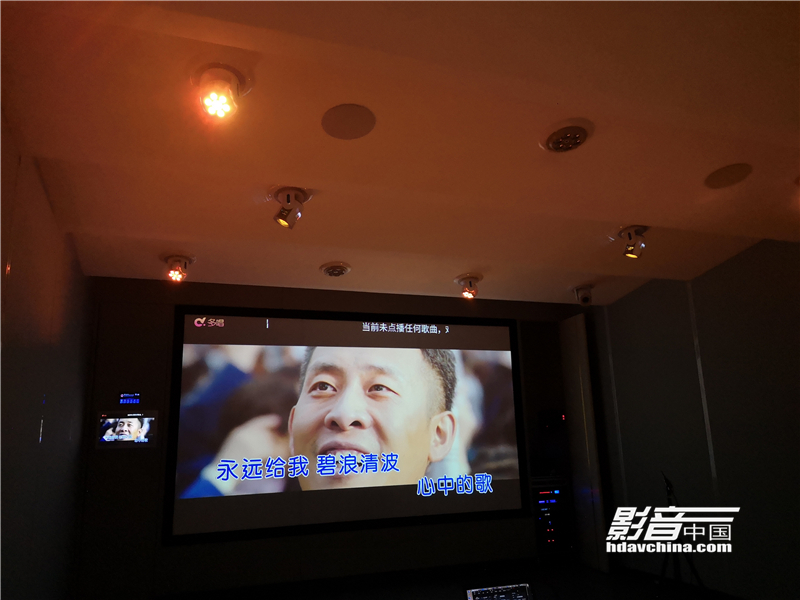

在调试K歌器材时,技术员对前级数字效果器进行了长时间多次的精心调试,力求影音室现场歌唱时,直达声、延时、混响等综合效果、尽可能令到曲线平顺,过渡自然,麦克风人声音色调节达到客户完全满意的效果。

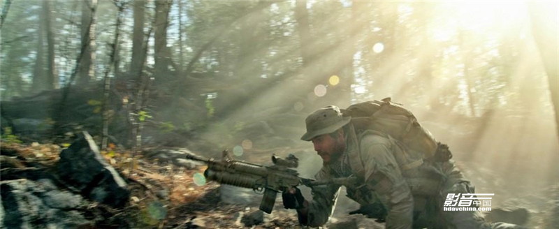

随后测试了《孤独的幸存者》中的山顶松林战,片段中美军与AFH武装人员在山林中激烈枪战场面细节极多。影音室现场完美重现了四面八方响起的枪炮声、美军战斗走位时的喘息声、枪声在山林中的回荡声......七种不同枪械开火的声音差异可以说相当明显,班用机枪声的冲击力十足,打开突击步枪保险的轻微“咔嗒”声、手雷、RPG火箭爆炸声......不同频段的音效相当强烈,逼真、细腻,令人恍如身临战场其境。
整体风格与效果
对影音工程师来说,最担心的往往不是客户对影音试听器材的知情度如何,而是安装器材的空间环境是否合理。如果项目遇到已经装修好的客厅或房间,或者客户不愿意对家居环境和装修效果进行太大改动的情况,但对声学效果又有一定的要求标准,对影音设计师来说,算是一个全方位的考验。
为了达到一定的声学效果,完全迁就客户的一切要求是不现实的,这就需要影音工程设计师化身为“谈判专家”,耐心、巧妙地与客户进行沟通与交流,把专业而精准的声学理论、设计理念等转变为通俗易懂的表达方式。只有让业主理解、支持设计团队的工作,才能真正把影音工程师的设计和搭配的器材得以焕发视觉、听觉和谐与统一的魅力。
当环境装修布置完成,空间环境已经定了,进入设备后期调试阶段,除了音响器材本身优秀的质素,更是考验影音工程师对器材的特性调试、声学测试、调整仪器工具、软件等综合水平和能力。
为了声音的平衡削峰填谷,为了消除驻波,找炮位、摆位不一定符合业主的实际环境和审美情趣,只能使尽浑身解数,哄着业主在房间里摆什么物件代替低频陷阱还是代替吸音、扩散板......,说到底,还是离不开”品质第一,以人为本,顾客至上“的服务理念。
业主的满意和快乐,就已经是对设计师和技术团队的最大嘉奖。
