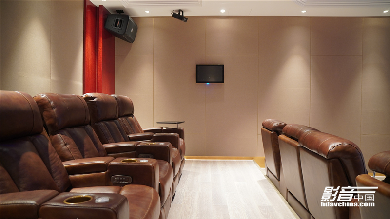

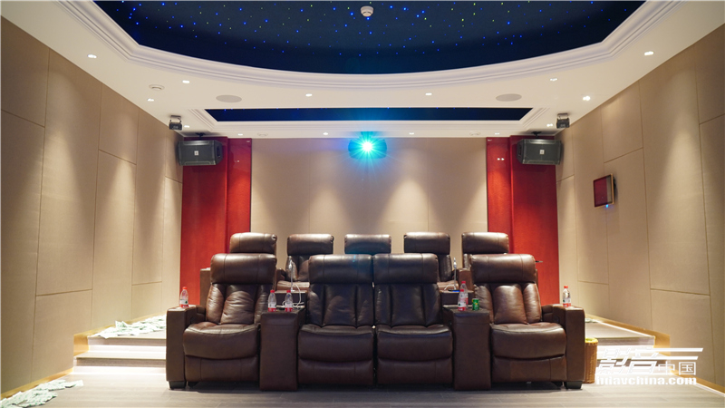

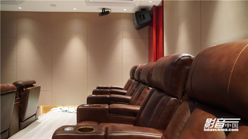

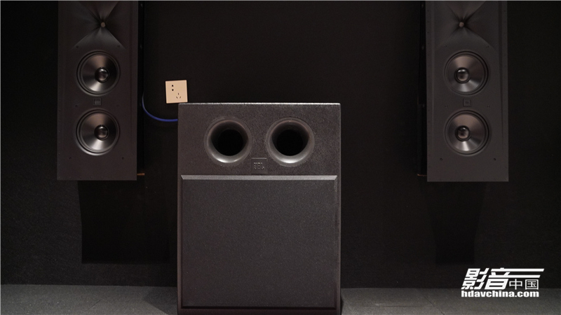

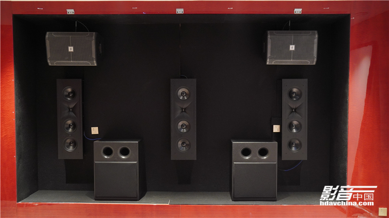

对于影院的音频部分,设计师选择的就是JBL SYNTHESIS(极品)系列的产品,品牌的实力毋庸置疑。在技术上,设计师认为该系列产品在高音部分使用了JBL品牌在专业院线领域使用的专业号角高音,独特的Teonex®压缩驱动器可以保证影院中高音部分线性的完整和能量的充沛,同时这个系列的中低音部分在设计上时候完全匹配了号角高音运行速度,从根本上解决了整个影院上中高低频相互干扰及频段延迟的问题,大大减少了后期影院房间的搭建和建声调试的难度。
对于低音部分,考虑客人的建声容积小于120立方,最大单边长度也小于7米,设计的重点是兼顾低音下潜的同时突出低频的量感,设计师希望用自然的低频量感充沛整个影院房间,让客人可以长久的观影,而不感觉疲惫。为此没有选择该系列最贵的低音炮,而是使用了2只单15寸的新款低音炮JBL RM15,希望用对称分布的方式,均衡处理低音部分。

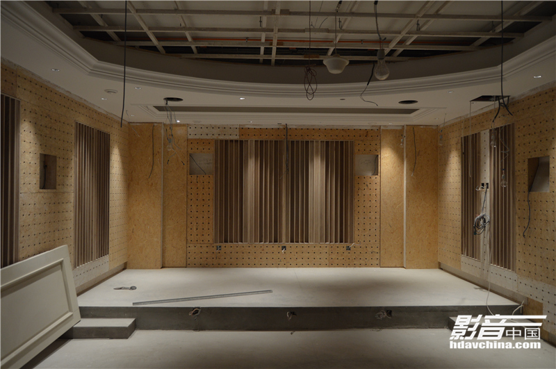

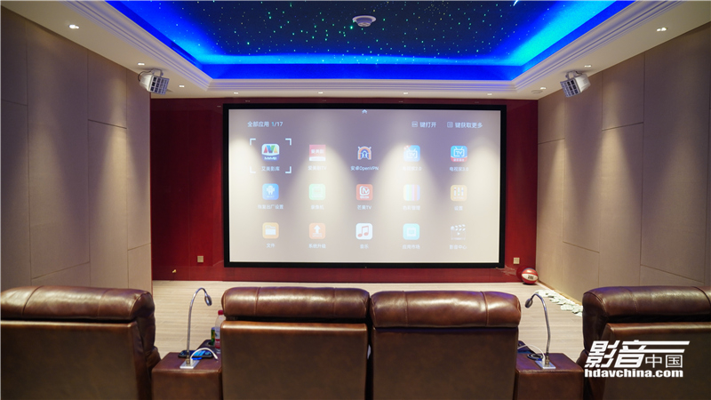

对于影院的设计,考虑到JBL极品系统的高灵敏度特性,可以得到正常的高声压输出,如果进行“强吸音”的设计,可能是事倍功半的行为。因此重点是在充分考虑吸音的同时,加强了对于扩散的处理,在前后及侧墙方面,都增加了50%的扩散面积,实现整个影院房间均衡的能量分布。在直达声和反射声中间取得平衡,实现真正自然灵动的院线效果。

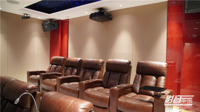

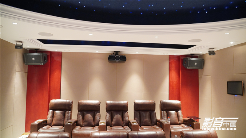

视频方面,采用的是爱普生专业级家用投影机TW-9400,4K增强技术、120万:1对比度、2500流明亮度、电动位移镜头,并通过严格的ISF认证。通过9400自带的16级HDR调节功能,可以将暗部表现不佳的片源予以优化后呈现,基本可以应付所有的4K片源,尤其是目前HDR片源的制作和素质差异较大,有了这个功能即可根据自己的观看喜好进行调节,达到满意的观看体验。强大的镜头位移可以实现垂直±96.3%,水平±47.1%的调整,搭配2.1倍光学变焦和梯形校正,适合更多的安装环境。
XY SCREEN 4K幕布拥有更细腻的画质和更高的透声率,好马配好鞍这种优质的结合使整个画质无论清晰度、色彩都达到了高水准表现。超精密斜纹编织透声幕料,最大的特点在于幕布上的透声孔极为微细,彻底排除透声幕固有的摩尔纹现象的出现,同时精密的微孔还将对画质的影响降到最低;具备优秀的色彩还原能力。
卡拉OK选用的是JBL 70周年纪念款,KES8120一款音色鲜明、低音动态优越的全频扬声器。配置12"大功率和高输出的低音单元,以及可旋转安装的恒指向性号角。精密设计的分频器有效减少频段重叠和杜绝相位失真,拥有两只主扩保证声压的情况下又加了两只补声作为烘托。KES8120具有很低的低频切除频率,满足高质量音乐重放的需要,从而更加适合应用在各种场合。
