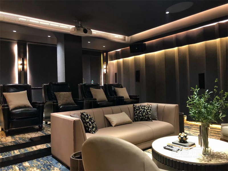

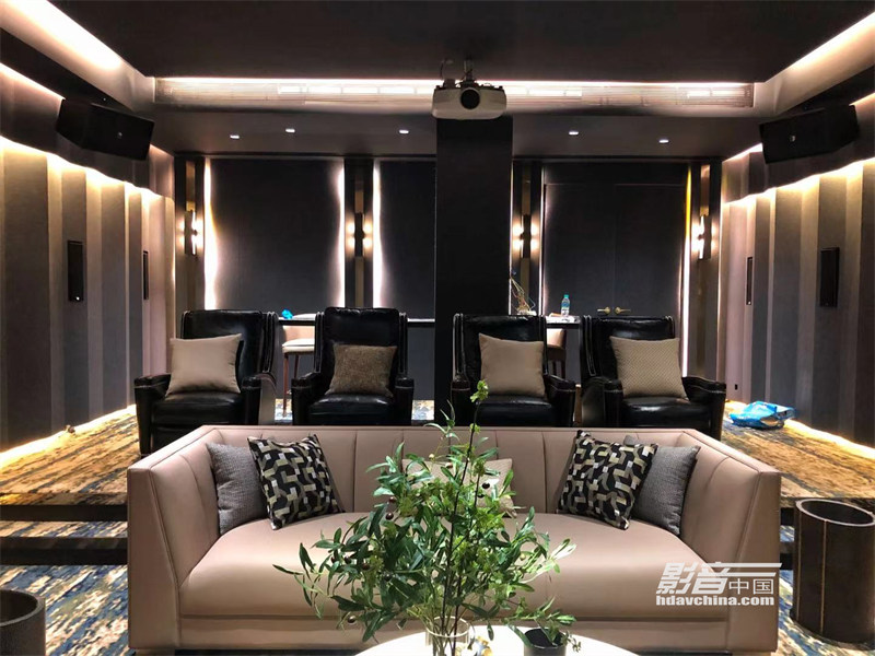

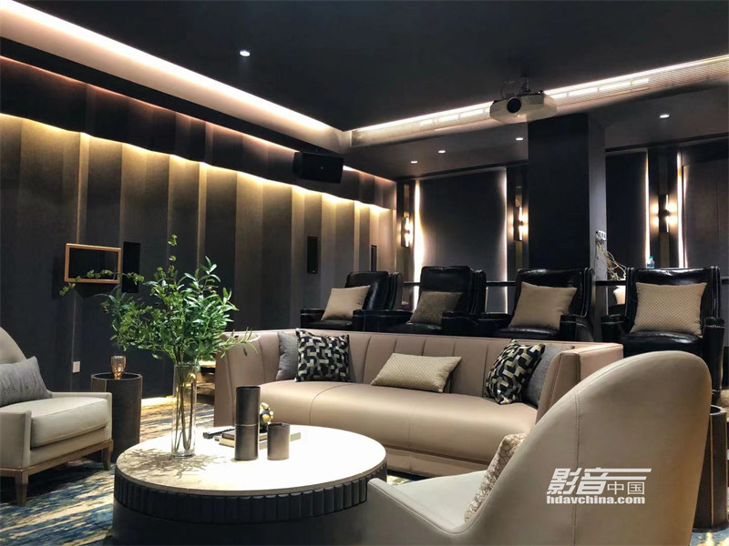

影院构建过程,声学/光学处理及特别设计
影音室建造时,墙面和天花都做了弹力减震结构,地面做了浮筑地板结构,把基础隔音做完,再做吸音和扩散的声学处理以及环绕音箱的安装,最后在表面做美观度相关的装饰层处理。

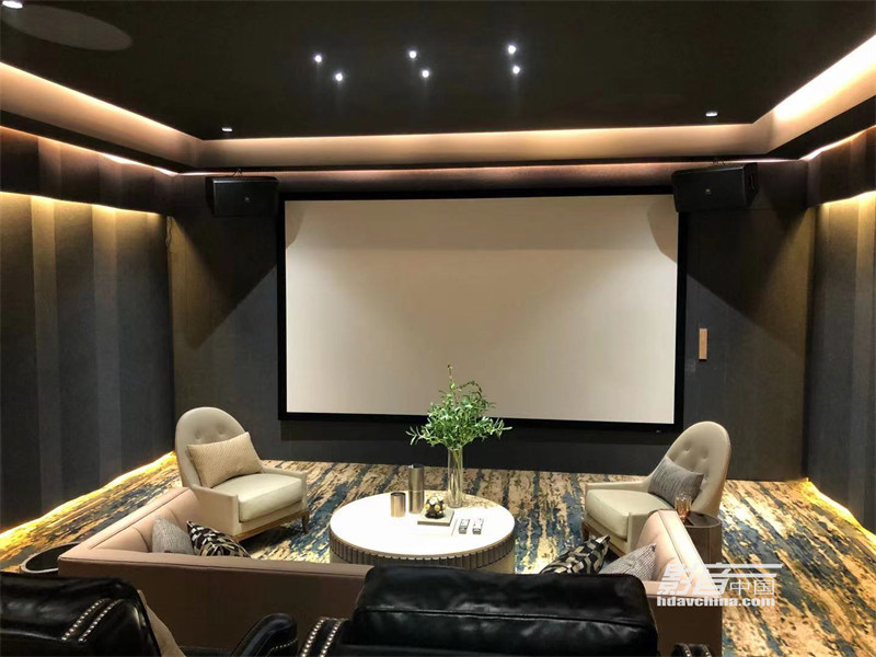

主音箱背靠的墙面,有5cm厚的蜂窝吸音棉,确保正面传来的声音干净利落和定位精准。
天花为了不影响观影,做成深色处理,业主没有像大部分影院那样要求做星空顶。

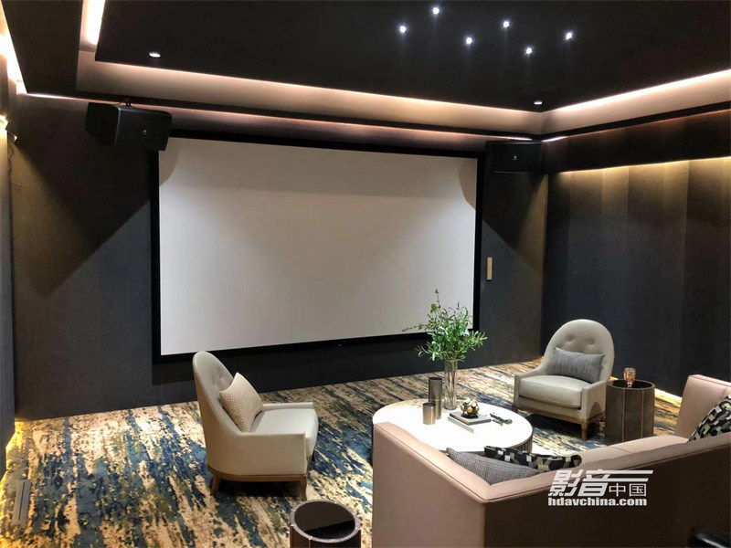

器材选配方面,选择了Procella Audio的产品,包括米乐上海展厅同款的C10。在Procella Audio官网上,对C10的定义是“适用中小型影院的超高功率环绕音箱”,同时又指它是“专为宽度小于15m的影院中侧墙壁挂安装设计”,不难理解它同时是设计供商业影院使用的。尤其低音单元是10英寸的配置,那么在任何家庭影院中用作主音箱,也都是绰绰有余的。于是,3个C10就在前墙一字排开,呈隐藏式设计,前方由透声幕所覆盖。
P5V同样是Procella Audio的热销型号,这里作为环绕声使用,由于空间达到60平方米,因此一共用了6个,以确保环绕声的延续性和完整覆盖整个音场。P5V的另一个优势在于,它的厚度仅10cm,用于嵌入式设计,不会太占空间。至于超低音,则由两个内置15英寸单元和350W D类功放的P15A来担纲。与之匹配的,有天龙的AV放大器(作为解码使用)和MACH的多台后级,给予9个声道充足的功率匹配。
至于说为什么没有选择全景声影院,还是考虑到目前全景声片源不足的原因,而且60平方米的空间,如果有3组(6个)环绕声音箱,包围感也会更好些。
卡拉OK方面选择了JBL的音箱,这也是国内比较常见的配置,因此在效果上有足够的保障。
